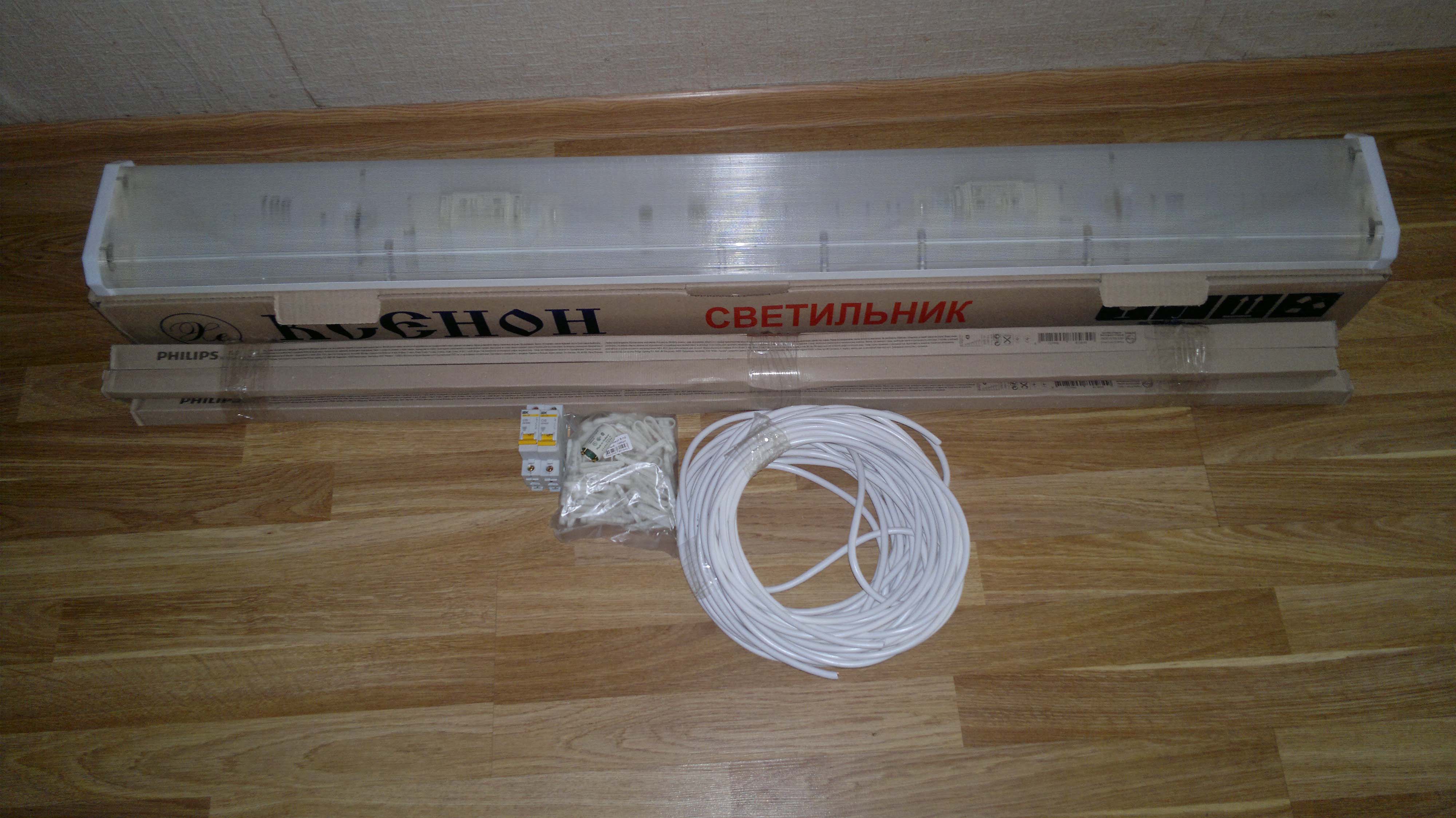

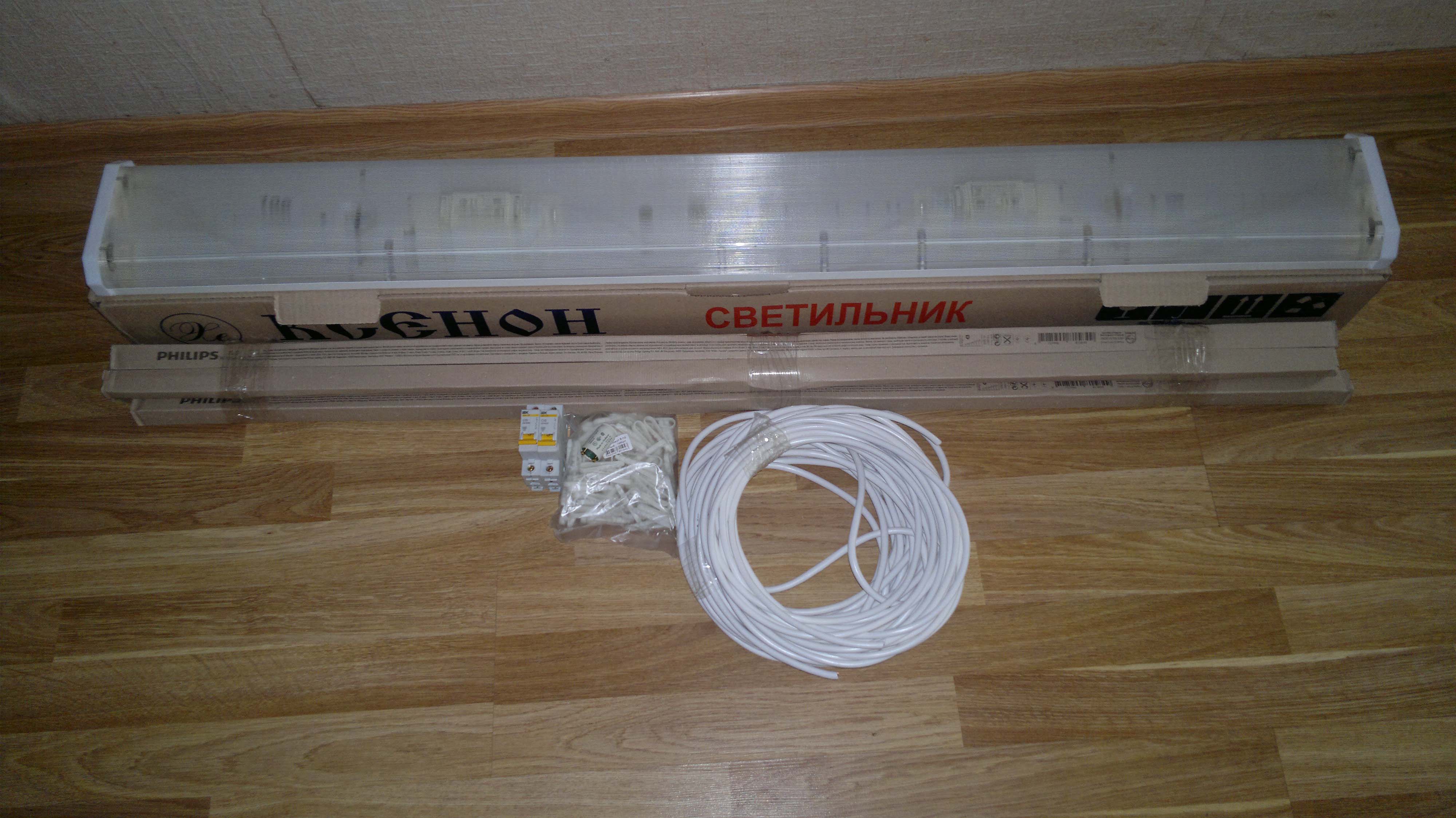

вот купил 2 светильника. скоро пойду освещать гараж. руки чешутся. :)

Дроссель-стартер плохо пускается на морозе.
Я сразу поставил электронные балласты.

посмотрим в процессе эксплуатации. :)

А что смотреть?
Считай, частота мерцания твоих ламп сейчас - 100Гц.
С электронным балластом - 25-35 кГц.
Вот и считай.

у насяльника такие в гараже висят. сначала горят тускло, минуты через 3 разгораются на полную. Светят отлично.

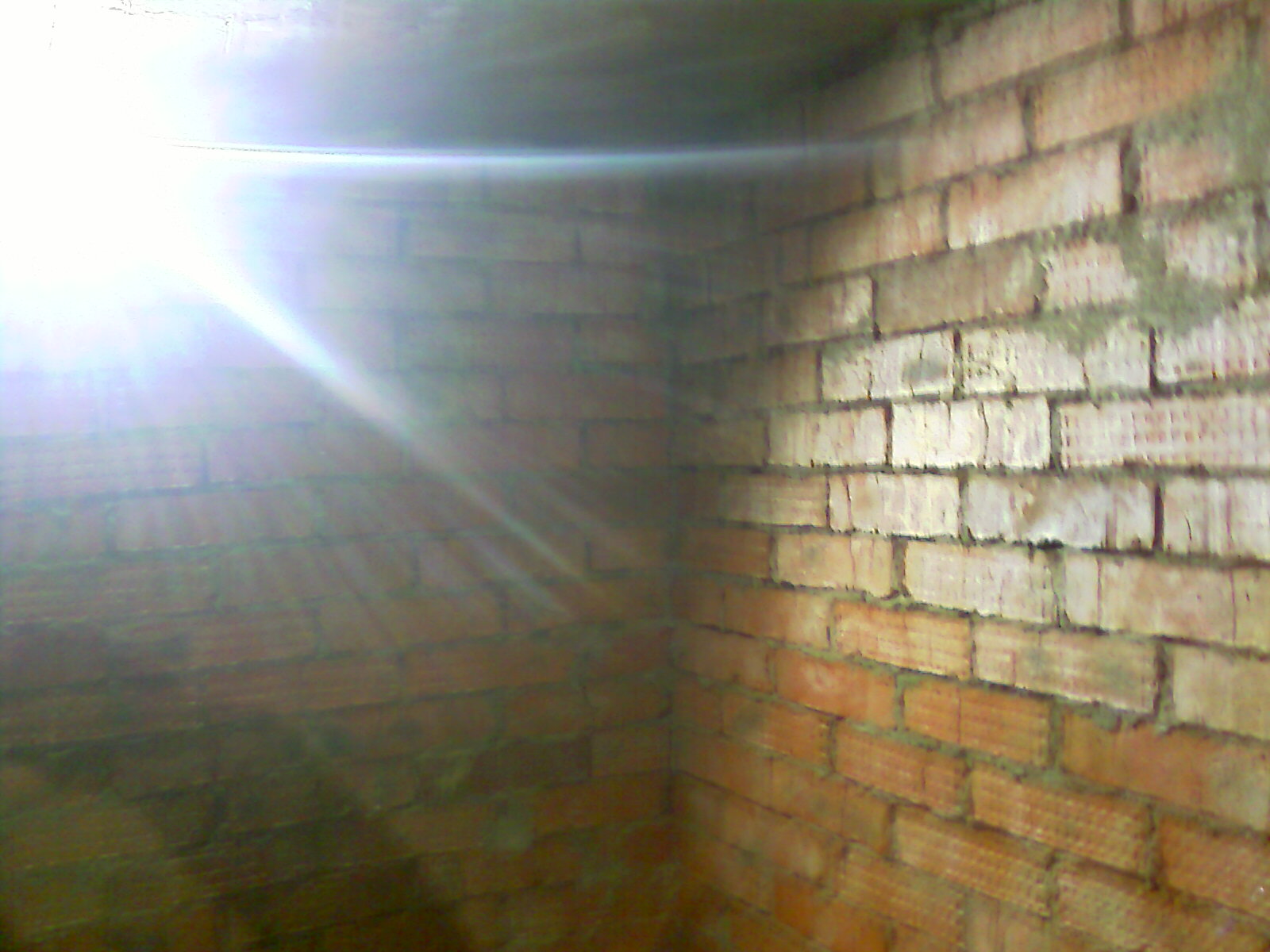

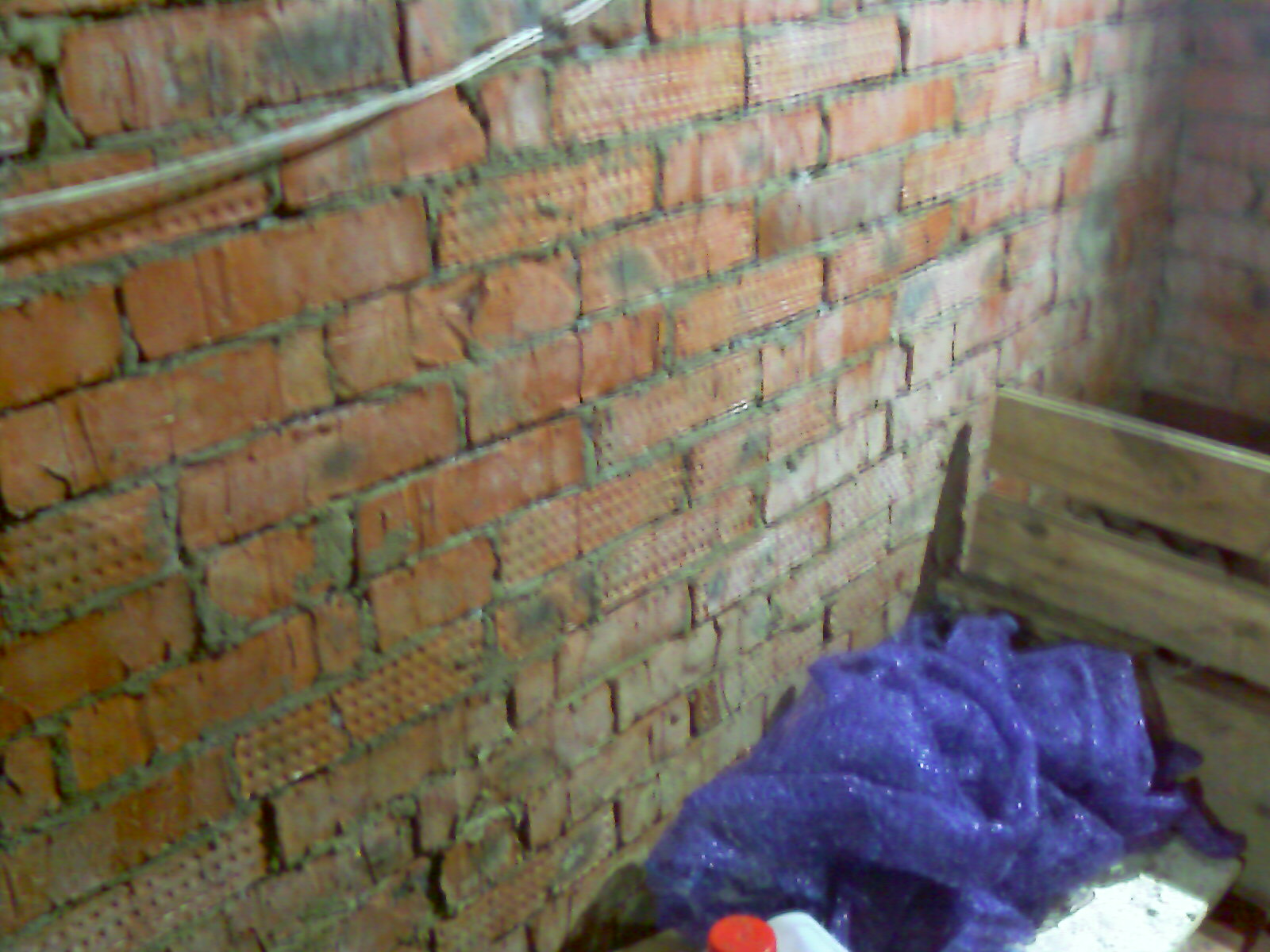

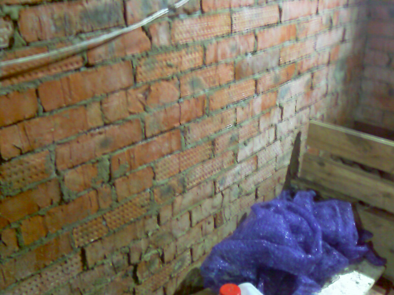

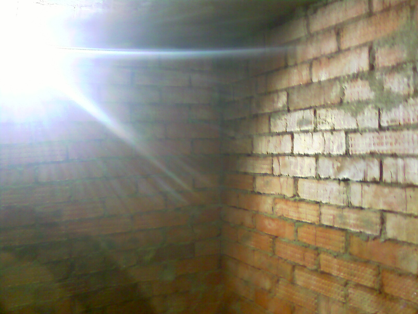

И так, вот фотографии из погреба.

это светодиоды?
СообщениеДобавлено: 19 Mar 2013, 19:10
Да.
Два прожектора по 10 Ватт каждый.
Снимал на телефон без вспышки.

ярко светит. а я в погреб с переноской спускаюсь.
СообщениеДобавлено: 19 Mar 2013, 19:20
Там раньше стояло три светильника под 18 Ваттные люминесцентные лампы.
Только всё быстренько погнило от сырости.
Хотя и светильники были влагозащищёные.

а нынешний из пластика?
СообщениеДобавлено: 19 Mar 2013, 21:08
:-D
Предыдущие были пластиковые.
Эти металлические, уличные герметичные светильники.

у тебя в погребе сусеки не плесневеют?
в погребе покрылись пушистой белой плесенью. нужно будет просушить и обработать спец.жидкостью (название не помню)
СообщениеДобавлено: 19 Mar 2013, 21:25
Не успевают заплесневеть, сгнивают на фиг, чем не пропитывай.
