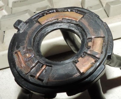

Контактная группа замка зажигания УАЗ, деталь 3151-90-3704011-00
уаз_003.jpg [ 43.48 KiB | Просмотров: 7520 ]

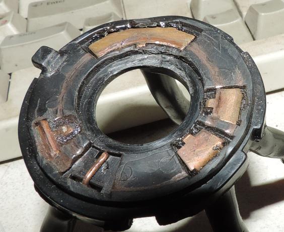

А я вчера на мкаде испугалсо. Еду и вдруг всё вырубилось. Ключом перещёлкнул - врубилось, откатился на обочину, покрутил ключом ещё, то есть, то нет....
Чинился прям там, пришлось снимать кожухи руля и соединять провода напрямую.
А я блин помню какой куда?
Одной проволочкой стал тыкать, ага, вот тут зажигание, а вот это стартер.
Вот таким макаром съездил за очередным цкутором.
К чему это я? А вот эту контактную часть делает ДААЗ. Димитровградский завод. Она взята от жигулей, почти как на 2108, тут без одного контакта просто, дааз эту дрянь клепает в основном для жигулей. Контакты в плавящемся абс-пластике. На девятке у меня тоже вырубалось зажигание и тоже была развлекаловка с замком.
Ток там идет приличный. Новый поставить - тоже поплавится. Что бы вы сделали?
 Заголовок сообщения: Re: Я стал ладаводом
СообщениеДобавлено: 02 Sep 2016, 13:11
Dj@gger
Я бы как на Жигулях, реле поставил разгрузочное.
Но на УАЗе этого не умеют и вообще не знают как его ставить.
