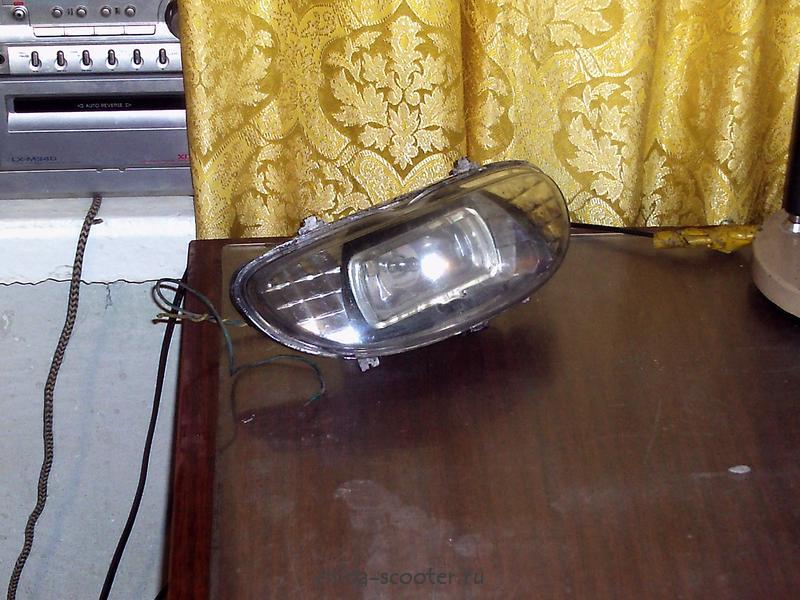

ухарb
Если в виде отдельной дополнительной фары то почему нет. Но так, чтобы при продаже скута можно было его снять комплектом.
Кстати на лампу у меня идёт постоянка, при неработающем двигателе и включённом зажигании фару можно включить.
Вопросы тут - сколько служат сами лампы, есть ли запасные, насколько надёжен блок розжига.

комплект из 2 ламп стоит 400 рублей, блок розжига 600 рублей! блоки очень редко выходят из строя
это в "РУСИ"
ксенон вроде служит дольше ламп накаливания, но и заменить не проблема, они дешевые)))

Вот ещё фотка етой уникальной фары, ни у кого такой нет, тока на Reggy Fantom'e
