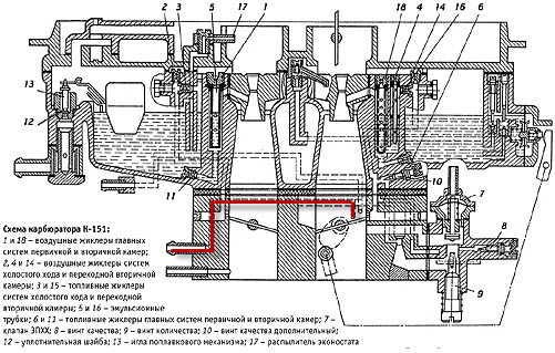

Проследите:
8.jpg [ 74.56 KiB | Просмотров: 5681 ]

Отлично, на этой схеме видно - дырка забора разряжения для вакуумника выведена под обрезь дроссельной заслонки, когда она в закрытом состоянии. Стоит ей хоть немного повернуться, и дырка оказывается в задроссельном пространстве, что по разряжению эквивалентно присоединению к впускному патрубку.
Дырка выведена в район дроссельной заслонки для того, чтобы на холостом ходу исключить работу вакуумника, на ХХ лишнее опережение никчему. На остальных режимах вакуумник работает именно так, как присоединённный к впускному патрубку.

Ещё раз повторяю, отверстие оказвается в зоне наибольшей скорости потока воздуха.
Тоесть, пока открыт дроссель и двигатель работает в штатном режиме, разряжение будет всегда!

Разряжение будет, но его значение будет тем больше, чем, чем выше обороты и чем сильнее прикрыта дроссельная заслонка (исключая совсем закрытую, когда дырка оказывается в преддроссельном пространстве). И тем меньше, чем ниже обороты двигателя и чем сильнее открыт дроссель.
Разряжение, вызванное эффектом Бернулли от протекания потока воздуха, здесь имеет гораздо меньшее влияние, чем раряжение от насосного эффекта цилиндров при прикрытом дросселе. Эфектом Бернулли в данной конструкции поэтому пренебрегают.
Ты не учитываешь площадь мембраны коректора.
Соответственно именно Бернулли рулит.
