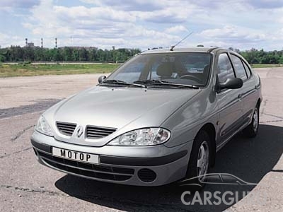

Гро,а что скажешь про такую машинку...
exterier_big.jpg [ 56 KiB | Просмотров: 4198 ]
Знакомая взяла...2004г. 1.6 16кл. мкпп... за 220 руб...Гур,АБС,подушки...
Замена крышки багажника (б\у с разборки)обошлась :005 в 30т. руб...
Читал,что подвеска на наших типодорогах летит на ура... :-!
Забыл..пробег 250000 :-o

Да ничего не скажу. :-D
Это не Мицу и не Хёндай.
А других у нас и не было.
Но товарищ работал с Рено, три года и лучше избавиться.

И на этом спасибо.... *JOKINGLY*
И мне подозрительно с ТАКОЙ комплектацией.. :-o (+ кондей) вроде недорого..да ещё и у перекупов... :-x
Им парили,что ездила женщина...но пробег 250000..вроде многоват для женщины...
Правда экстерьер и интерьер - *THUMBS UP* для такого года...
Буду следить... :-x ..правда она косяки тоже скрывает от нас...типо ино не ломаются..
