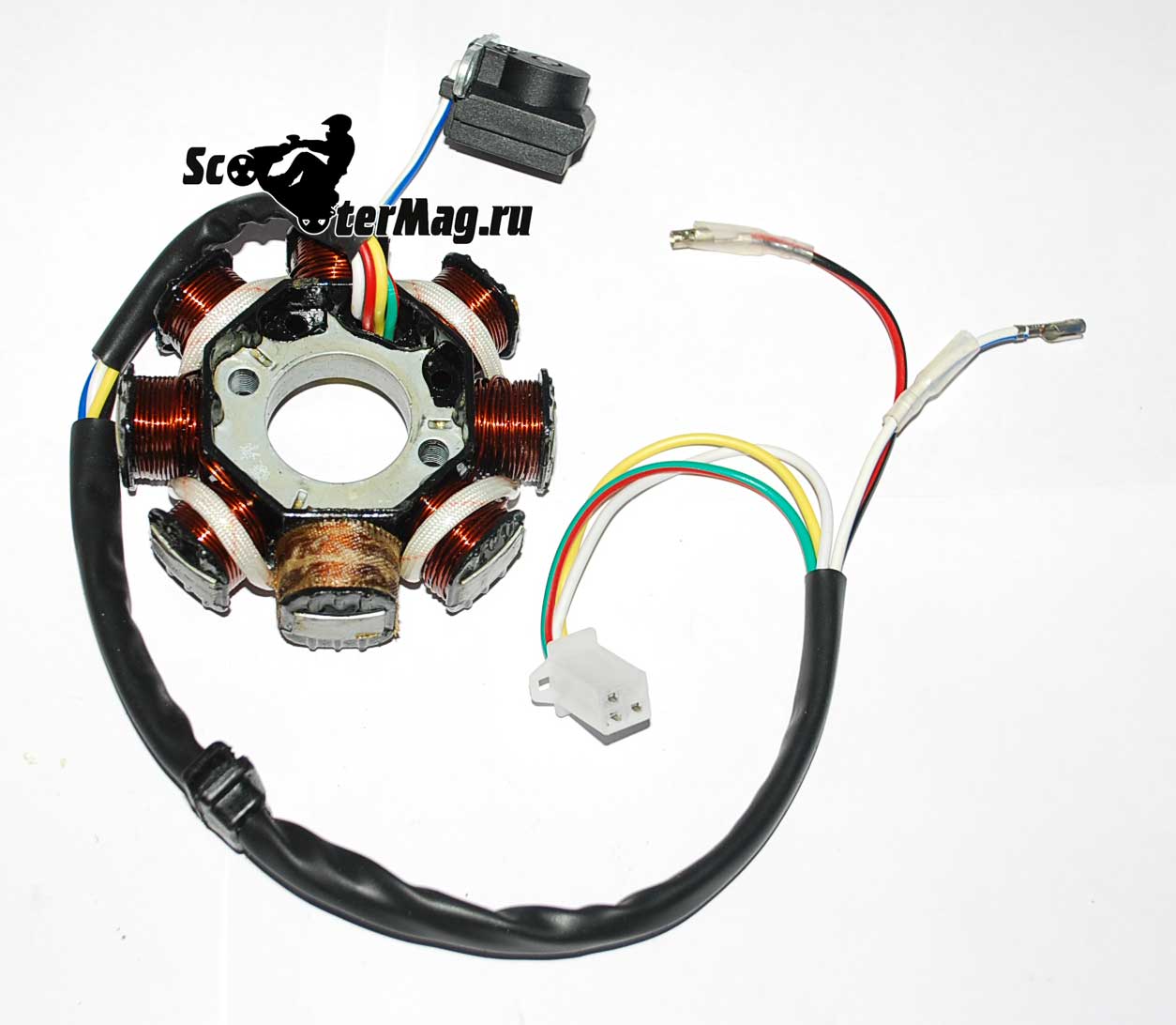

У тебя масса с гены не идет на освещение! Напряжение у тебя идет по белому и желтому, замерять на них переменку нужно и никакой массы, на мессе у тебя минус после рн и перменка 160 в на зажигание. Когда ты замеряешь переменное относительно минуса у тебя напряжение заниженное показывает, так как полмоста в рн не задействовано получается, причем в холостую может и норму показать, а на нагрузке просядет раза в 2.

у меня Racer loopus 125cc движок 152QMI пропала зарядка, снял комок и убрал в сторону (больше я его не подключал в цепь. по сию пору в стороне стоит..), проверил мультиметром напряжение на клеммах выдало 5-6 вольт.. полез смотреть...
гена вот такого типа. замеры переменки с белого и желтого на холостых: белый- 25 вольт, желтый- 0.15..

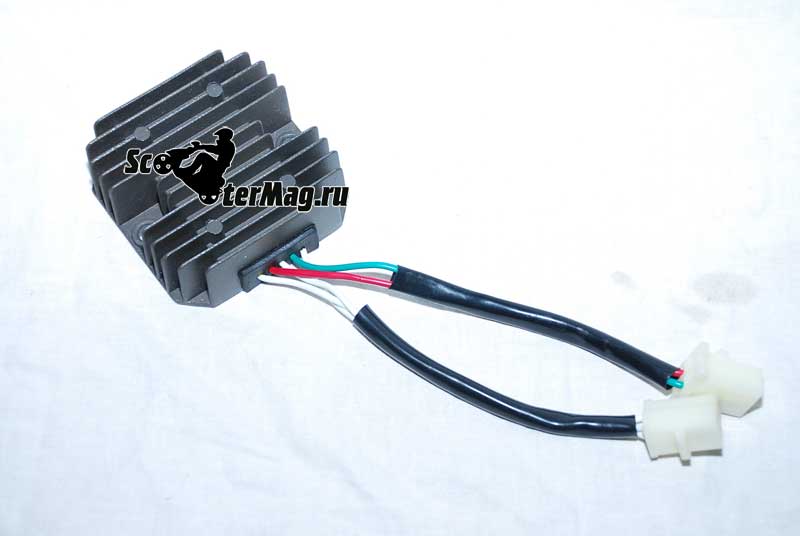

вот такое стояло родное реле. с которым на клеммах было 5-6 вольт..

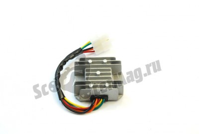

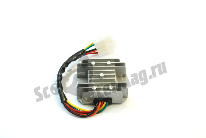

вот на такое я решил заменить.. подключил на первые попавшиеся две фазы реле свои желтый и белый провода от гены, ну и естественно зеленый к зеленому и красный к красному, подмотав на красный оставшийся в одиночестве черный.. и что мы видим на клеммах для аккумулятора..- 5-6 вольт и при нагрузке падает до 3.5....

Из всего сказанного вердикт - РН под замену, так как на него приходит 24-80 переменки, а с него 5-6, значит оно не обеспечивает нормальную регулировку.
