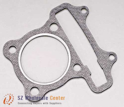

vlad-k писал(а):
http://www.google.ru/search?client=opera&q=gy6%20water%20cooled%20gaskets&oe=utf-8&channel=suggest&um=1&ie=UTF-8&hl=ru&tbm=isch&source=og&sa=N&tab=wi&ei=2gQpUc3FGs-Gswa35oHwBg
Медных колец не вижу
cylinder-head-gasket-gy6-125-815.jpg [ 31.42 KiB | Просмотров: 4022 ]
Между картером и цилиндром стояло нечто подобное, как видно на рисунке - там есть металлическое кольцо.
 Заголовок сообщения: Re: Что за двигатель?
СообщениеДобавлено: 23 Feb 2013, 22:05
winnvn
Это левак чистой воды.
Его ставить категорически нельзя!

winnvn писал(а):
Дык такие везде продают и не дорого
