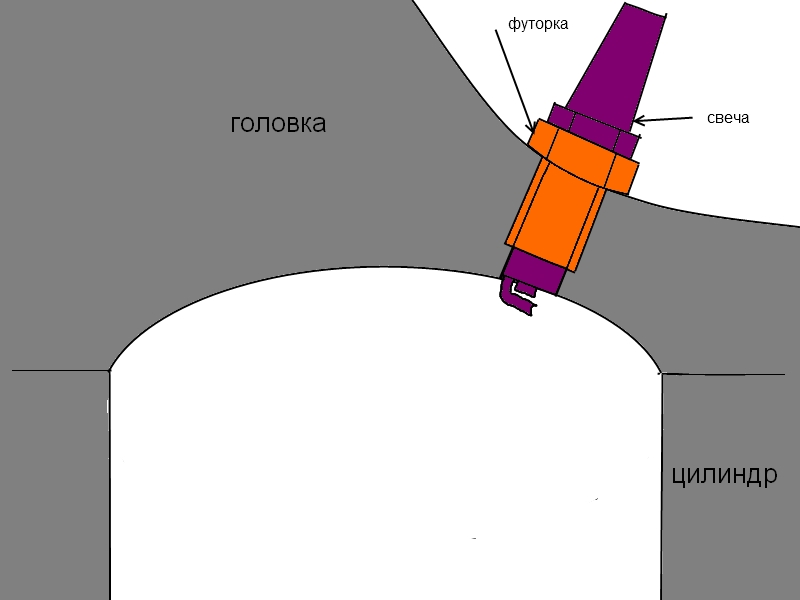

1. Футорка утоплена в головке, свеча торчит из нее (рисунок позже)

вот так теперь выглядит футорка со свечей
futorka.jpg [ 58.24 KiB | Просмотров: 4740 ]

dimkachel писал(а):
Последний раз снимал головку, обратил внимание, что на шпильке нет втулки, их там 2 шт. по диагонали, между головкой и крепления распредвала и рокеров. Может из-за этого?
Не играет роли.
Свеча не пробита?
Свечной колпачёк не пробит?
С электрикой вообще нормально всё?
С системой питания ничего не нахимичил?
