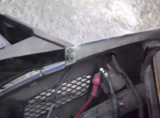

кстати по поводу кнопки! проблема была в том, что контакты идущие на "фишки" со стартера попросту окислились, и кнопка нормально не функционировала! вот ссылка какие именно контакты и сам процесс решения одной из проблем. http://youtu.be/TQeXUZ-KmCY

йаценюк.jpg [ 115.28 KiB | Просмотров: 4216 ]
одна плюс, другая минус
Нет. Одна - плюс, от аккума. Другая не минус, а иде на стартер. У випадку якщо реле срабатывает, то эти контакты замыкаются, и плюс по цьому проводу пийшов до стартеру.
говорили ребята с форума, кинь от аккумулятора
Це брехня.
Ребята с форума говорили замкнуть клеммы. На першей странице темы картинка е.
