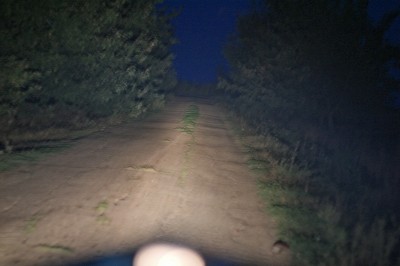

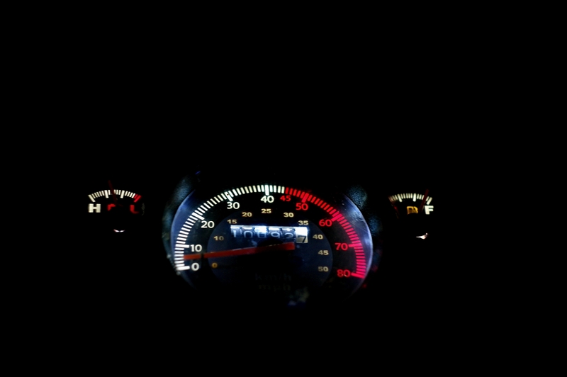

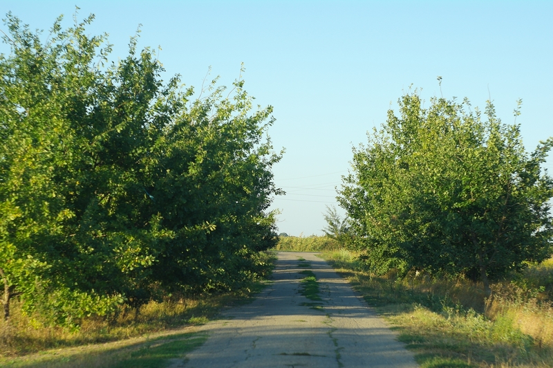

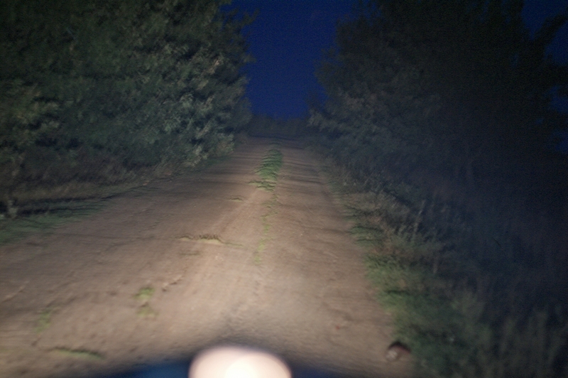

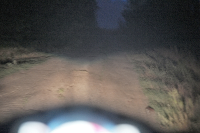

Да.... свет у тебя чумовой. Может у тебя земля в фаре, не смотрел? Вчера заснял свой. На первом - снимаемый участок дороги. До перекрестка 120 метров. Далее, до камыша метров 200. Свет конечно не ахти какой, но что есть, то есть. Качество никудышнее, но маленько видно. Да, скут стоял на подножке, на холостых. В обычном режиме, в движении, луч света маленько выше, и ярче.
Desktop_001.jpg [ 378.34 KiB | Просмотров: 5962 ]
Комментарий к файлу: Дальний.
Desktop_002.jpg [ 272.77 KiB | Просмотров: 5962 ]
Комментарий к файлу: Ближний.

Комментарий к файлу: Это подсветка приборки. Надо еще затемнить.

По фоткам вообще судить ни о чем нельзя. Я могу снять с выдержкой 10 секунд со штатива - и будет казаться, что вообще всё вокруг залито светом.
Вон у тебя небо чуть синее - а на моем видео оно чёрное, экспозиция меньше значит.
По световому пятну, ближний у тебя светит направо и налево.... а почему не прямо? И бьет он метров на 15, судя по фотке, т.е. всё то же, что и у других. :(

А небо и было синее, так как еще не совсем темно было.

Зад был приподнят. А так отсечка = прямо и в право вверх. Да и разговор у нас был, не о том, куда светит. В следующий раз попытаюсь сделать фото качественнее, с учетом всех предложений. О чистоте экспиремента. Черный, или сырой асфальт крадет свет, и довольно прилично. Как в твоем случае. Но белую разметку должно быть видно отчетливо. В моем случае, асфальт сухой, а черным он был в первые дни своего рождения, лет этак 30 назад. Так что у меня на фото он вроде как ярче твоего. На черном асфальте я не сделаю фото, за неимением черного асфальта. По дождю меня хрен выгонишь на улицу. Сделай фото у себя, хоть на даче, на светлом участке дороги. Только фото. А то на моем инете не очень видео посмотришь.
Думай хоть, что говоришь. Как можно заснять, я не хуже тебя знаю. Все залито светом.... А где при этом будет свет от фары? Светлее светлого? Выдержка 1\2с. Обьектив правда советский. Родной, фирменный, переделал на макро. Что меня сподвигло на это, могу рассказать в другой теме....

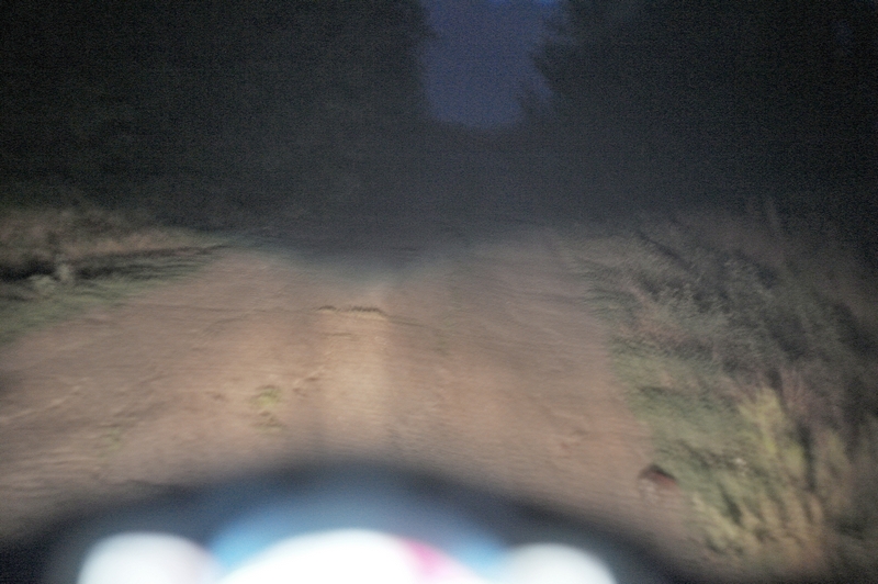

Дык я продолжаю значит, вот наглядно покажу щас, как с помощью фоток можно выдать черное за белое.
На всех снимках ISO 200 и F5,0, менялась только выдержка, и баланс белого, его фотик ставил на авто.
Сашка (Honda SH300i), ближний, 2 сек:
А теперь выдержка 5 сек :)
Еще нагляднее с дальним. 1,3 сек:
3 сек:
и 5 сек:
Так что фоткой ты яркость не докажешь. Можно только сказать чисто субъективно, когда стоишь рядом со скутером, как воспринимается на глаз освещенность от его фары.
Ближе всего к истине - увы, самый тусклый снимок. :(

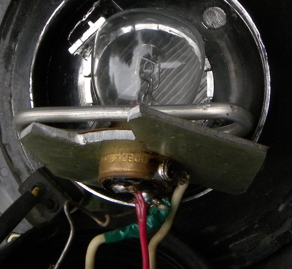

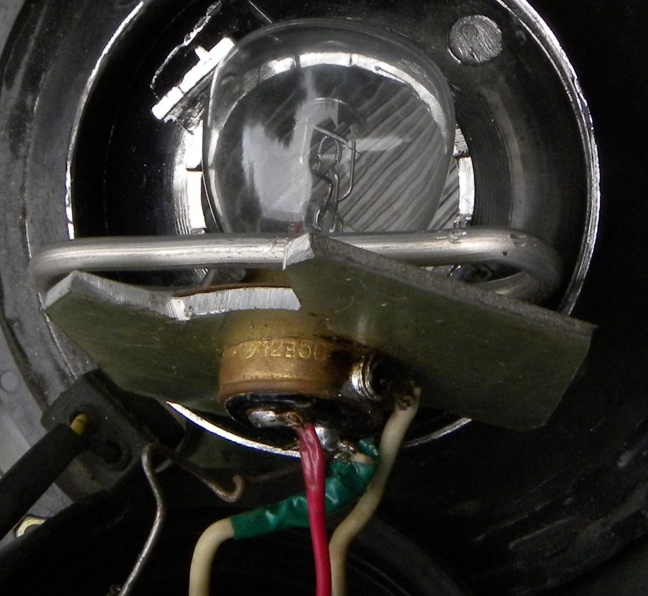

Единственная у Вована, и то, только потому, ,,что выкинуть жалко,,. Жаба не дает.
Вот такая. :) От чего - не знаю.
лампа 007.jpg [ 144.51 KiB | Просмотров: 5859 ]
