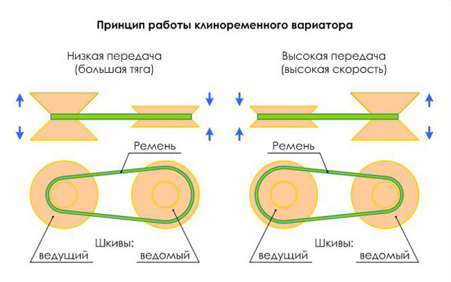

Вот как работает вариатор...
Бывает что ремень сидит на радиусе торка и не дает выйти на максимальный радиус вариатора...
kliniremennoi_cvt.jpg [ 46.59 KiB | Просмотров: 3522 ]
