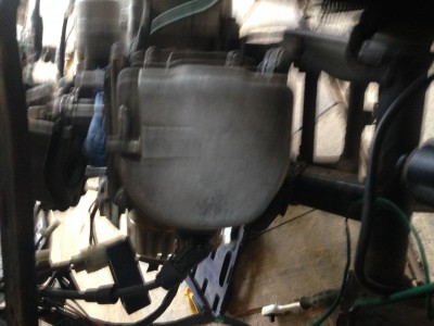

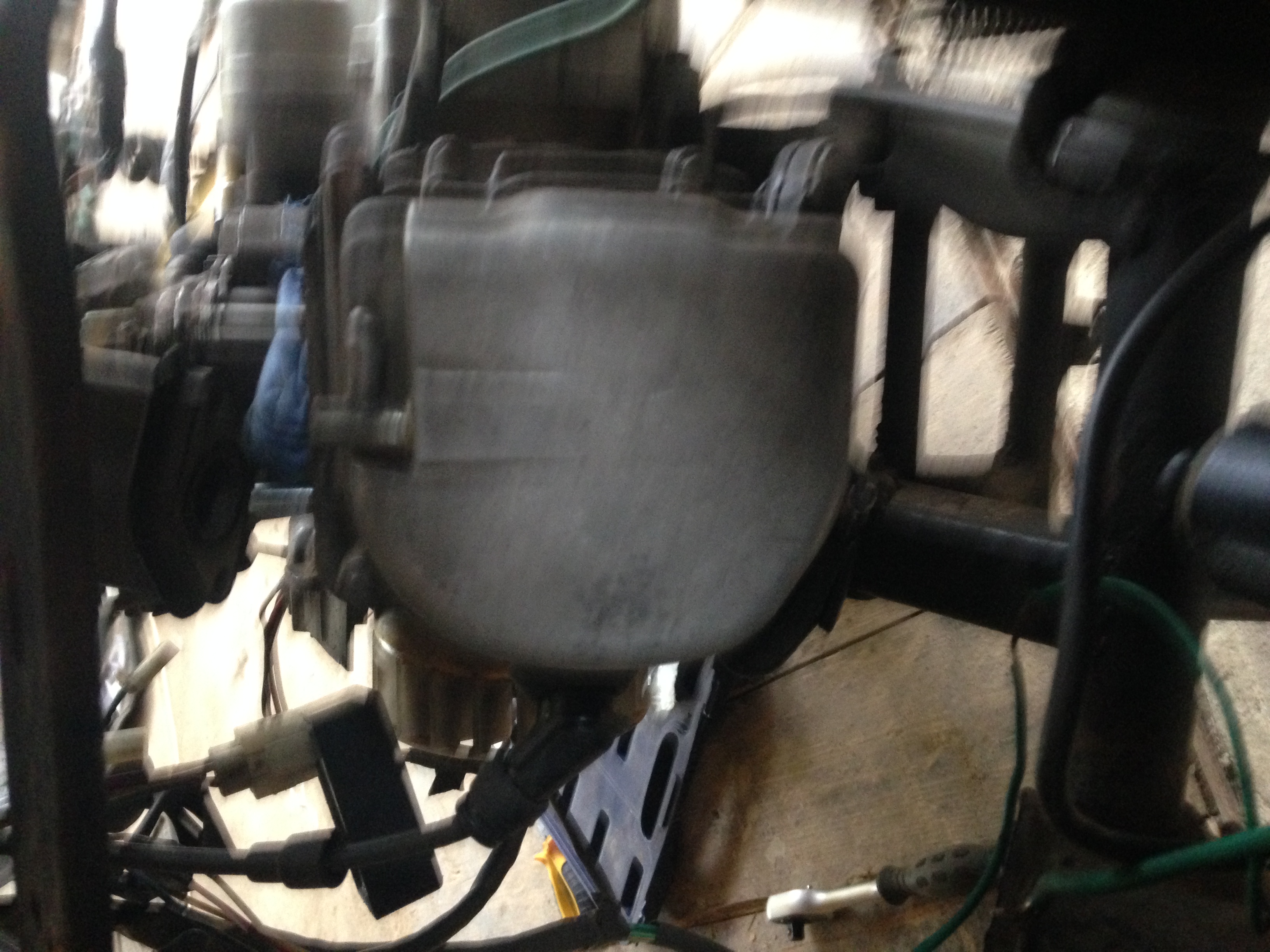

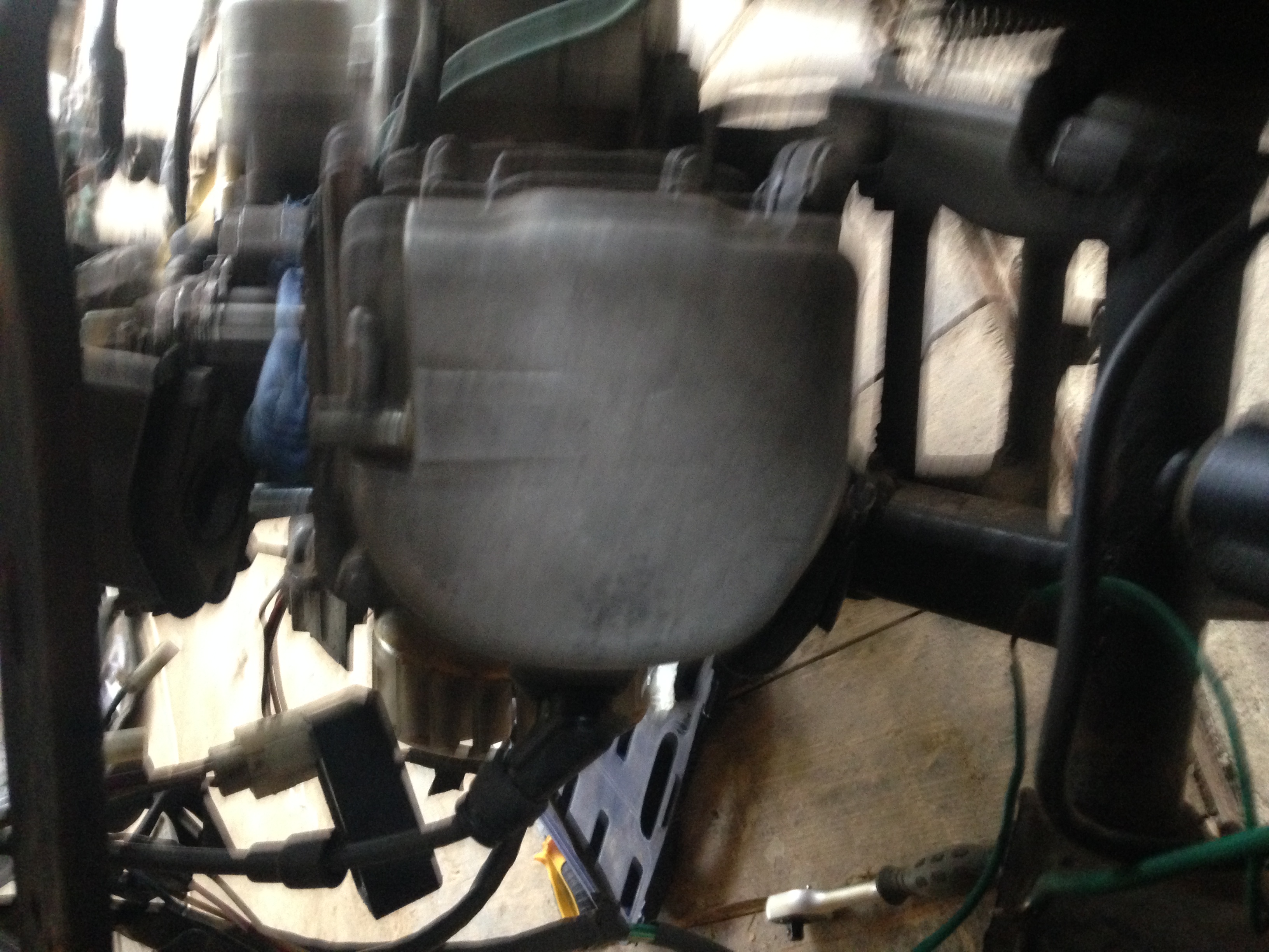

Да господи, почему переворачиваются они.
 Заголовок сообщения: Re: Блог о восстановлени Stels Tactic [139 QMB - 82cc]
СообщениеДобавлено: 06 Май 2015, 21:10
Squidward
http://imgur.com/LocUwbn#1
По моему крышки одинаковые. Ускорительный насос и там и там.
СообщениеДобавлено: 06 Май 2015, 21:12
Зарегистрирован: 05 Май 2015, 16:00
Сообщений: 43
Скутер: Honda Lead 100 + Stels Tactic 100
Dj@gger писал(а):
Squidward
Почему на левом стоит помпа, а на правом болт?
СообщениеДобавлено: 06 Май 2015, 21:19
Что ты называешь помпой? Нет такой детали в карбюраторах, есть ускорительный насос, но не на всех.
Он есть на карбах для 139qmb, но его нет на карбах для 125/150сс.
На твоем фото этот насос на обоих есть.
На правой крышке он в кадре только чуть-чуть виден.
СообщениеДобавлено: 06 Май 2015, 21:29
Не помпа а штуцер :-D на другом сливной болт, ели разглядел :-D
на некоторых скутах простой слив болтом, на других шланг подвешен с краником :)
Ну раз карбы одинаковые то крышку с болтом можно туда-сюда переставлять.
