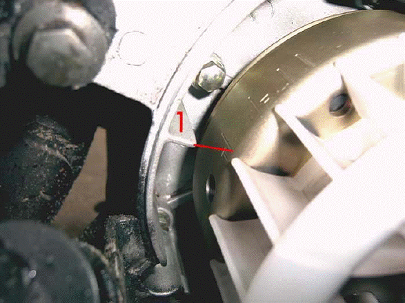

Сняли голову, решили узнать, правильно ли стоит колокол, как я понимаю, T - Верхняя мертвая точка.
Поставил на T - а поршень в самом низу!!!!!!
Решили найти верхнюю мертвую точку и отметить ее на колоколе. Все отметили, поставили голову обратно,
отрегулировал клапана, как вы мне скинули (отдельное спасибо). Поставили крышку, начали крутить пошел громкий рев
К сожалению двигло не завелось, но компрессия получилась еще сильнее. Грешу опять на распредвал, нужно его еще раз смотреть
Появился вопрос:
Если у нас T - нижняя мертвая точка, можно ли просто перевернуть распредвал и что получится?
Недавно забрал компрессометр ,думаю потом измерю и доложу).
 Заголовок сообщения: Re: Есть компрессия, но не заводится. [139 qmb]
СообщениеДобавлено: 19 Jun 2015, 20:37
Squidward
Squidward писал(а):
Сняли голову, решили узнать, правильно ли стоит колокол, как я понимаю, T - Верхняя мертвая точка. Поставил на T - а поршень в самом низу!!!!!!
Давай рассказывай с самого начала, что ты делал с двигателем? Метка ,,Т,, это ВМТ. Относительно чего ты выставлял эту метку? ....Желательно бы в картинках...

чего чего, шпонку в паз не попали когда лазили или провернуло если не лазили.
Метка, вмт, вы настроили фазы газораспределения, а зажигание то сбито раз ротор не тем бооком стоит, не заведется! снимайте ротор смотрите почему метка с вмт не совпадает.

Не, я снял голову, друга посадил держать колокол по метке T и смотрел в каком положении находится поршень, он оказался в самом нижнем положении, ну вот и все(((
Сейчас ставить распредвал, так сказать наоборот, но ничего не вышло, только сильные хлопки.
Искра не в тот момент проскакивает, думаю проблема именно в этом.
Ну и куда при этом сместилось зажигание? Для чего завод ставит метки?
Метка ,,Т,, ставится против этого отлива, что соответствует ВМТ. У тебя походу срезало шпонку на колоколе, или забыл поставить. Сначала выясни, почему так, устрани, а потом пойдем дальше.
