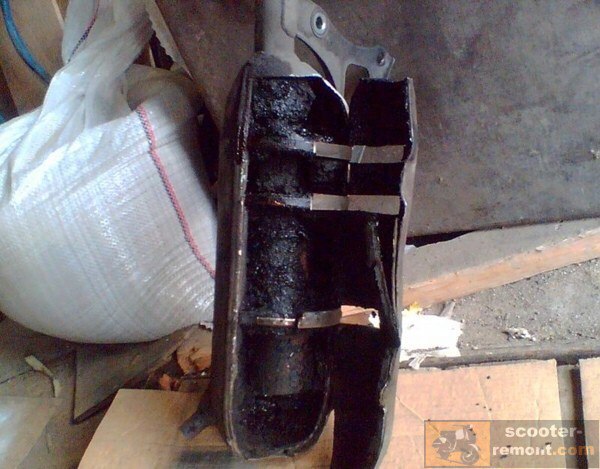

Вот родной глушитель джога, ну сделан поаккуратнее, шумка, а принцип глушения как в восходе и никакова резонанса.
iLCr6LAnFHM.jpg [ 68.94 KiB | Просмотров: 5373 ]
Это точно родной глушитель?
Матвеев на видео наглядно показывал внутренности ЯПонского глушителя.
 Заголовок сообщения: Re: Есть ли резонатор в трубе?!
СообщениеДобавлено: 01 Dec 2015, 19:47
Так и японские разные бывают, может он тюнинг какой показывал, на картинке подпись джоговский, хондовский с конусной трубой, тоже без резонанса, а трубочки это китай, иногда россия :)
Ага тюнинг. С родной надписью джог.
Я не думаю что инженеры Имахи глупее чем у Хонды, так что и в ямаховских глушителях должны быть камеры с перегородками.
Тебе лишь бы оправдать убогие китайские глушители с которыми мопед не едет.
