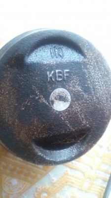

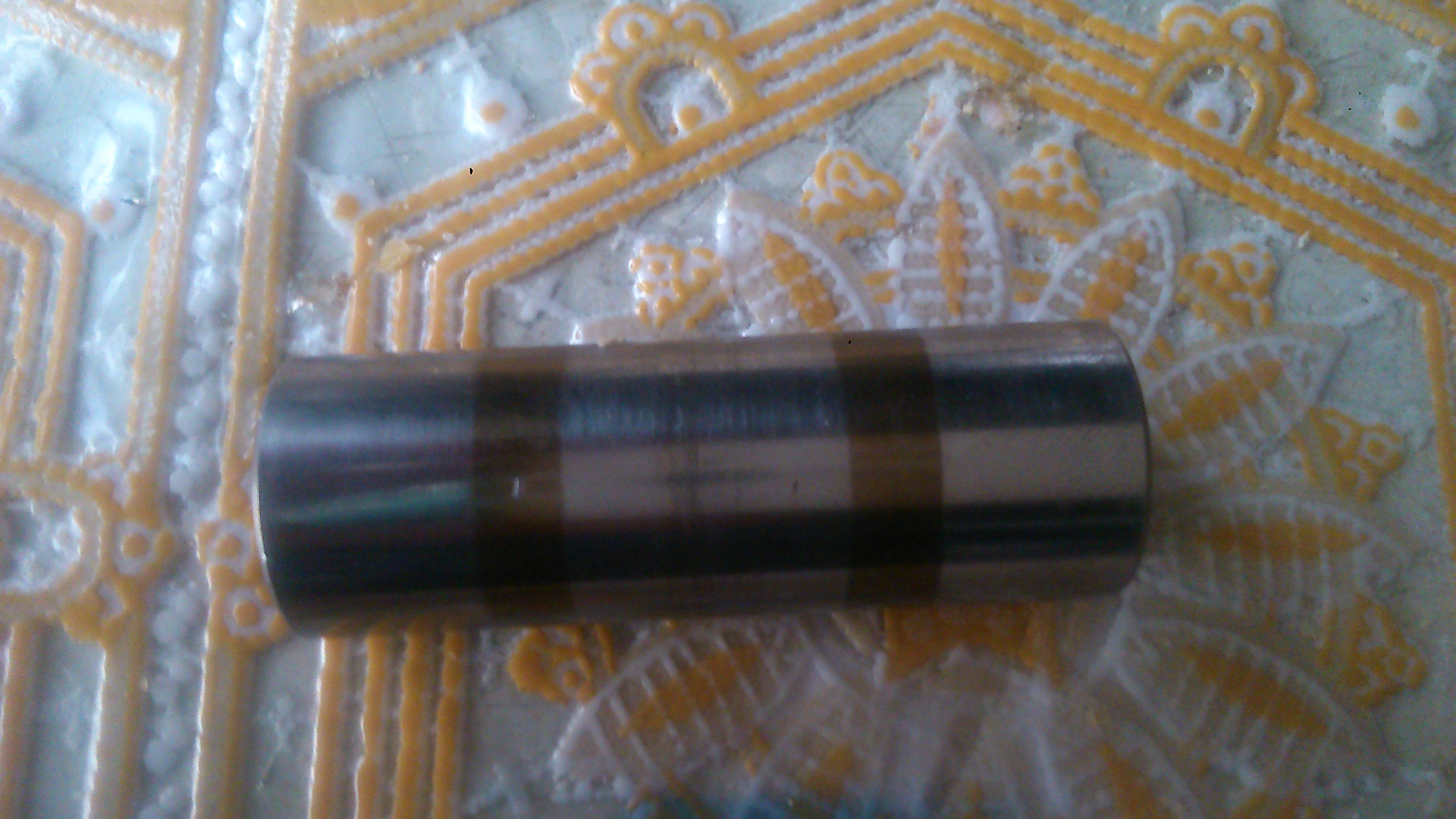

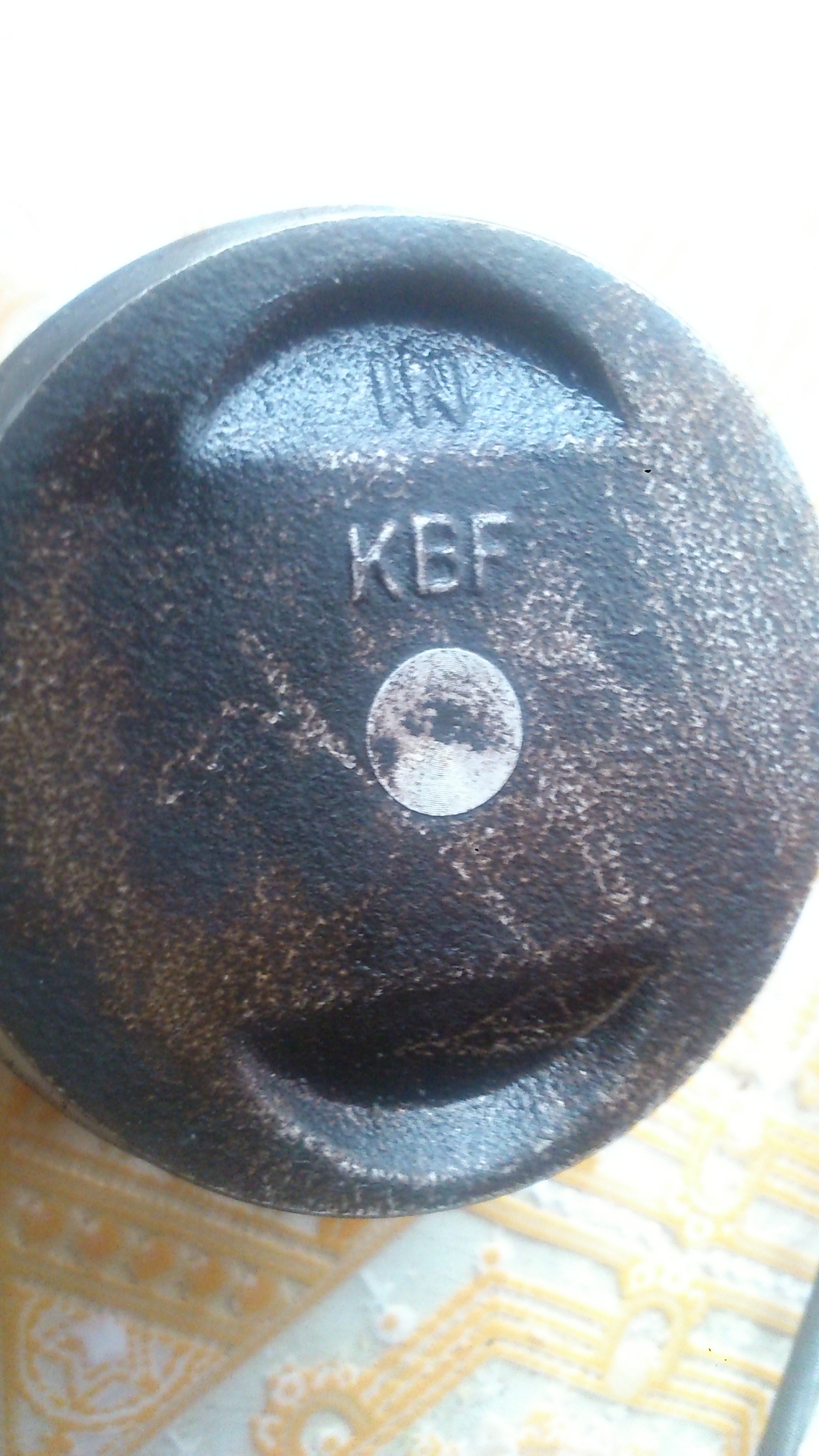

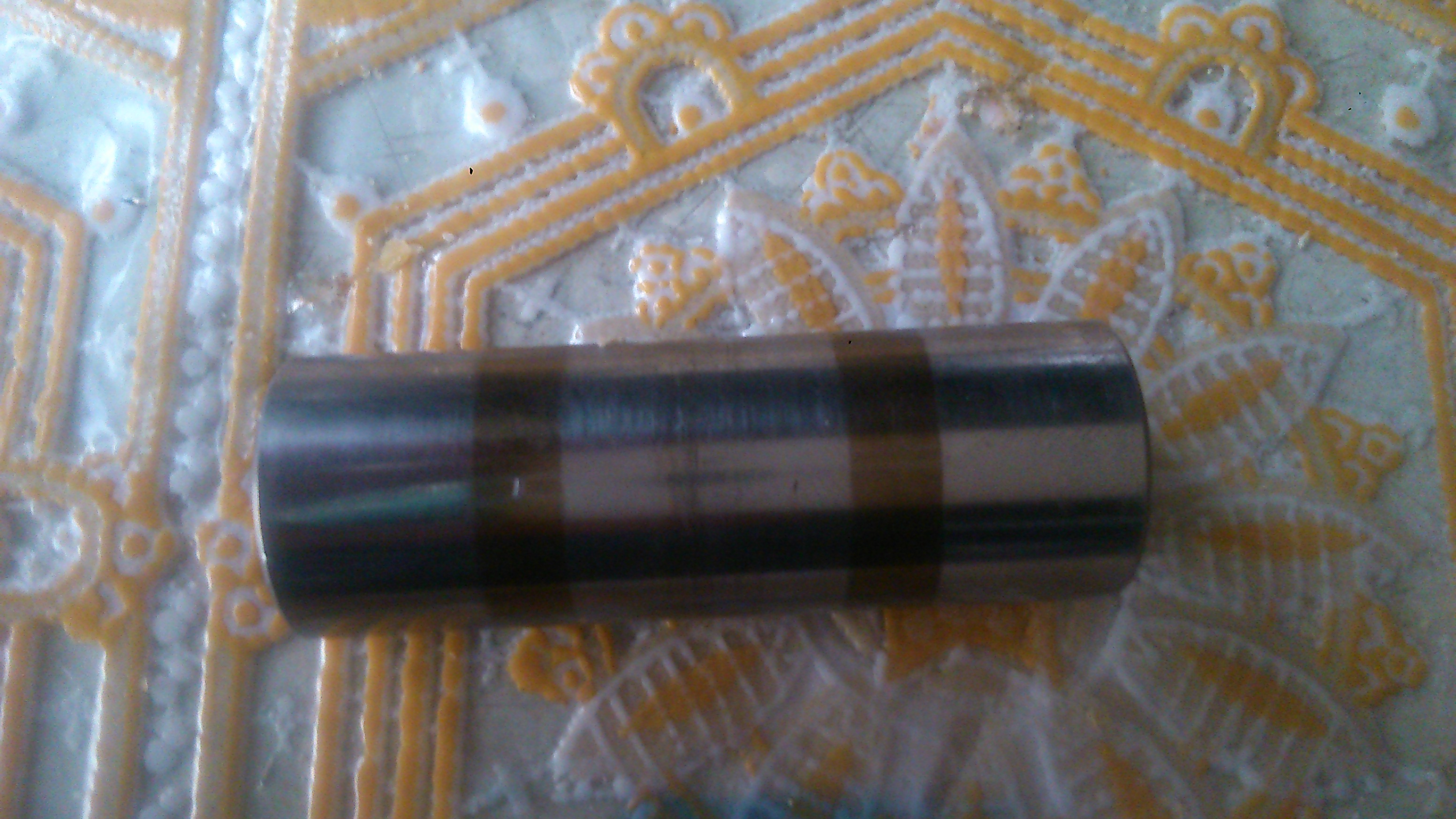

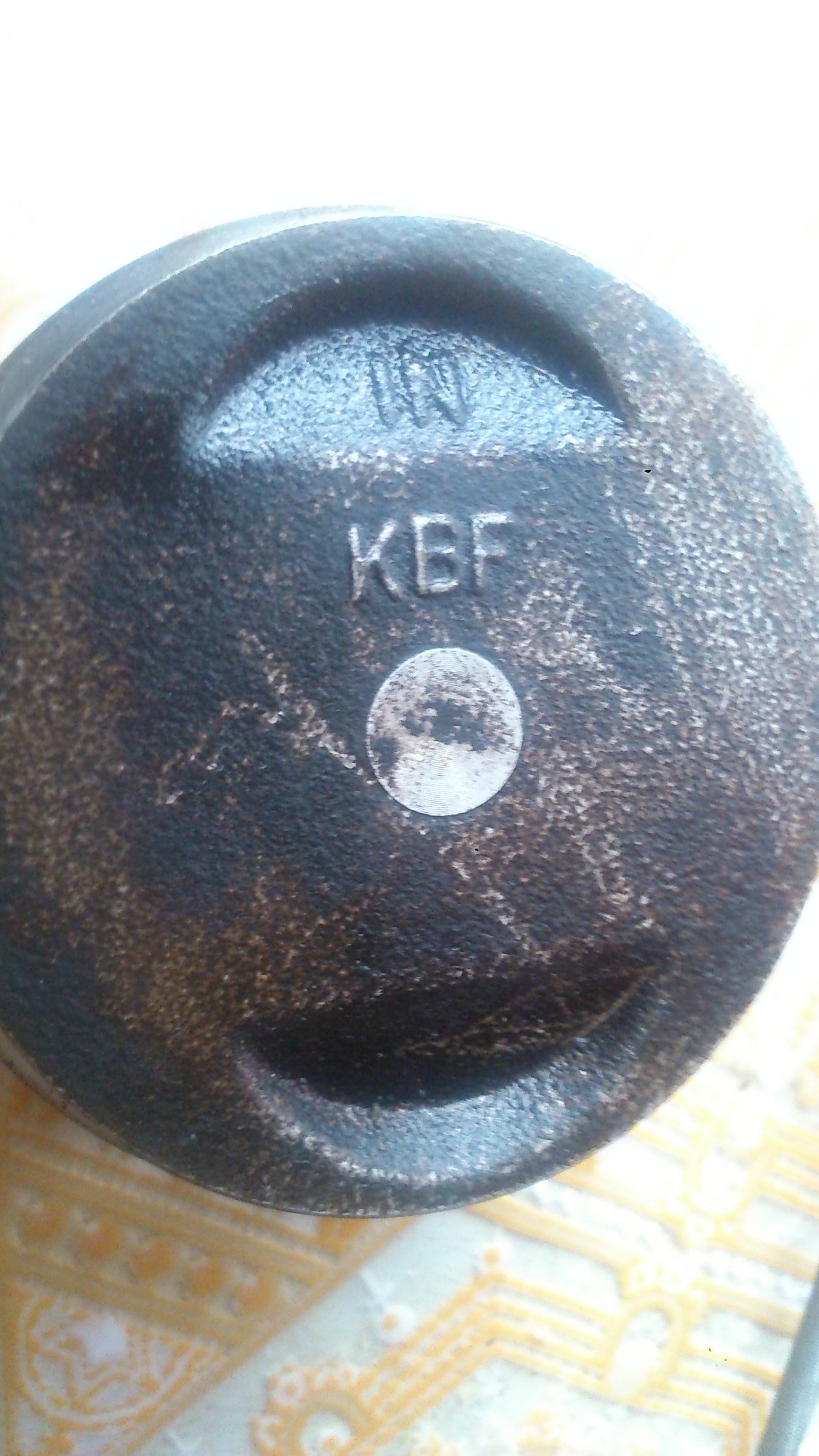

В общем, ребят, снова разобрал, снял поршень, вот такая штука:
1. Пробовал палец вставлять в головку шатуна без поршня (вошел свободно, легко, крутится, вертится). Пошатал его - люфта нет.
2. В поршень же палец не лезет, хоть ты тресни. Забивать только молотком. Сказали, что покупали поршень и палец одним комплектом (в одной коробке). Может так и должно быть?
3. На поршне (на его верхней стороне, где написано IN) какие-то следы, типа царапин. Что это? Может клапана били?
4. Фото прилагаю :)

Нет ничего на поршне, есть следы чистки от нагара, кто то пошоркал его и бросил :)
Если бы поршень догнал клапан, там была бы вмятина четкая, ну и клапану досталось бы сразу.
Если палец без выработки на рабочих поверхностях, ездить будет, выглядит не больным.
Мелкие не сплошные потертости на рабочих поверхностях не страшны.
Молотком палец забивать нельзя, в поршне должна быть плавающая посадка, должен без усилия вставляться и прокручиваться в бобышках, но не болтаться, зазоры там миллиметрические в 2 сотки. Можно конечно средней наждачкой подточить, но после этого очень желательно бы разработать эти отверстия старым поршневым пальцем, естественно очень тщательно вымыв щеткой от оставшегося абразива перед этим.
Что со стуком то? разобрался откуда он?
Или ты хочешь собрать мотор абы работал из того что есть, ничего не вкладывая и продать?
