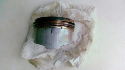

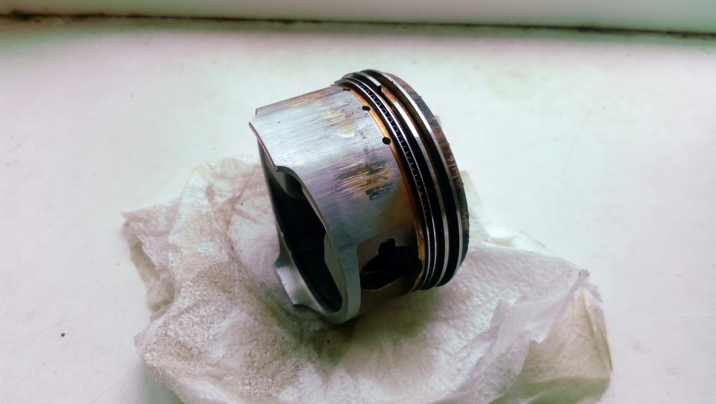

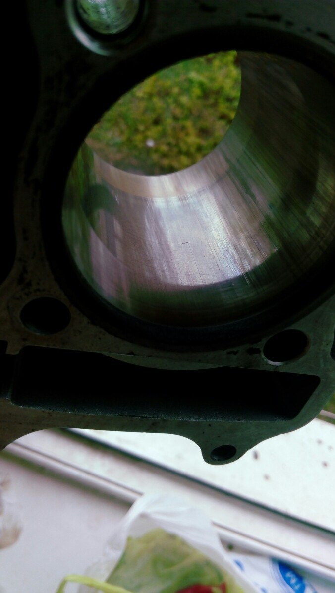

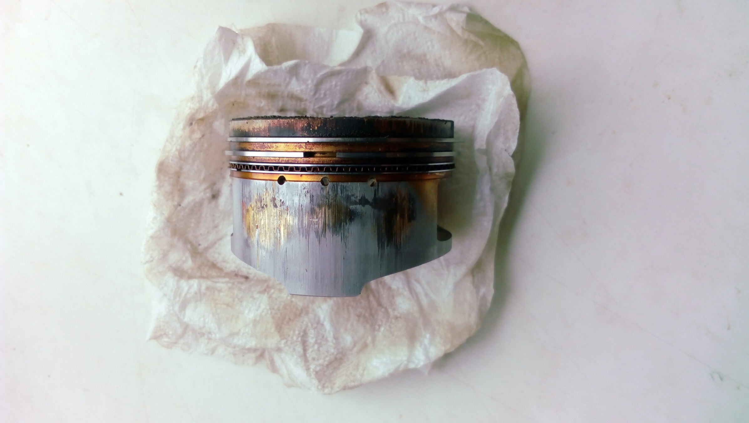

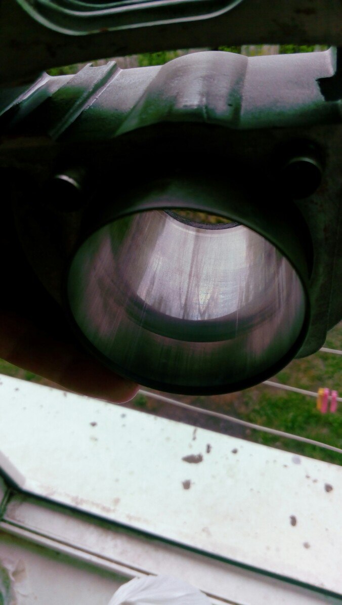

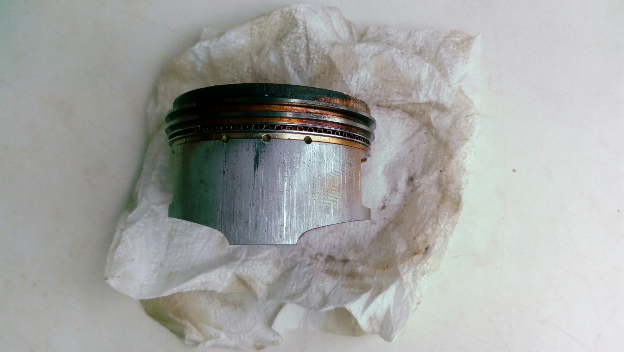

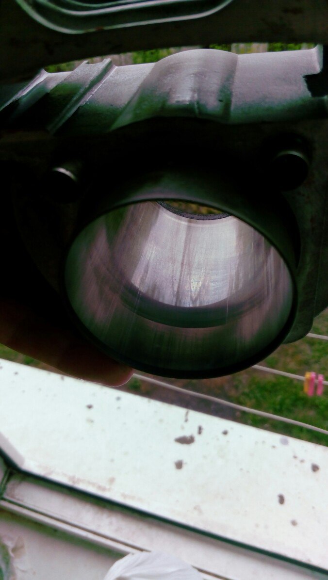

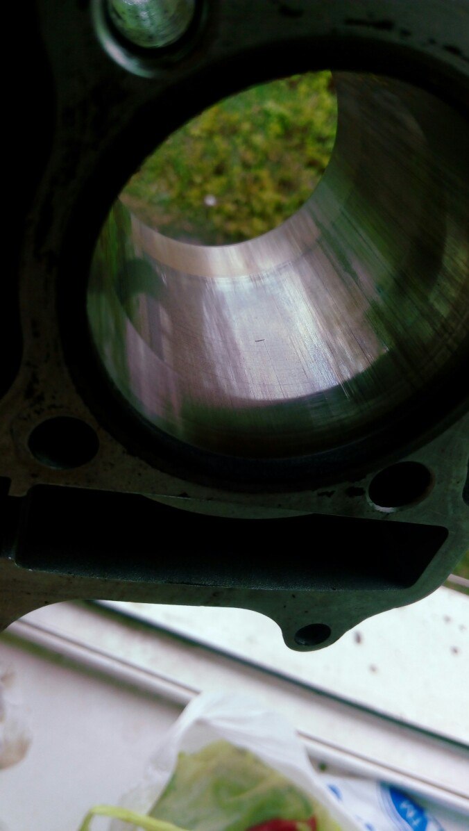

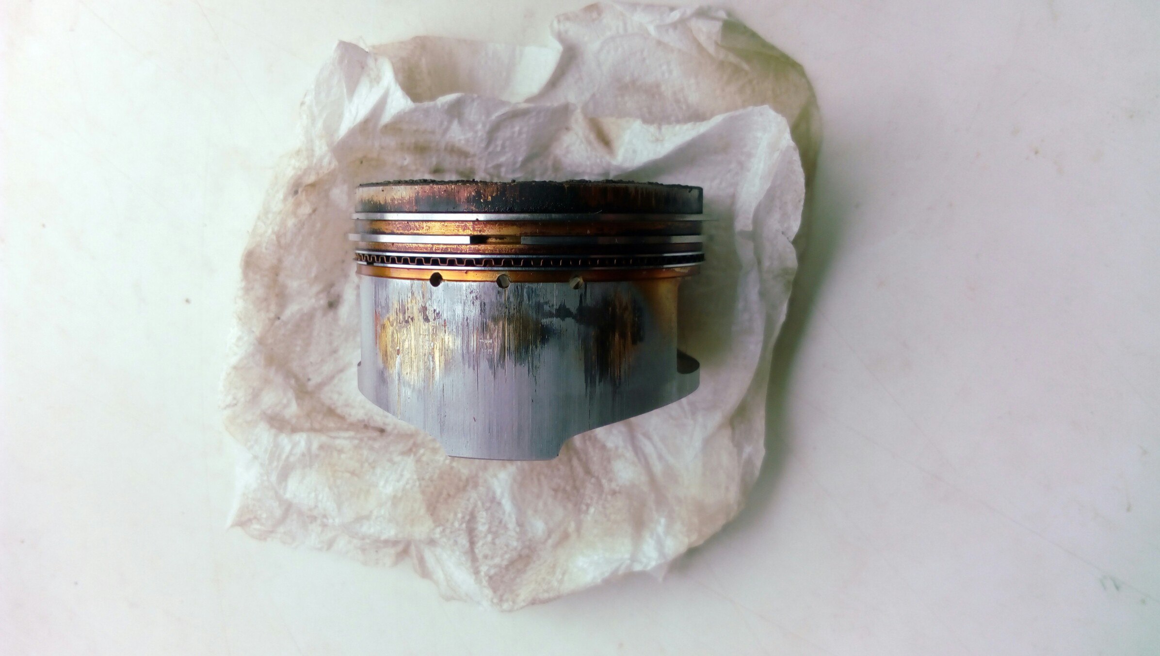

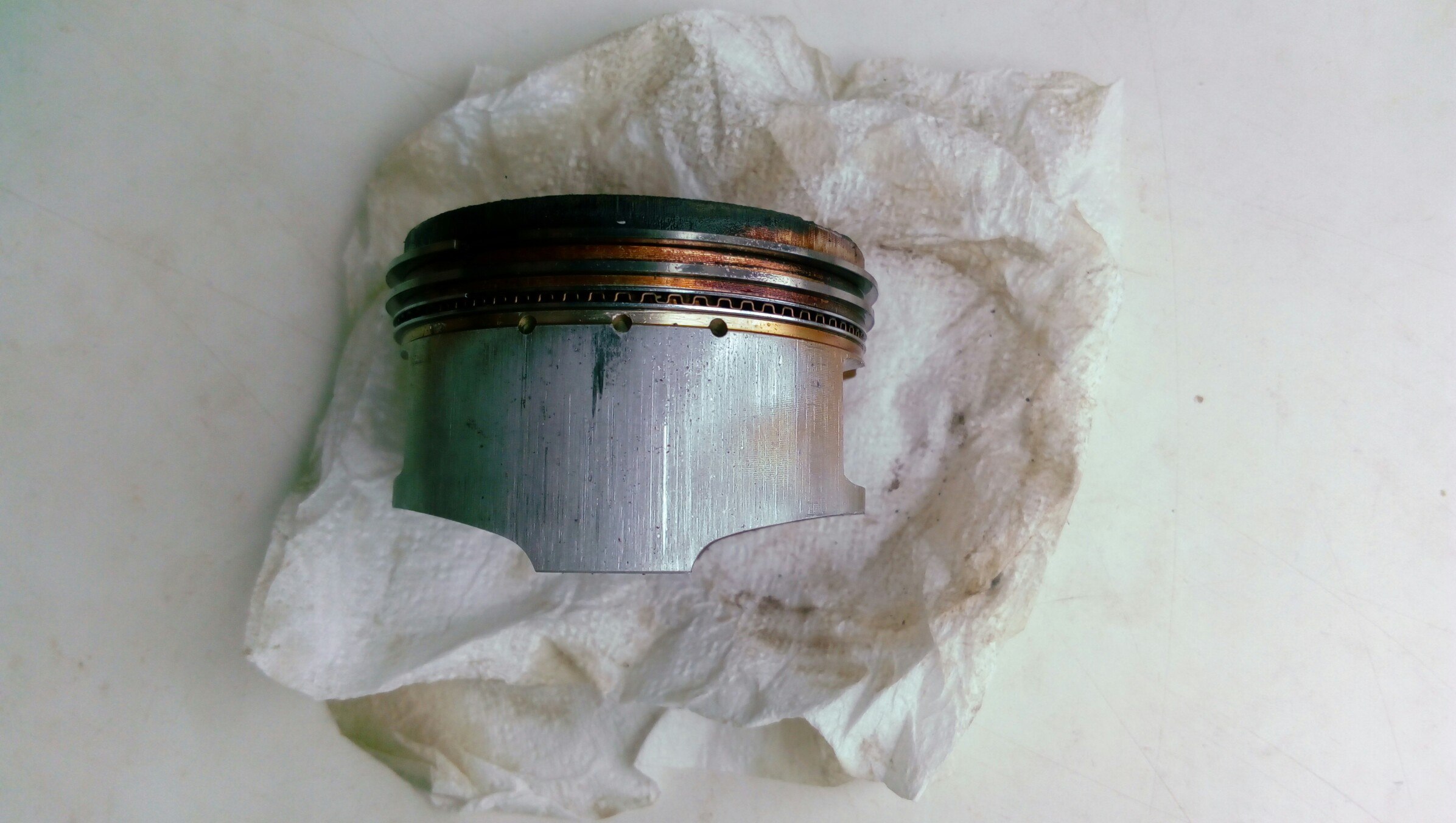

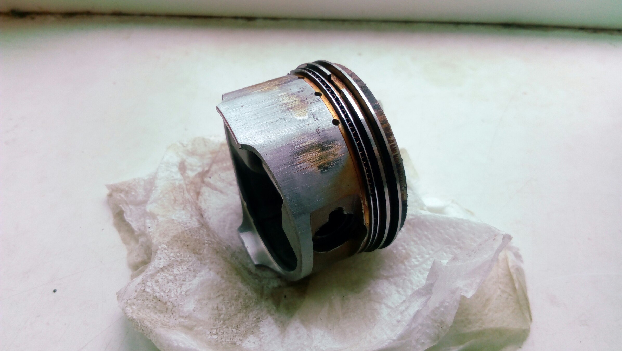

И так, прихваты снова вернулись. Решил смотреть ЦПГ и почистить карб, поднять там на 1 деление иглу ибо свеча светлая, не коричневая. Разобрал, зазоры клапанов на ощупь не уменьшились. Впрочем ощущается потеря компрессии по-прежнему, поэтому зазорами уже не отделаться.
Фото как выглядит поршень и цилиндр прикрепил ниже. Цилиндр не поцарапан, есть одна царапина длиной около 5 мм, больше зацепов нет. Поршень пострадал больше. Нужна помощь чтоб решить менять его или нет. Если ли смысл дальше смотреть зазоры колец или под замену сразу кольца с поршнем?
Ногтем зацепов на поршне не чувствуется.

 Заголовок сообщения: Re: Тепловой прихват при езде вдвоем
СообщениеДобавлено: 15 Apr 2016, 16:55
Решение одно - замена ЦПГ комплектом.
СообщениеДобавлено: 15 Apr 2016, 18:12
На поршне нет ничего страшного, главное чтобы он цилиндр не подрал что часто бывает, саму юбку поршня можно наждаком подточить в местах прихватов и слегка сгладить неровности. Слегка это значит уменьшить диаметр не более чем на 0.07. Только не трогай канавки колец, они не пострадали.
Видно следы перегрева. Если кольца спеклись они теряют свою упругость и начинают гнуться.
Визуально цилиндр тоже блестит, значит не поцарапан и пригоден? Или будет пригоден когда в нем кольца станут в плотную и не будет зазоров?
СообщениеДобавлено: 15 Apr 2016, 19:29
denntl
Обычно поршневую меняют полностью. Комплект - цилиндр, поршень, кольца, палец, стопорные кольца... Вроде все назвал.
СообщениеДобавлено: 15 Apr 2016, 19:44
denntl
Соглашусь с Бензином5413, ничего страшного. Прихват был, но цилиндр не пострадал, а поршень приработался. Хотя зазор наверняка у верхнего предела. Кольца, да, могли пострадать, их поменять не мешало бы.
