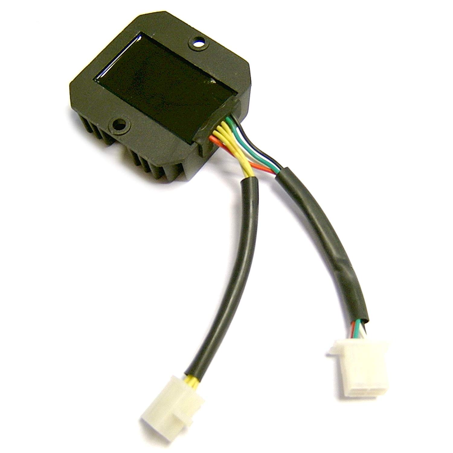

Для тех кто еще с нами в теме я все подключил и работает нормально, вопрос остался один у меня по электрике
Мой регулятор имеет 3 желтых провода для входа с трехфазного генера, красный на батарею, зеленый на землю их я подключил все работает норм.
Другой вопрос в том как понять зачем другие 2 провода белый и черный?
Когда скутер заведен белый выдает гдето 6 вольт постоянного, но при повышении обаротов напряжение на нем падает в низ к 3 вольтам, когда скутер выключен этот провод прозванивается на массу.
Черный провод я так и не понял зачем.
Я Вам уже отвечал на этот вопрос,подробно разжевал. viewtopic.php?p=587873#p587873 Зачем задаёте вопросы,если понять ни чего не можете?Просто подключите и не забивайте людям мозги. *OK*

Видеть я видел ваш ответ просто не понял принцип работы,
Если черный провод нужно втыкать на плюс батареи тоесть туда же куда и красный, почему они сделали тогда два провода ведь они могли просто внутри регулятора сделать перемычку на красный и было бы тоже самое.
Белый выводит постоянный ток это да, но почему на нем всего 6 вольт и напряжение падает при повышении обаротов, мне бы нужно чтобы было стабильные 12в на потребители (фары), а если к белому их подключить то они вяло горят и тускнут при оборотах.
Еще по прниципу работы красного провода он тоже выдает 3-4вольта когда отключен от батареи, но когда его подключаеш к батареи то, она прыгает с 13.5 на 14.5вольт так и должно быть?
Батарея прыгает, или напряжение поднимается до 14,5в? 14,5в - это нормальное напряжение, необходимое для полного заряда АКБ.
А ты подключи фары к аккумулятору. Так делают когда скутер переводят на постоянный ток.

А кто Вам сказал,что при отключенном от батареи РН он должен Вам чего то показывать?
Просто подключите РН,пока его не спалили и ездите с богом,пока Вас реально не забанили.
Что бы фары ярко горели,их надо к цепи АКБ подключать(к красному проводу),а к белому какой нибудь маломощный потребитель постоянного тока(у меня,например,бензоклапан подключен к нему).
Фары через реле разгрузки подключайте,что бы кнопка не сгорела.А лучше,конечно,к электрику сгоняйте,что бы всё Вам правильно сделал.

viewtopic.php?f=111&t=15007
красный это + до замка зажигания, чёрный тоже + но после замка, белый для питания обогатителя.

Правильно ли я понял нужен потребитель подключенный к регулятору напряжения чтобы он показывал полное напряжение на плюсовых + проводах (красный и белый)?
Не правильно.Каждый из них-это плюс(на красный щуп тестера),чёрный щуп на корпус(или минусовая клемма АКБ).При этом РН должен быть подключён в свою цепь.
Спасибо за совет у меня сейчас две по 35ватт но заказал новые по 100 ватт каждая думаю там точно нужно реле разгрузки ставить.
100 ваттные лампочки этот генератор не потянет.Отмените свой заказ.
Две 35Вт.ные ламы,может потянуть с небольшой натяжкой,но надо провода хорошего сечения(штатная проводка не потянет) и АКБ что бы был исправный и хорошего качества.
Но что бы совсем ни каких траблов не было,лучше оставить штатный режим работы головного света:одна лампа-ближний,вторая лампа-дальний.
Или хорошие лампы по 18Вт.-они будут лучше от постоянки светить,чем 35Вт.ные от переменки.
