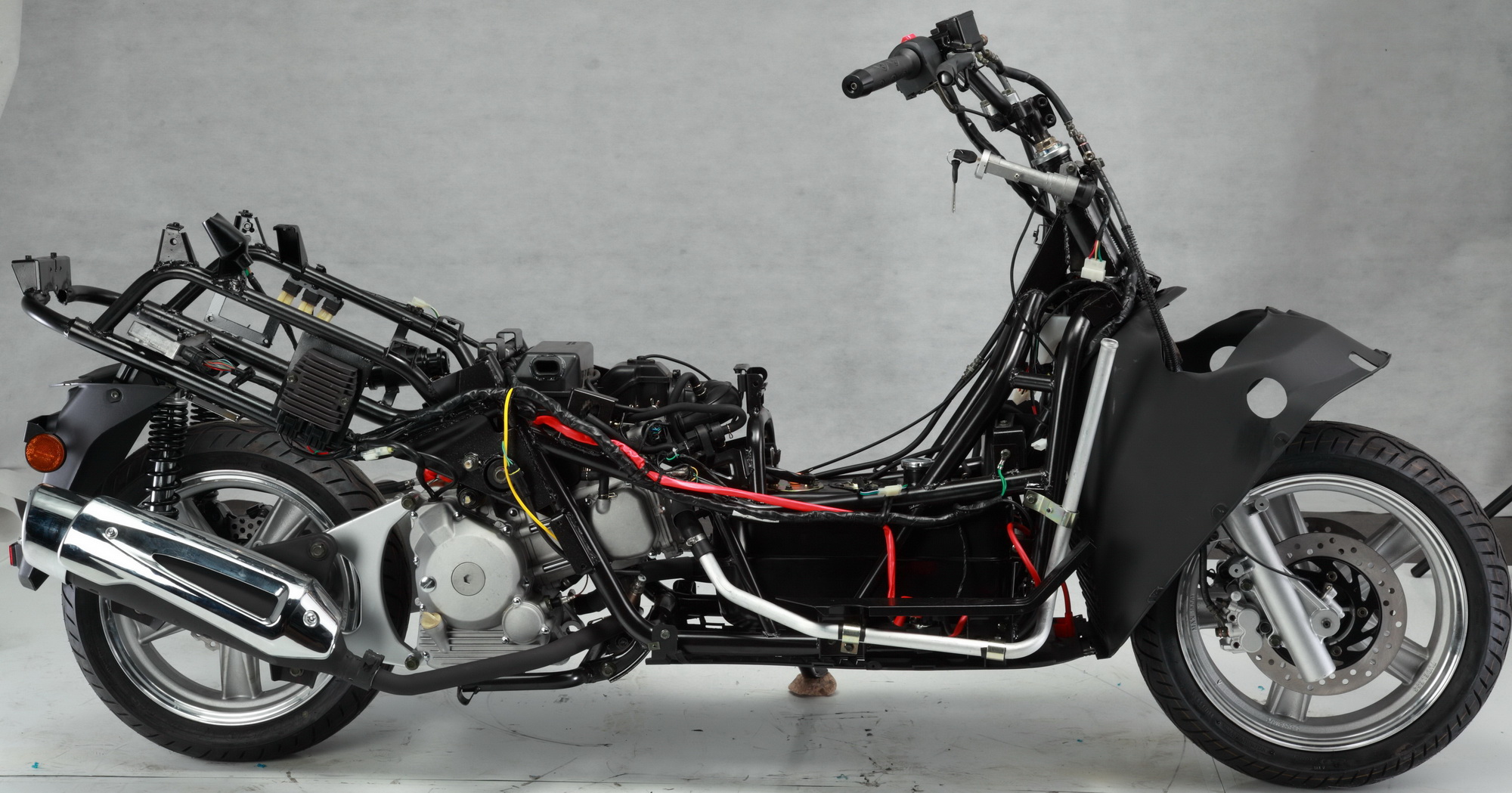

А вот этот агрегат я точно куплю, буржуйские отзывы давненько читал, но все были хорошими, да и квадры у них весьма и весьма не плохие. Как я считаю весьма достойный диванчик, и вид у него замечательный и судя по фоткам от эльдара сборка не плохая. А рама то какая, внушает доверие :)
Эльдар, а нельзя ли фотографии покрупнее, хотябы те которые без пластика?

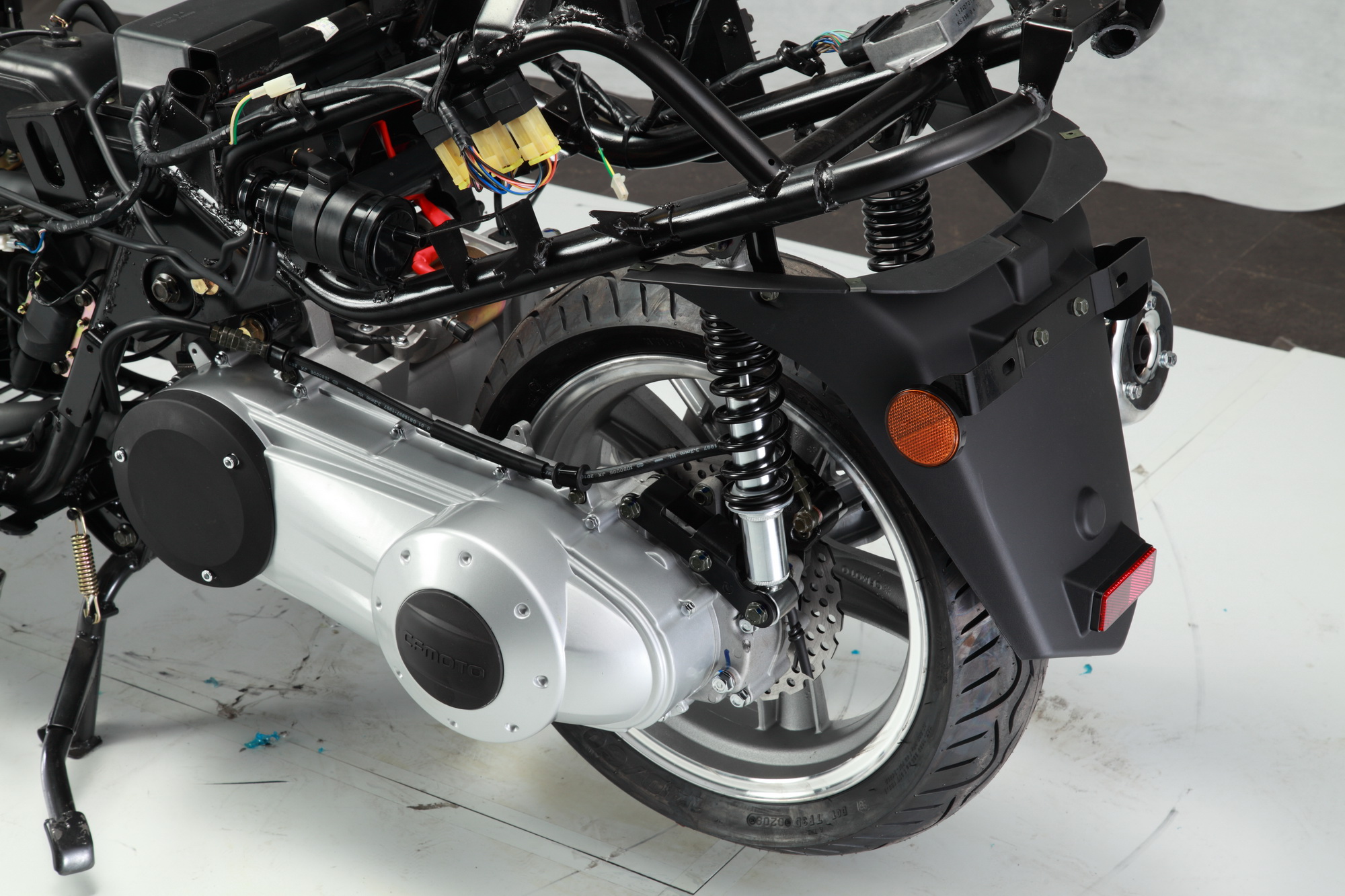

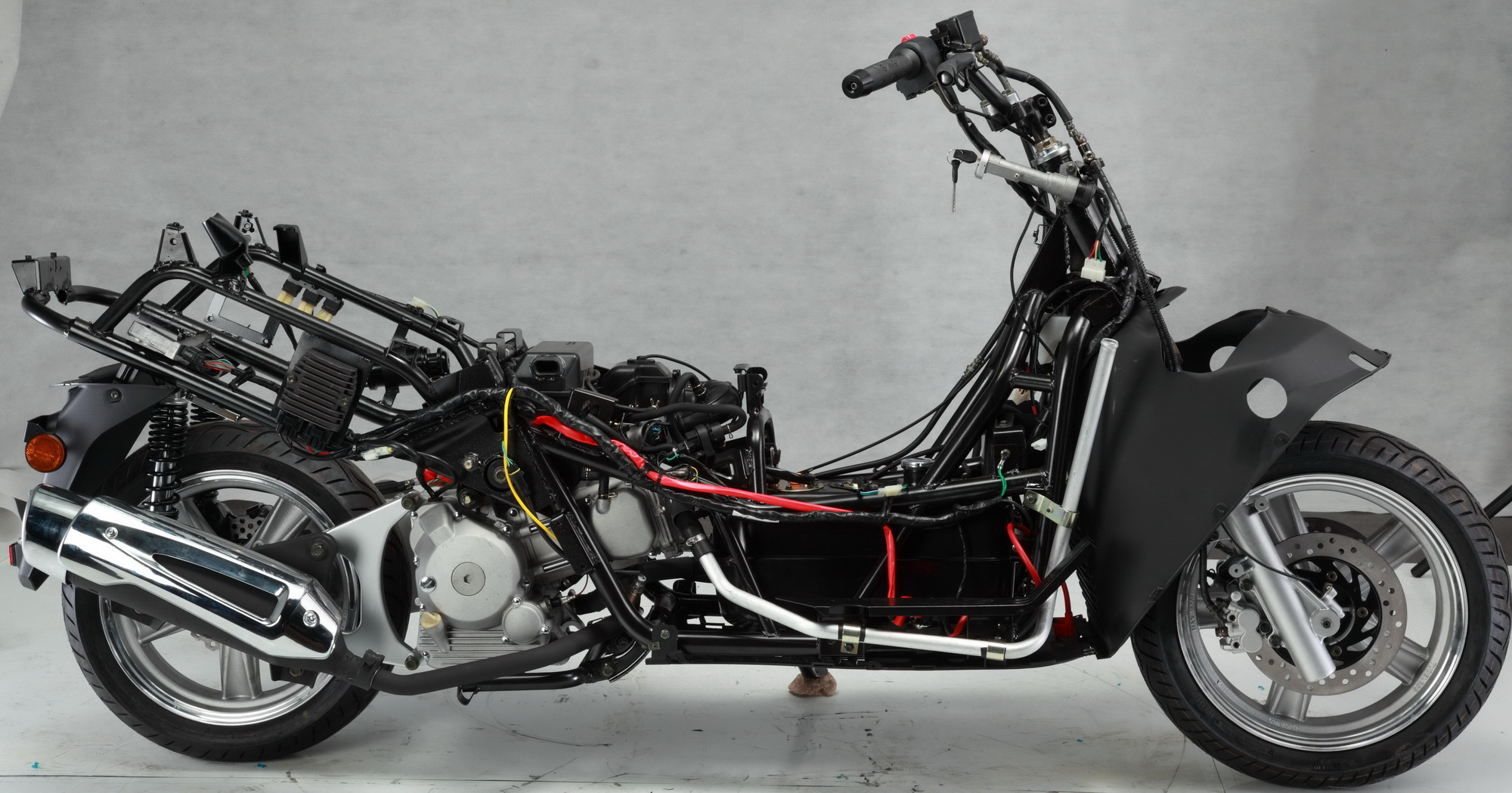

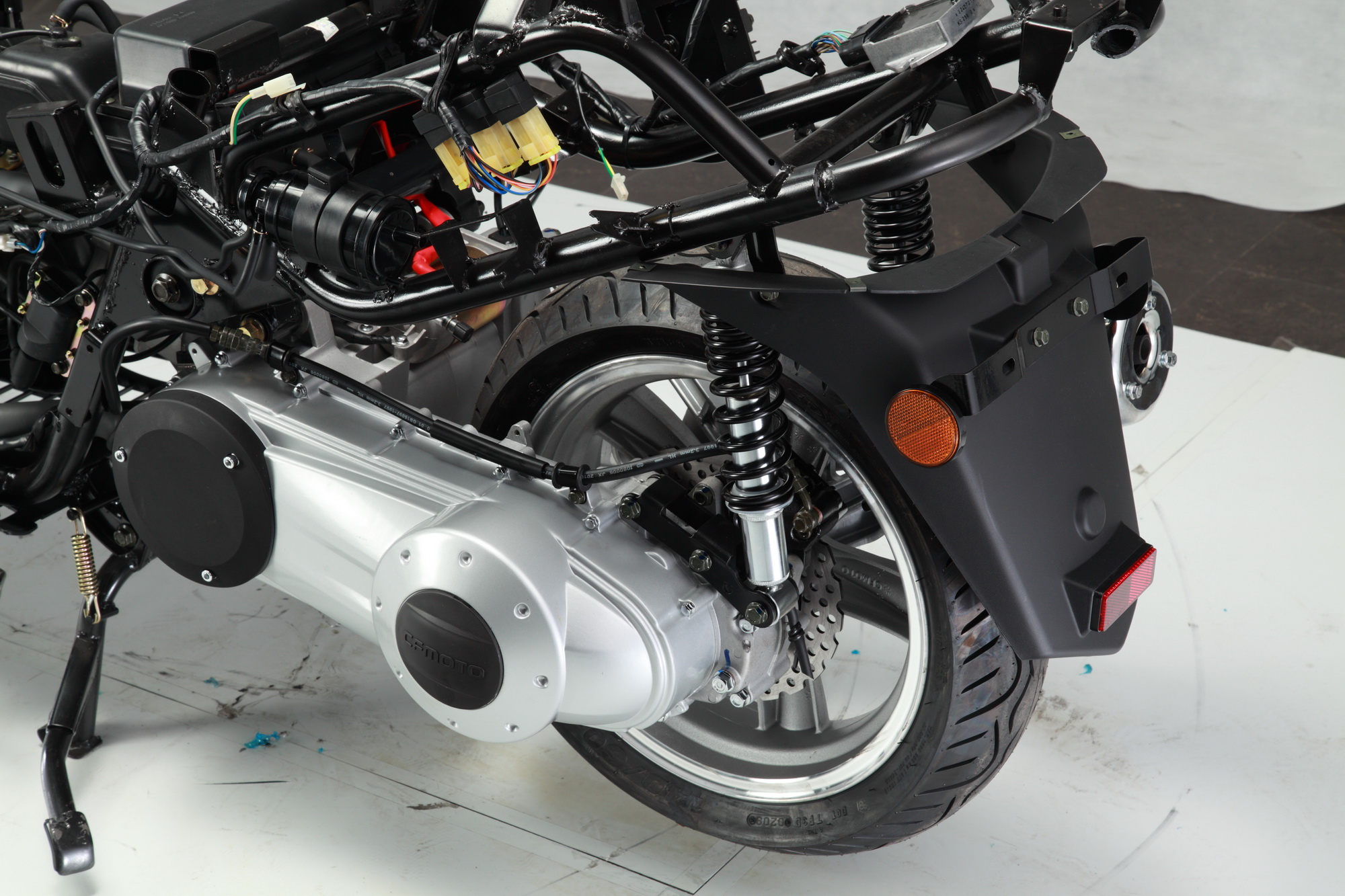

Мне буржуи диск прислали... Ну вот фотки весом 3 Мб с голой рамой.
rama2.jpg [ 583.86 KiB | Просмотров: 3565 ]
rama.jpg [ 668.84 KiB | Просмотров: 3565 ]

КСТАТИ...
Вот не могут иначе(или не хотят) Обратите внимание что теперь что бы поменять масло в редукторе нет необходимости снимать крышку со стороны вариатора, но это с лихвой заменяет другое, теперь если надо глянуть в варик нужно будет откручивать тормозные шланги. БОЛЬШИЕ фотки это хорошо, в принципе уже сейчас видны слабые места и что придётся укреплять. Ни у кого крепление и сам шланг охлаждайки сомнений не вызывает? Отказались от резинового с оплёткой вроде ГУД, а ну как рванёт так же как крепление бака в Джониках? Хотя там просто по глупому типа монолитом пытались приварить без учёта деформации.(не обращайте внимания это рассуждения вслух) Сечение проводов опять скудное? Заменим, не впервой. И резина...черти бы их драли!!! Опять с квадратными колёсами ездить? Единственное что знаю, этот скутер задержится у меня года на 2-3 до прохождения 50тысяч км если правда Эльдар не начнёт возить 500 кубовое что то. А это предсказуемо...
