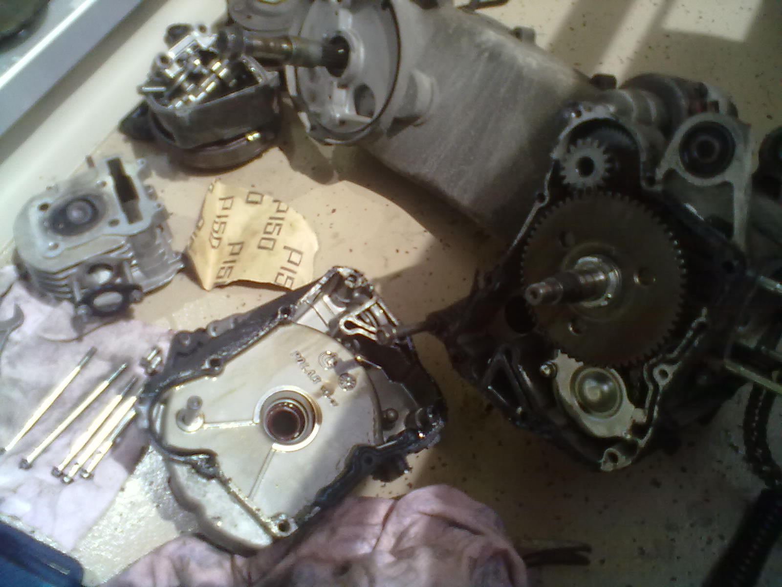

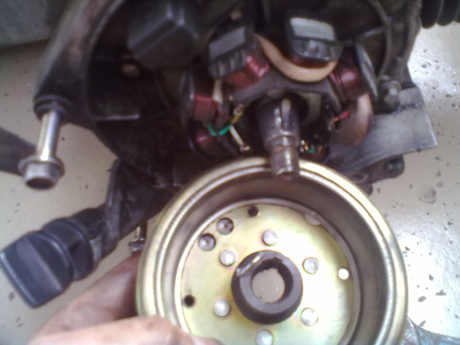

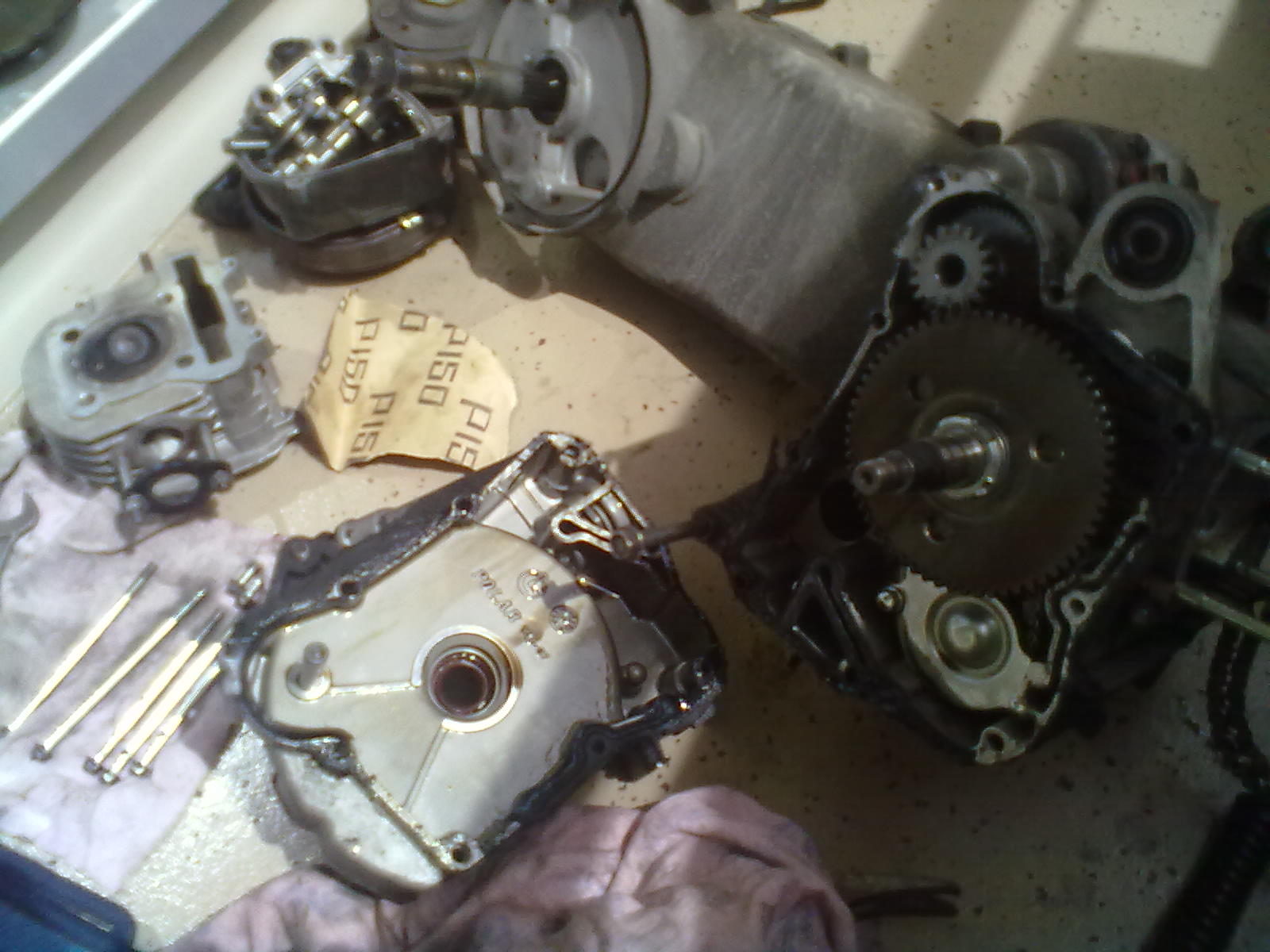

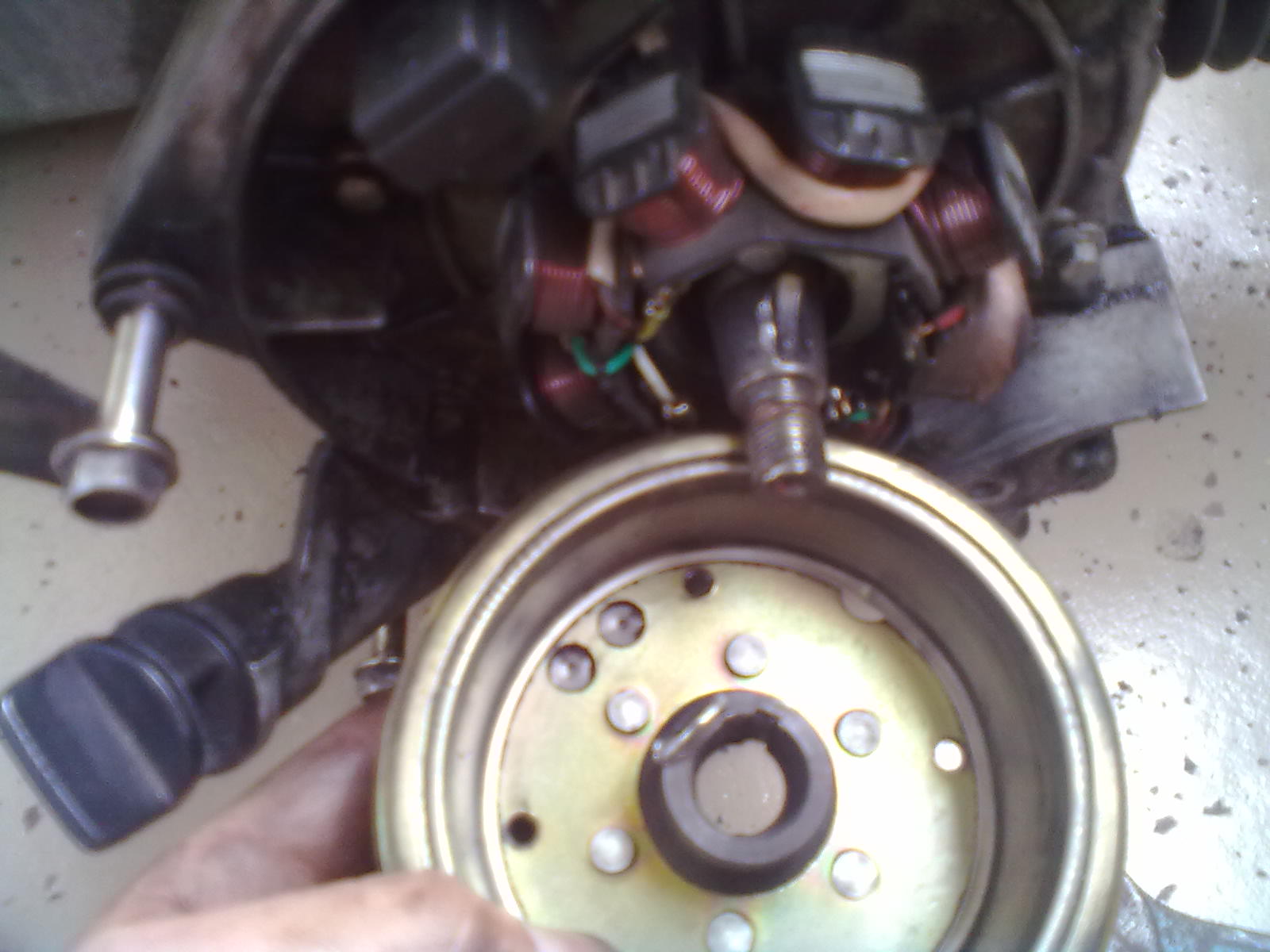

Начал движку я разбирать. Обнаружилось. что шпонку под колоколом гены срезало напополам, хотя притянут был. Снимал съёмником.
Далее установил причину течи масла. паронит под правой крышкой двигателя разъело и выдавило эту массу из под плоскостей. Начихал на всё и промазал тонким слоем герметика, подсушил и затянул. буду ждать закупорки масло канала. 8-)

Прокладка явно не самодельная, а с китайского комплекта.
А там не паронит, а какой то прессованный навоз.

не, прокладку я сам вырезал в 2011 году из паронита, который мне друг с казахстана прислал. И там уже этот фуфел продают.
Может паронит не тот попался.
Аккуратно вырезана.
