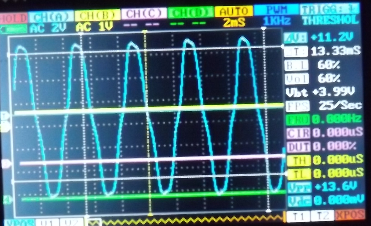

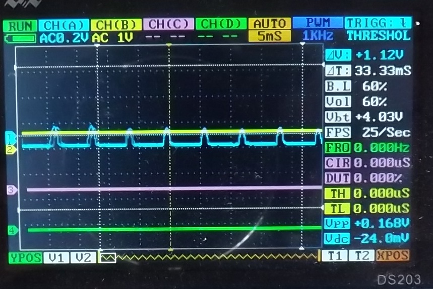

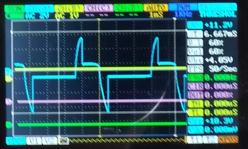

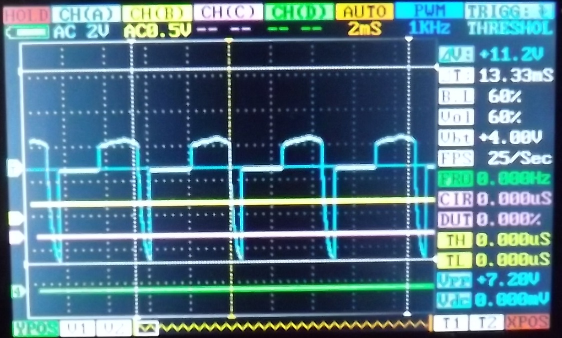

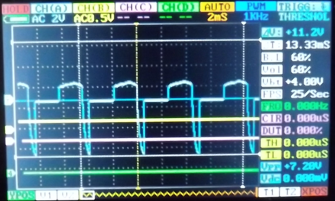

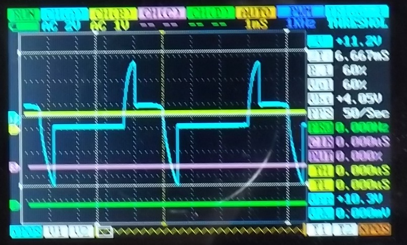

СообщениеДобавлено: 03 Feb 2018, 23:21

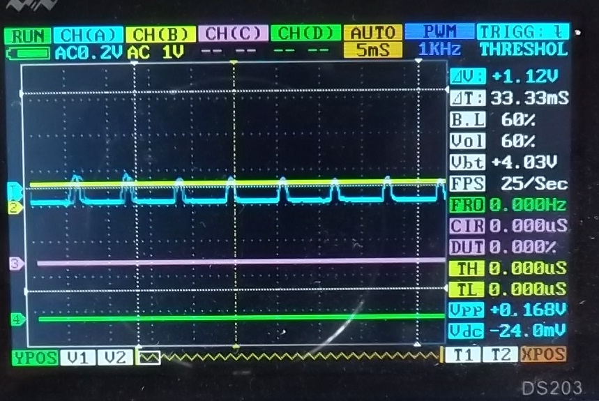

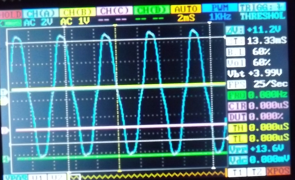

Отсюда.... viewtopic.php?f=4&t=24693&view=previous
Кр-З.jpg [ 183.1 KiB | Просмотров: 6282 ]
Б-З_хх.jpg [ 268.11 KiB | Просмотров: 6282 ]
Б-З_при БлДа.jpg [ 238.27 KiB | Просмотров: 6282 ]
Б-З.JPG [ 160.84 KiB | Просмотров: 6282 ]
