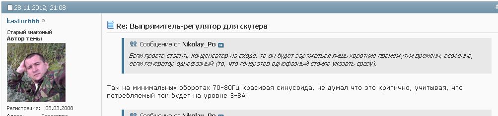

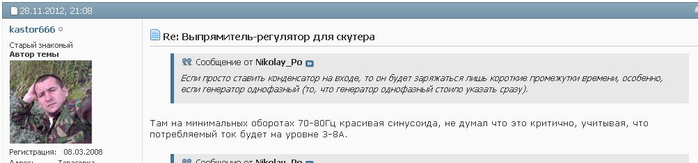

ДОМОВОЙ
Ты не подавал переменку с генератора сразу на осциллограф при максимальных оборотах?
Хочется уточнить максимальную частоту этой переменки.
Нашел в инете тока вот это
729smparts.jpg [ 49.44 KiB | Просмотров: 6568 ]
Обороты ХХ на 139 это 1600-1800.
Даже если взять с запасом, 1000 об/мин (но он такую низкую не держит), получается максимальная частота 800 Гц при 10 000 об/мин.
(эт я заморочился входными ёмкостями и индуктивностью неправильно сожгутованной проводки.... *JOKINGLY* )
6-полюсный (редкий для 139qmb) однофазник за 1 оборот коленвала дает 3 полных периода переменки (8-катушечник соотв. 4). так что при 10000об/мин на 139qmb выйдет чаще всего 40кгц переменки
но это все мелочь..., т.к. про импульс, выжигающий лампы и регуляторы - сказка от неглубоких теоретиков, старых суперкабов на картинках видевших только.
Спасибо. Берем самый тяжелый случай - 8-катушечник, дает 4 периода.
За 1 оборот коленвала.
За 10 000 оборотов он даст 40 000 периодов.
В минуту. :) Обороты же в минуту считаются.
А герцы - это в секунду, надо ещё на 60 разделить.
У меня получилось 666,6 Гц.
И там наверху у меня лишний нолик проскочил, не 8000Гц, а 800 конечно же. Исправлю щас.
