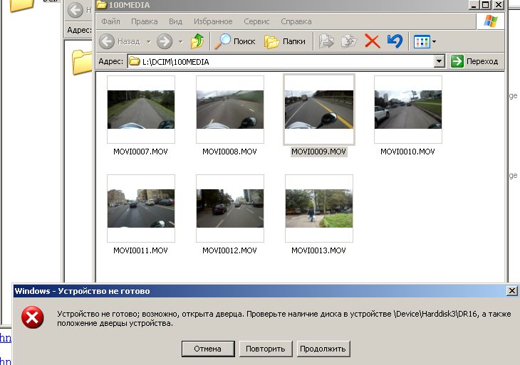

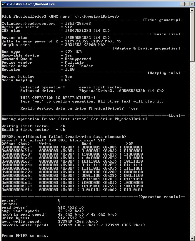

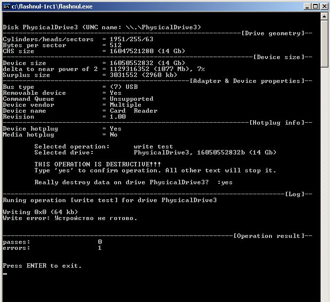

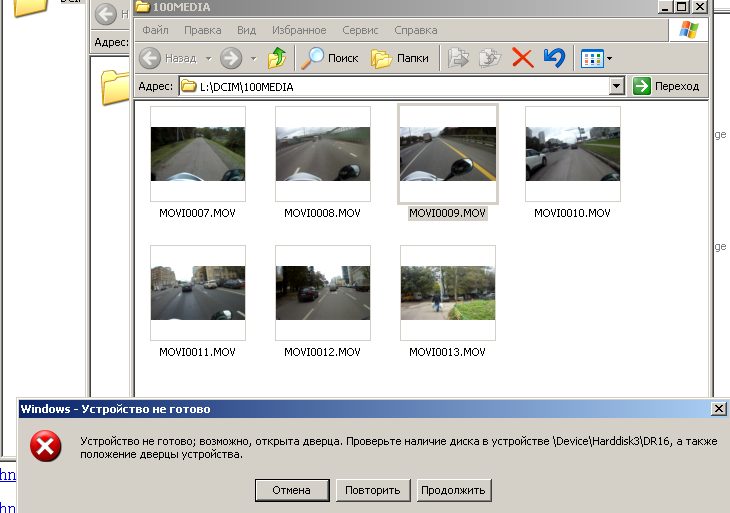

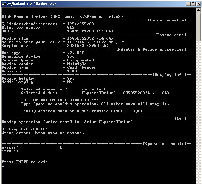

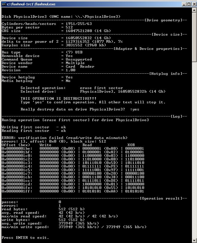

maximillian_great
Докладываю.
Тест чтения/записи:
flshnul1.jpg [ 86.65 KiB | Просмотров: 2286 ]
Затирание первого сектора нулём:
flshnul2.jpg [ 152.03 KiB | Просмотров: 2286 ]
После этого, по-прежнему видны оставшиеся 7 файлов, любой из них можно скопировать на комп, но вот удалить их никак не получается - "устройство не готово".
скрин.jpg [ 61.32 KiB | Просмотров: 2286 ]
И стало вылезать окно про незакрытую дверцу, это тока после пуска флэшнуля, до этого такого не было.
Впечатление такое, что карта сама по себе перешла в режим защиты от записи... *DONT_KNOW*
СообщениеДобавлено: 28 Sep 2013, 05:44
Так может это реально сохраненные файлы, когда в ручную сохраняешь. Как то удалял, не помню как. Может на компе в свойствах есть чего.
СообщениеДобавлено: 28 Sep 2013, 05:51
Карта была в видеорегистраторе.
На нее во время поездки записалось 13 файлов.
Их всех скопировал на комп. Тут всё нормально прошло.
Дальше, выделил рамкой все 13 файлов и нажал DEL.
6 файлов удалилось и процесс завис.
На карте те, которые остались.
Они не удаляются, а регик пишет "неправильная карта".
