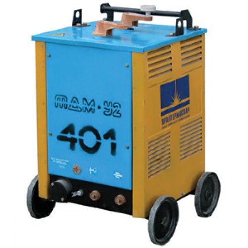

СообщениеДобавлено: 29 Sep 2013, 17:50
Сообщений: 1954
Скутер: IRBIS RZR 170
Maximal писал(а):
Я имел ввиду сварочные промышленные(СССРовские...гробы на колёсиках :-D )....с крутилкой наподобие ручки стеклоподъёмника в авто... :-D
получите и распишитесь! :)
можно резать толстый металл.
Ток сварки (А) 70-460
Расчетная нагрузка при max токе (%) 60
Диаметр электрода (мм) 2-8
Модель ТДМ 401-У2
Примечание Урал Снаб
Вес (кг) 140
Напряжение (В) 380
Напряжение 30000
Размеры ВхШхГ (мм) 585х555х850
Наименование Сварочный трансформатор
0009-191212-500x500.jpeg [ 41.44 KiB | Просмотров: 2522 ]
СообщениеДобавлено: 29 Sep 2013, 17:57
igor12
Это же новый! У нас на работе стоял, видно еще довоенный. При работе гудел шо черт, и сильно подпрыгивал, все норовил уехать. Кирпичи под колеса подкладывали. Жаль фото не сделал.
igor12 писал(а):
Напряжение 30000
СообщениеДобавлено: 29 Sep 2013, 18:01
Сообщений: 1954
ДОМОВОЙ
их до сих пор выпускают.
гробина та ещё. но зато мощная.
2 положения: сварка, резка.
