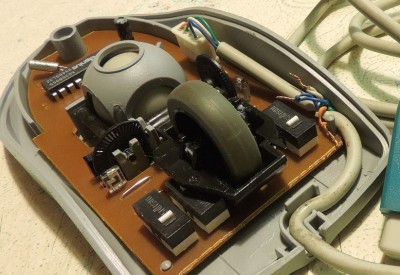

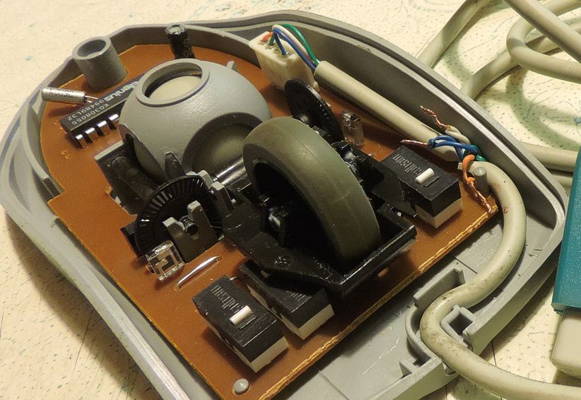

Вот реально СПАСИБО. Про то, что она должна быть в диспетчере задач, как-то не догнал.
Не работала ни на одном компе. Полез в диспетчер задач - она там есть, на СОМ1.
Переставил на СОМ2, перезагрузился - она появилась на СОМ2, но не работала.
Перезагрузился ещё раз - вылетело "Установка нового оборудования", "готово к использованию".
И вдруг ейная стрелка дернулась. Стал ее трясти - дергается.
Ну короче всё видно на фото, дефектный кусок шнура вырезал.

Ничего я не выкину, всё, она работает, очень удобно стало, правда прокрутка колесиком почему-то включается не сразу. Надо неск раз понажимать на колесико и покрутить туда-сюда, потом она как бы цепляется за экран и начинает и его двигать вверх-вниз.
Но и то хорошо.

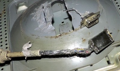

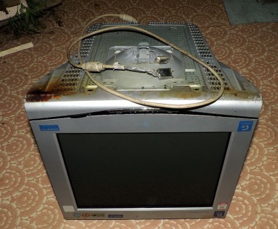

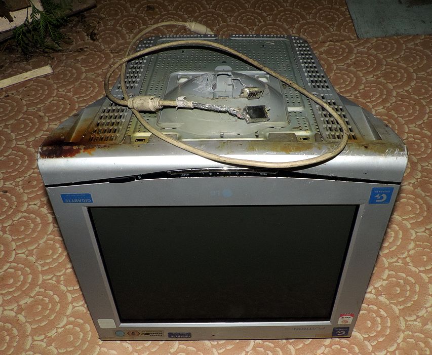

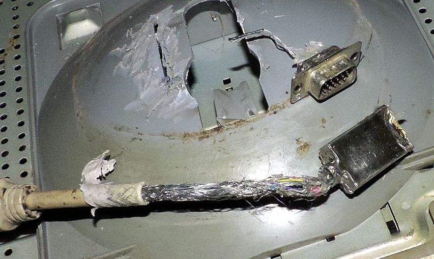

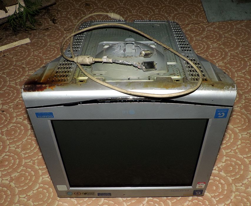

А теперь следующая развлекаловка. Всё прошлое лето и половину этого я просидел вот на этом мониторе
LG Flatron F700P 002.jpg [ 148.7 KiB | Просмотров: 13244 ]
причем он не мой, я просто на скутере ехал мимо помойки, он там стоял. Оказался хороший, но у него периодически полностью пропадают цвета, то красный, то синий. Восстанавливаются если пошевелить разъем. (наверно поэтому его и выкинули)
Мне это надоело и я решил привести этот разъем в порядок, там что-то отходит или провод внутри обломился.
Он полностью запаян в жестяную коробочку. Начал его греть, он зашевелился, я потянул немного, совсем несильно, :-[ ну результат вот:
LG Flatron F700P 001.jpg [ 124.3 KiB | Просмотров: 13244 ]

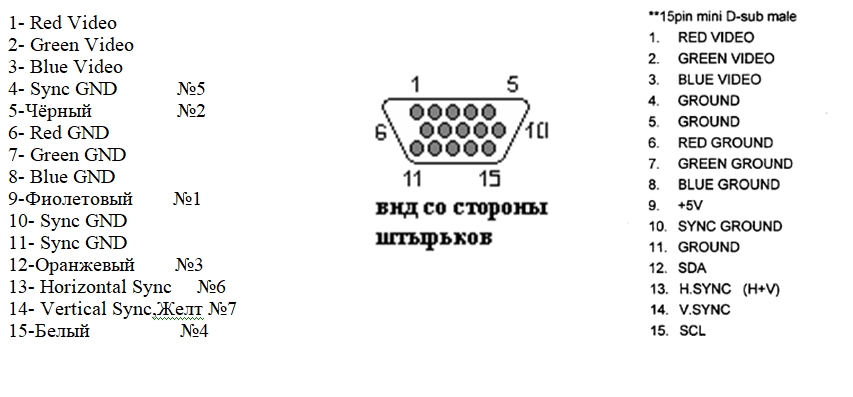

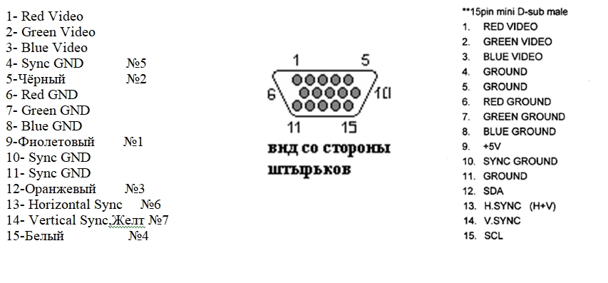

Распиновку этого разъема с цветами проводов реально найти?
У меня тут два монитора, один про запас, щас вот остался без запаса.
Точное название LG Flatron F700P.
 Заголовок сообщения: Re: Компьютер и вокруг него: проблемы, вопросы, опыт
СообщениеДобавлено: 10 Aug 2017, 08:07

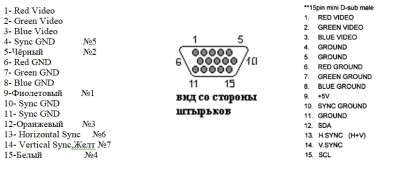

Это не подойдет?
https://yandex.ru/search/?text=%D0%A0%D ... 7&lr=20704
9.jpg [ 130.98 KiB | Просмотров: 13245 ]
