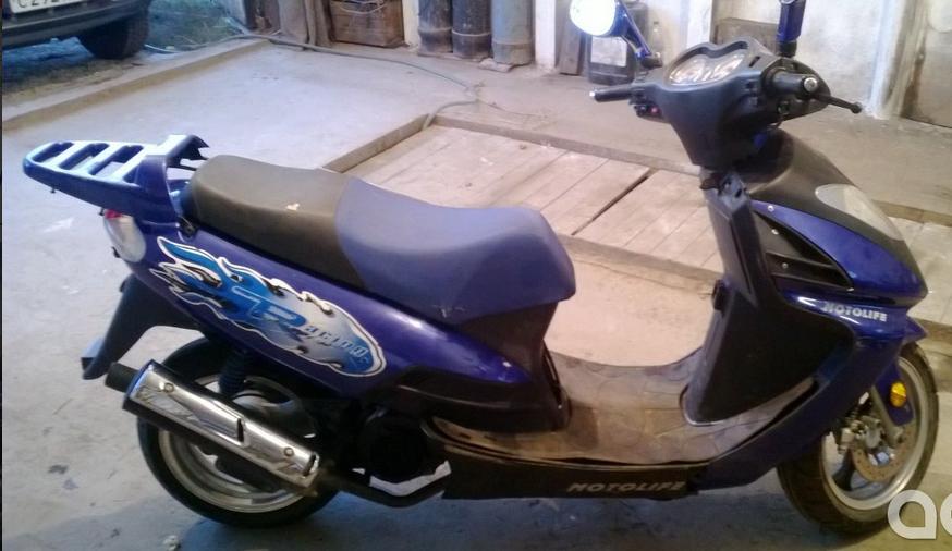

Motolife WY150T-3
Один в один как синий.
Что еще хотел добавить. Я приехал в город на старом аккумуляторе, меня остановили гаишники и забрали скутер на штраф стоянку, он там простоял весь день до 2 ночи, больше 12 часов. Когда я забирал его со штраф стоянки пытался ехать на старом аккумуляторе, а он практически не работал, светодиодная лампочка еле еле от него работала.

СообщениеДобавлено: 10 Feb 2018, 21:15
Александр 2018
Я покупал скутер такого типа на запчасти, он?
http://img-fotki.yandex.ru/get/26767/57 ... 9_orig.jpg
У него ещё заднюю часть переднего пластика, где на фотке катафот, хрен снимешь, оно продето через вилку с колесом.
Вроде самый обычный 157QMJ, но предыдущий владелец сказал, что вот электрику у него наладить так и не смогли, дымилось там что-то, провода горели. Ко мне он пришел без РН, но с двумя коммутаторами. :) Один из них не был подключен.
Вполне возможно, что там какая-то своя схема - а я ее не знаю, и посему сказать ничего не могу.

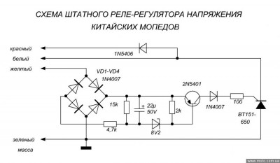

почти он, схож на 90%. Пластик другой, форма клюва и так по мелочам. Остальное все верно. Регулятор напряжения такой.( Реле-регулятор трехфазное) кто как зовет. После сгоревшего, покупал сначала тюненый на скутерке, а потом и простой поставил, тюненый в запасе остался на эту модель. И вот тоже не знаю, если у меня на Ирбисе лампы стоят на 35 W, а я поставлю на 55 как будет регулятору? Кстати мы на MOTOLIFE там тоже лампочки мощнее ставили на 20W каждую, свет не нравился, может и из за этого всё началось? Аккумулятор при этом слабый был.Почему когда он сгорел я и заказал тюненый, выдает больше мощи на 30W что ли, точно не помню. Больше с лампами мудрить не стали. А если я сейчас на Ирбисе поставлю лампы мощнее каждую на 20 W, что будет если аккумулятор у меня на 38 ампер и тока там с избытком? Как это повлияет на регулятор, если все лампы работают от аккумулятора, а он очень мощный?

Пожалуй начнём с генератора: обычный 3-х фазный выдаёт 100-110W.
Плюс к нему регулятор: тюненый, выдает больше мощи на 30W.
уже 130-140W
Аккум с пятикратным запасом.
На 40W должно хватить, вроде-бы.
P/S в аналогичной конфигурации нормально работали 3 или 4 связки гена+регулятор.
