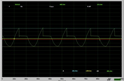

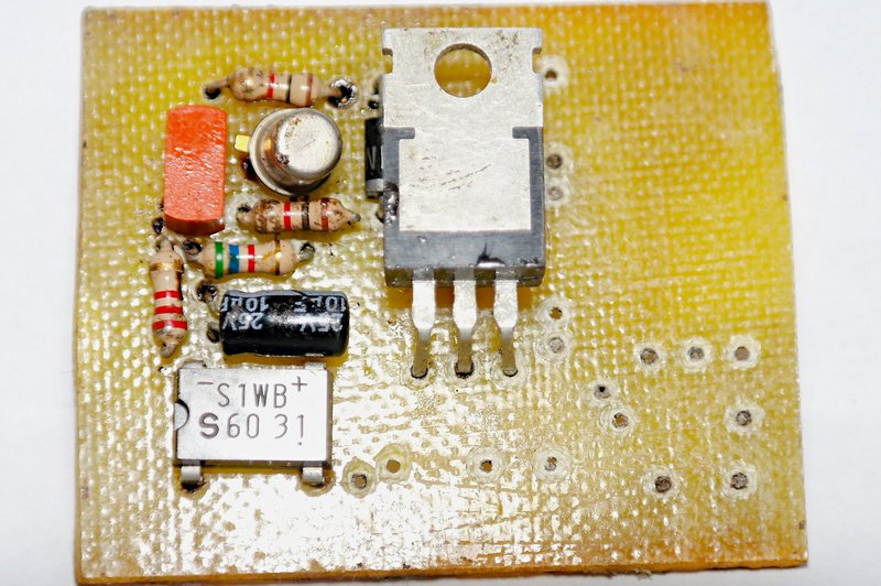

Думаете если я молчу - то забыл о вас? Ну уж нет. Не быть такому. По теме я не увидел НИ ОДНОГО ДОКАЗАТЕЛЬСТВА тому, что без АКБ РН выйдет из строя. Ссылаются лишь на то, что производители не дураки. Но если они не предусмотрели ,,Защиту от дурака,, - то что мне мешает думать что они дураки? Если со временем разрушится корпус предохранителя и он выпадет то скут непременно должен сгореть? АКБ же отключится. Рассказывают о каких-то неведомых импульсах которые выжигают всё на свете. А вот показать те импульсы слабо? Да нет их. Проверено. Одни разговоры о неведомом. Типа как о НЛО.

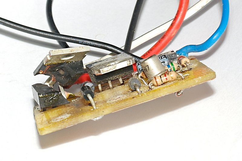

Сёдня ночью по шустрому слепил половину РН. Ту что шунтирует Зел -Желт. Детали сбродные, какие под руку попались. Стабилитрон - КС-175А. Транзистор КТ-501А. Диод серии IN 4001. На входе диодная сборка.
Дал переменку 19в. Держит в пределах 13,8в. Дал 38в. Ничего не изменилось. Потом начались научные, как говорил батько Ангел ,,научные скрименты,,. Если я сначала шунтировал трас через лампочку, то теперь прицепил параллельно ему лампочку, и шунтировал его по обмоткам. Правда не долго. Напряжение не изменилось, но транс начал вонять, и тиристор раскалился как утюг. Сегодня вечером продолжу. А пока спать....

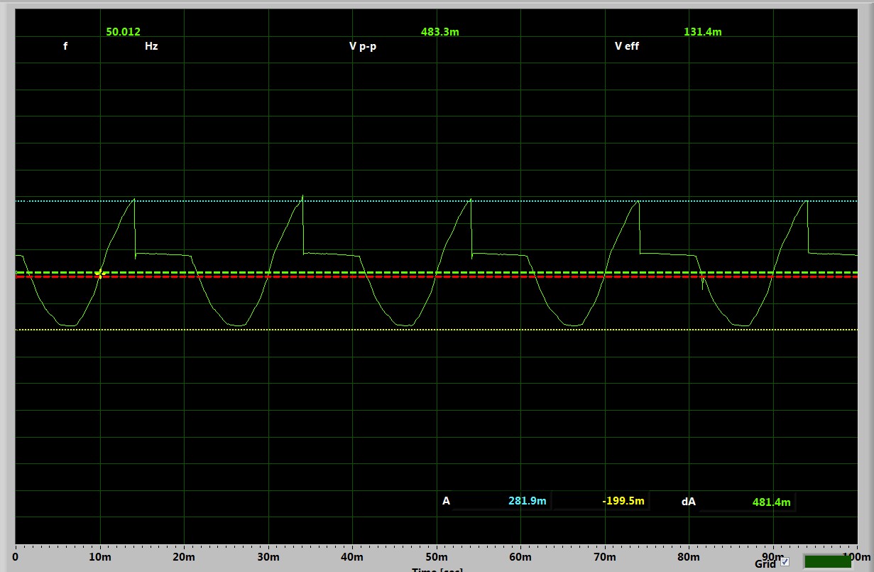

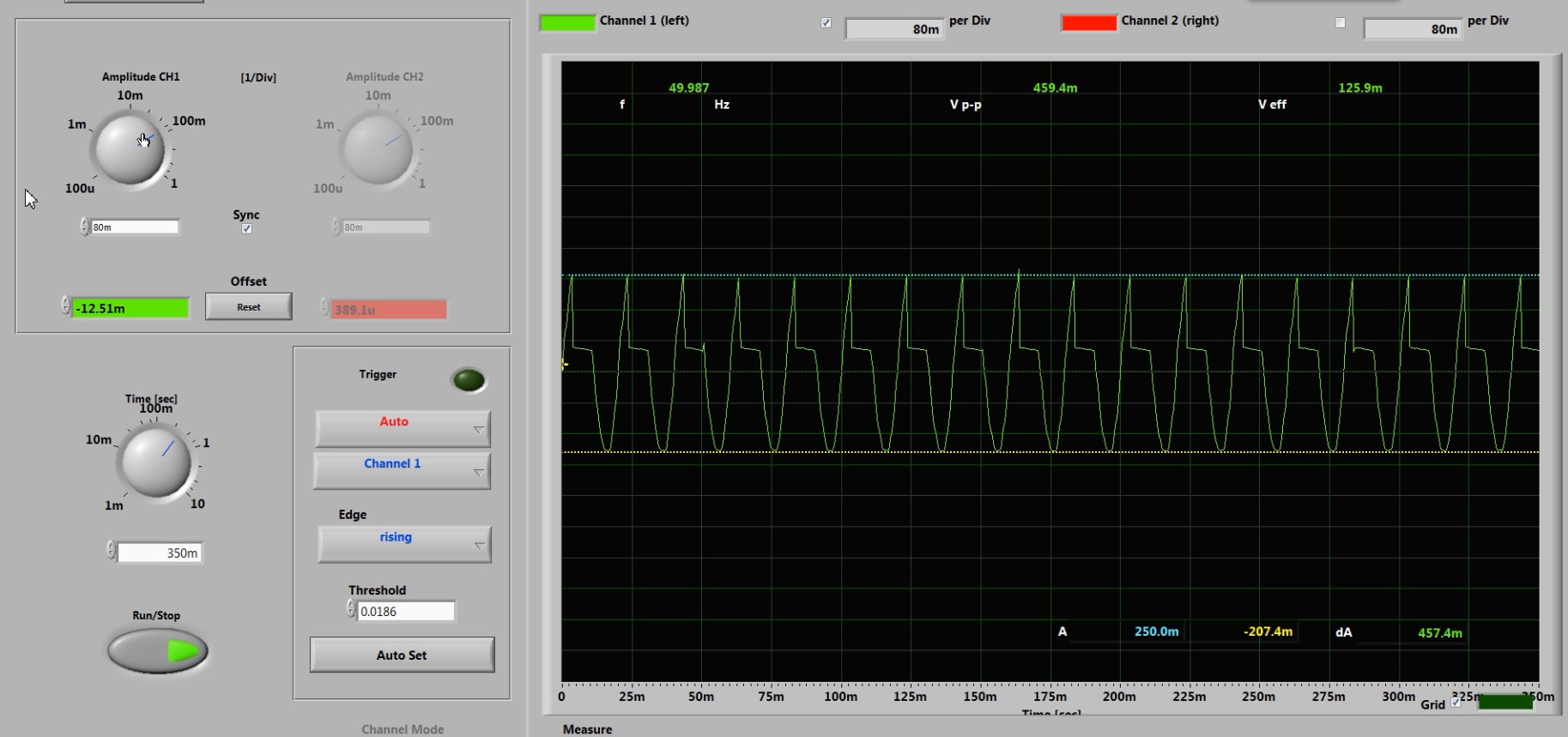

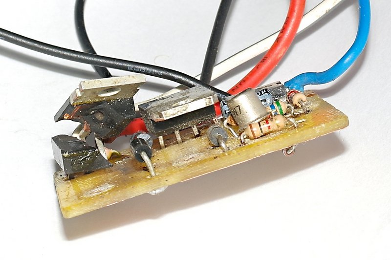

Вопщем доигрался. Установил на комп виртуальный осциллограф. Слепил РН. Ну думаю щас найду импульс. Нашел. Но на том и закончилось. Щуп поехал по плате, потом каааак бахнет. Короче разорвало тиристор. Так что на сегодня ,,научные скрименты,, отменяются. ...А может продолжу.

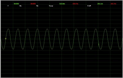

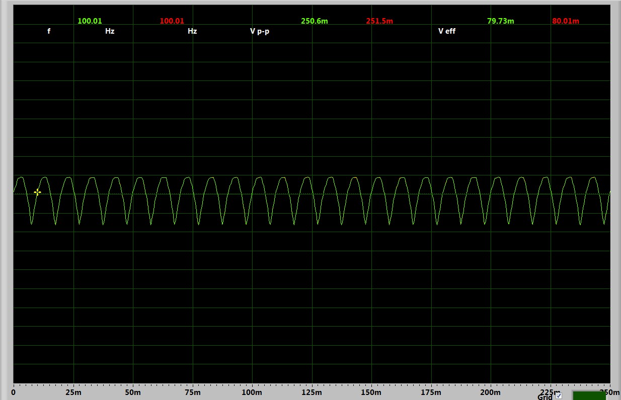

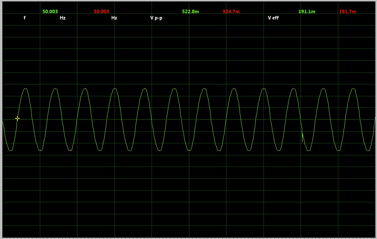

СообщениеДобавлено: 17 Feb 2018, 20:15
Эту часть что питает фары окончил. Щас буду чинить ту, что отвечает за зарядку АКБ.
Переменка. Вход..jpg [ 139.12 KiB | Просмотров: 11380 ]
После диодного моста. 100гц..jpg [ 148.15 KiB | Просмотров: 11380 ]
Выход переменки..jpg [ 159.68 KiB | Просмотров: 11380 ]

ДОМОВОЙ, повесь последовательно тиристору пару диодов и сравни последнюю осциллограмму. Интересует горизонтальный участок.

То есть 139 можно грузить как угодно, по переменке. И что интересно, если его нагрузить так, что регулятор срабатывать не будет, то получим чистейшую синусоиду, без отъеденного куска.

Ну я понимаю что весь люминь везде давно сдан, :( ну хотябы старую кастрюлю или тазик, неужели нельзя было найти? Просверлить дырку и притянуть туда тиристор *THUMBS UP*
На осциллограммах то же, что у всех - одну волну не режет, вторую срезает с порога отсечки. Закрытие вблизи нуля, нет нихрена, ни "выбросов", ни "всплесков".
