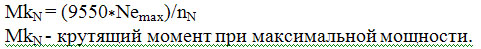

collins писал(а):
Момент - это мощность поделённая на обороты, и он на колёсах будет выше у более мощного мотора.
Представления дилетанта!
Формула действительна для карбюраторного безнаддувного двигателя:
11.jpg [ 29.21 KiB | Просмотров: 4038 ]
GRO, Блинн, какая разница безнаддувный двигатель или нет? Это чисто механическая характеристика, не важно, какой двигатель её выдаёт. Мощность в ваттах есть скорость в метрах в секунду, умноженная на силу в ньютонах, или в случае оборотов - число оборотов в радианах в секунду, умноженное на момент в ньютонах на метр, всё! Школьный курс физики. Отсюда и формула для момента. А трансмиссия при понижении оборотов во столько же раз повышает момент. Как правило рычага, седьмой класс физики в школе.
А про дизели, может вы знаете таковые с оборотами в 12000-15000?
Всё, прекращаем, если угодно упёртости, оставайтесь при своём заблуждении.
