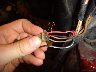

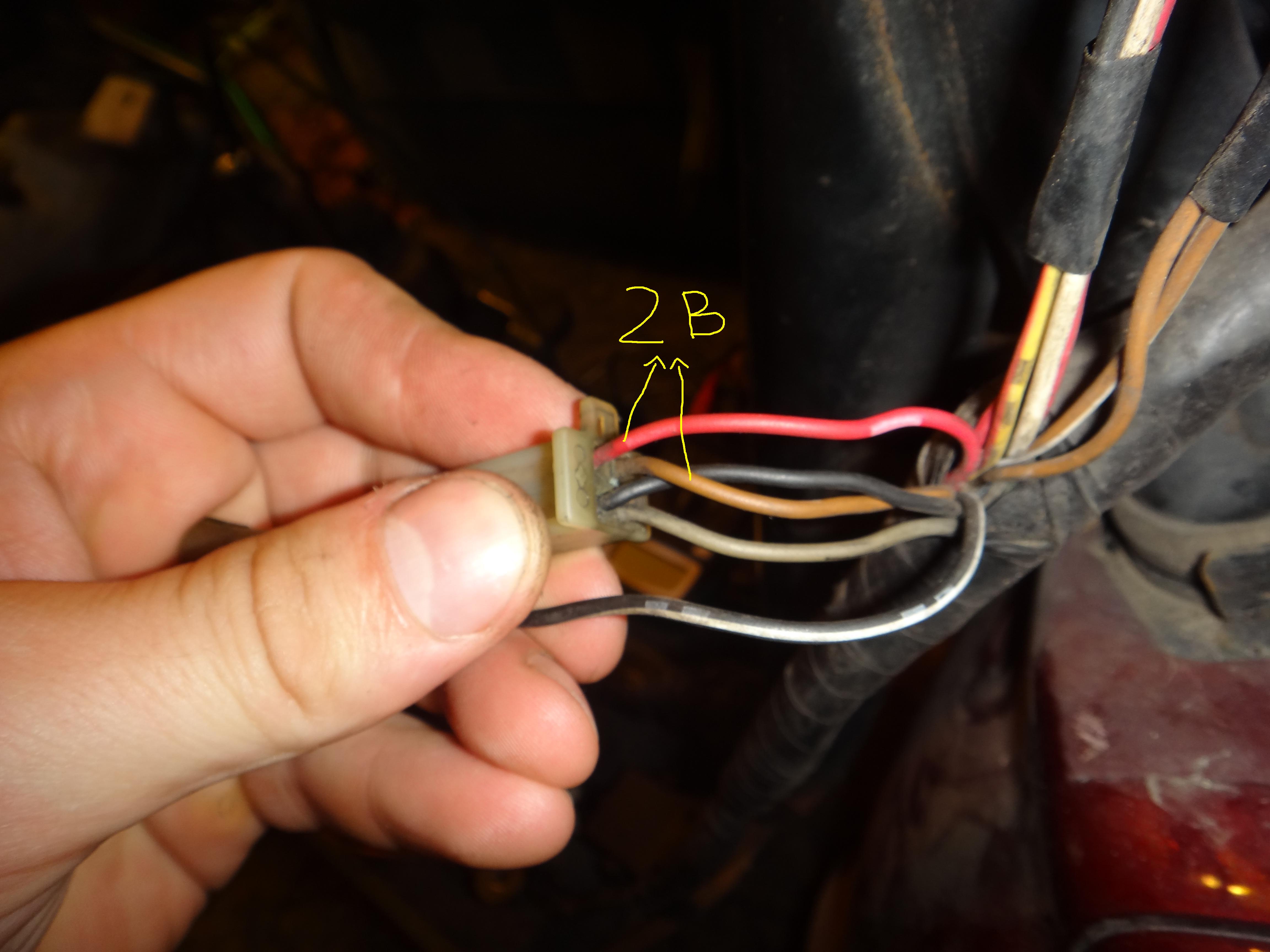

вот что приходит на замок. когда подключен аккумулятор но ничего не замкнуто в замке !
а должно приходить 12 В на все 2 плюса верно же...а внизу это 2 минуса я прозванивал их на массу !
получается что где то теряется 10В не понятно где...
Переведи, что тут написано.
Каких два плюса?
Красный, идёт с АКБ, там постоянно должно быть +12, если АКБ заряжен и предохранитель цел.
Коричневый - потребители.
На коричневом до запуска вообще ничего не должно быть.
Ты как напряжение измеряешь?

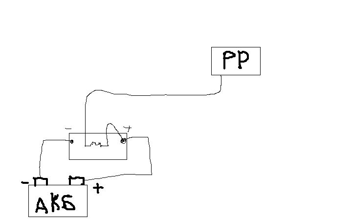

короче пока разматывал этот жгут там провод просто один какой то раз и обрывается...чё за провод пипец...он от реле оегулятора идёт(((

опа это и был оборванный провод от предохранителя оказывается прямо посреди магистрали этой...это же пипец...сча на замке на одном из контактов появилось 12В !
 Заголовок сообщения: Re: yamaha vino
СообщениеДобавлено: 08 Jun 2012, 19:15
Зарегистрирован: 06 Apr 2010, 11:09
Сообщений: 712
Откуда: москва
Скутер: IRBIS nirvana
блин ничё не понимаю этот провод на прямую идёт на реле регулятор и если его соединяю то появляется 12В на выводе замка ,а отсоединяю и исчезает ! почему он идёт на РР ???
Чтоб заряжать АКБ.
