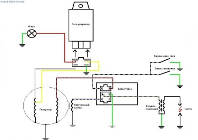

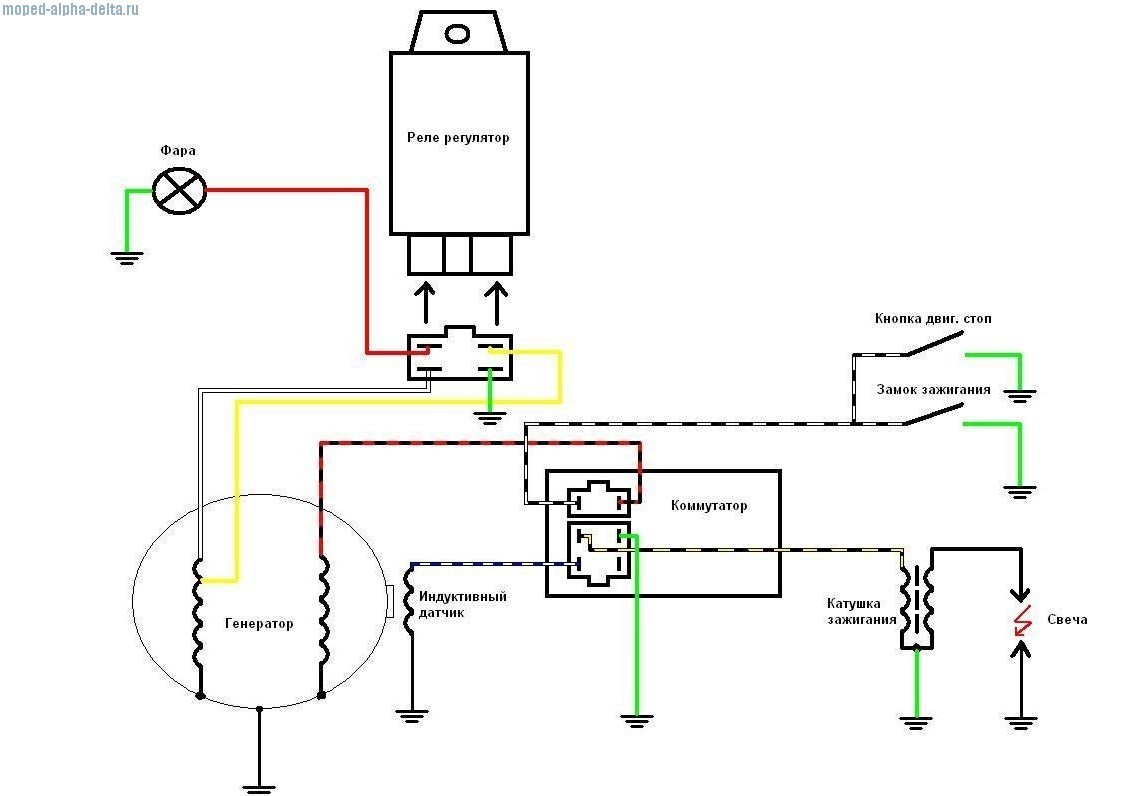

Акб новый! скутер тоже новый))) как вы говорили отключил акб замерил напругу- 12,7 вольта...... может перепутаны провода местами,которые идут от генератора белый и желтый?[album][/album]

То что на схеме обычный полтос, желтый основной, белый - противофаза, как раз на катушку намотанную в другую сторону, рн полтосный но подключено как то не так.
На РН желтый провод на 1-й контакт вместо красного, с негоже и фара запитана (от переменки). Иногда его просто сенсе обозначают, хотя он основной, но все же и схема регулировки от него запитана.
2- выход + на акб, только на акб сюда красный вместо желтого.
3 - белый правильно, регулирующий, противофаза (не сенсе)
4 правильно,
могу ошибаться, на 2т и 4т подключение не совпадало. Поищи распиновку РН
Может быть провода и правильно, но по схеме фара на полуволне получается и будет гореть тусклее и если все так же как на схеме, то должна гореть и от акб.

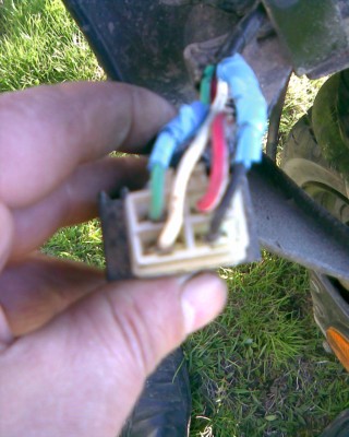

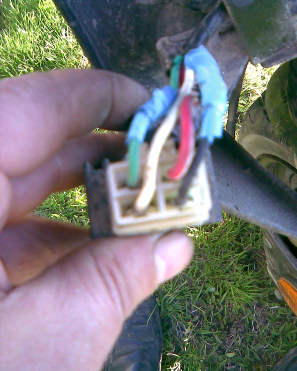

СообщениеДобавлено: 29 Mar 2014, 12:26
На моем, провода просто были зачищены для замера или подключения чего то.
колодка РР.jpg [ 300.9 KiB | Просмотров: 4790 ]
Зелено-красный --- переменка, он же сенсе
красно-белый --- + на акб
белый --- регулирующая
черный --- корпус/ масса/ -
2т китаец 9-го года. стелс
