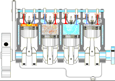

grand1001 писал(а):
Ну а почему бы не поэкспериментировать, это не запрещал ни один человек, для меня столь необычный тюнинг очень интересный, и про факт "Скорость переделка прибавит незначительно, если вообще прибавит." а откуда такие мысли? Ничего что при одном цилиндре поршень должен опустится 2 раза перед тем как произойдет взрыв, а при двоих цилиндрах взрыв будет происходить поочередно, не будет никаких пропусков, за счет этого мы получим умножение мощности на 2! Скорость не прибавится, но тяга будет огромной, и тут пойдут новые шестерни в редуктор с измененным предаточным числом(именно те на которые так все жалуются из-за нехватки мощности)! И чем же разные поршня на водянке? гильзы все одинаковые, поршень ходит одинаково! Даже брать к примеру ИЖ, Минск, Восход, на них "колхозили" водянку! И совершенно ничего не произошло! Как часики работали, при водянки поменяется только то что будет постоянное и неизменное охлаждение, а при воздушном охлаждение не обдувает прям все места на цилиндре
Сущий бред.
Особенно внушает фраза: "а при двоих цилиндрах взрыв будет происходить поочередно".
Ещё раз повторю, трансмиссия 152, 157, 161,162 моторов изначально рассчитывалась японцами под 125 кубов.
Сравнивать 2Т моторы с охлаждением набегающим потоком, и 4т моторы с принудительным охлаждением вообще безграмотно.
Открою страшную тайну, поршни ИЖ-Юпитер с водянкой не подходят для обычного Юпитера с воздушкой.
Единственное, что реально можно взять, это ЦПГ от Аутлендера.
Но! Цена вопроса негуманно завышена.
вот посмотри два средних цилиндра 2 и 3 как работает искра?! Не поочередно??
и зайди http://otvet.mail.ru/question/94625793
127563df94c95d54fba084e2.gif [ 324.04 KiB | Просмотров: 4811 ]
Зашёл, поржал.
http://www.rosopt.com/dir.php?search_wo ... +6&from=10
http://motoevoparts.com.ua/view_goods/34970
Сравни высоту канавок под кольца.
Я их в руках держал, они разные.
Как на Мицубишевском 4G18 искра подаётся, не видел?
Хотя не только на нём, на многих других двигателях искра идёт попарно в синхронноработающих цилиндрах.
И это им не мешает!
