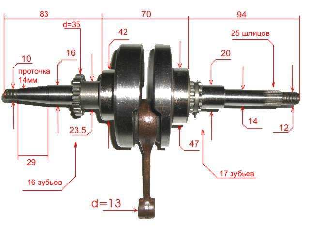

Блин не долго длилась радость. Примерно месяц назад появился звук, не мог понять что шумит, скидывал вариатор шум остался. В гараже сдернул поршневую полностью, люфтов колена не обнаружил. Собрал и так катался, сегодня утром до работы чктка не доехал... на работе раскидал, колену ппц пришёл. Люфтит шатун. 2500 колено плюс комплект прокладок и сайленты. 3300 за всё. В субботу буду перебирать.
Какое то бракованное колено, пробег всего 2500. Или может потому что он у бывшего хозяина три года в гараже стоял?

Не думаю что колено изначально было бракованным, если бы были какие то признаки только 1 хозяин, об этом мог и догадываться, а мог и нет, скорее всего в его время эксплуатации скутера было все нормально. А вот долгие простои это да, могут сказываться. Конкретно как он хранился, сколько там при этом было в двигателе масла, какой конденсат и какая ржавчина там образовывалась. И как он сам часто и во время менял во время обкатки масло, какая там была стружка или что еще, всякие частицы металла и прочая ерунда. Да и потом, не рассчитанная нагрузка после всех этих передряг на сам коленвал и вот вам пожалуйста. Так потихонечку все разбивается и приходит в упадок, и потом уже вылазит наружу как поломка. Может я и ошибаюсь, возможно здесь роль играет и само качество железа, и неправильное использование. Кстати для более мощных поршневых, есть как тюн вариаторы, так и тюн коленвалы.

viewtopic.php?f=21&t=16709
Как ты вставляешь фото? Для нормального просмотра на форуме фото нужно сжать до ... 800х600. Внизу есть кнопка обзор. Выбираешь фото, и жмешь отправить.
Получится примерно так...
kolenval-139qmb-big_enl.jpg [ 25.95 KiB | Просмотров: 11152 ]
