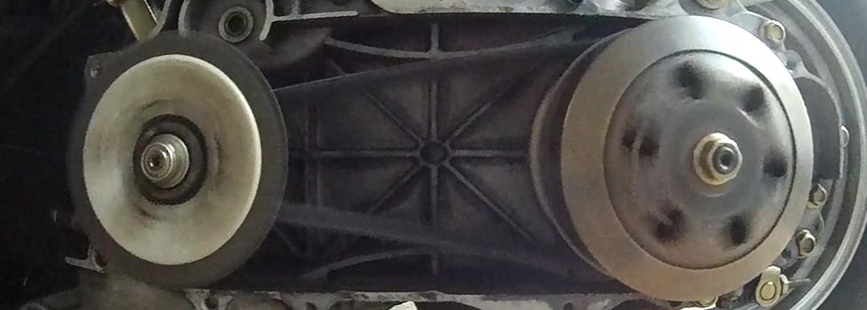

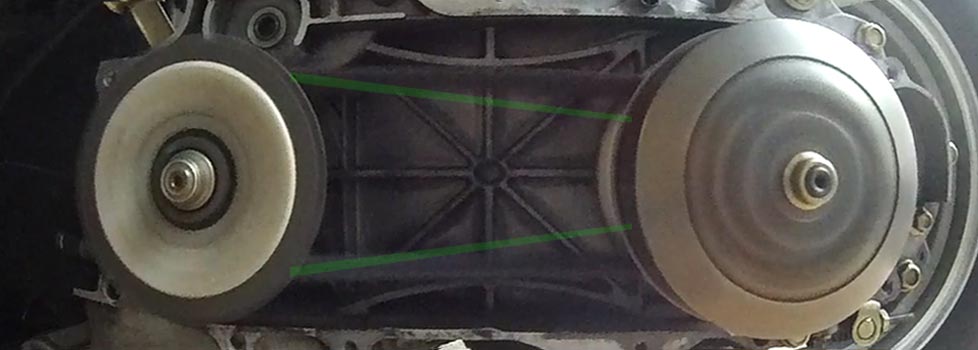

Сделал норм видео со старым ремнем 685x17мм
[youtube]ioXHdyQvR_w[/youtube]

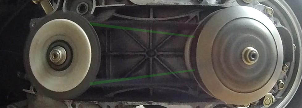

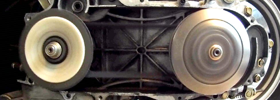

Лучше бы выложил видуо с видом с боку на холостых, в общем картина такая
Холостые
1.jpg [ 41.88 KiB | Просмотров: 10649 ]
8000 оборотов
2.jpg [ 41.07 KiB | Просмотров: 10649 ]
Зеленым показан нормальное положение ремня на овердрайве (при макс выдвинутом вариаторе) т.к. мой растянут на 160мм в нем слишком много ремня который вытягивется пружиной сцепления наверх сцепления и я получаю придаточное число гдето 1:1, и овердрайва у меня нету совсем.
Вариант с проточкой вариатора не считаю разумным - если настроить систему на работу с растянутым ремнем тогда все новые ремни будут автоматом растягиваться или сразу рваться т.к они при старте будут на 160мм короче.
В общем жду новый ремень и далее буду делать настройку системы.

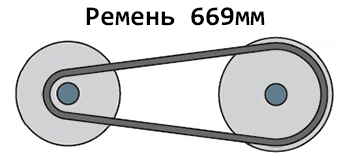

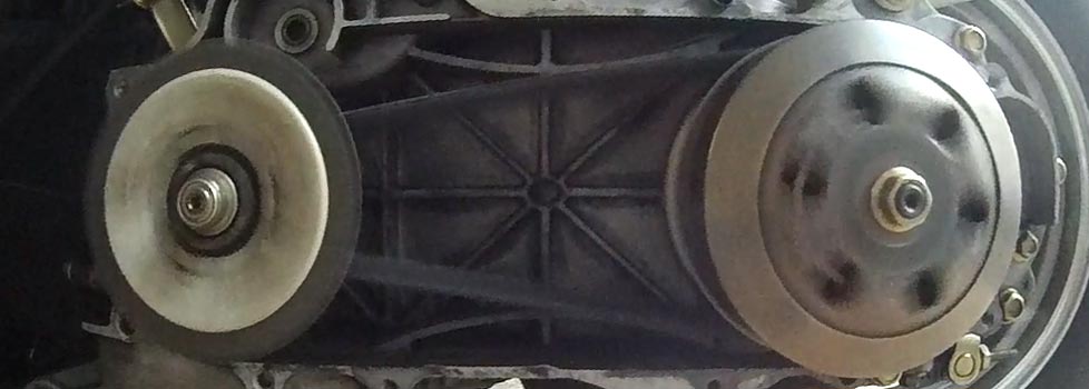

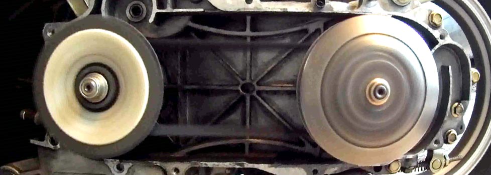

Из-за неверного замера старого ремня (думал что он растянут, а он был правильнго диаметра 669мм), заказал ремень 660мм думая что он подтянется со временем и вот последствия - старт происходит со "второй передачи" что не так уж страшно, но всеже.
2.gif [ 31.45 KiB | Просмотров: 10627 ]
Положение на 8000 оборотов тоже не сильно изменилась даже с учетом что ремень меньше диаметром, наверно проточу вариатор.
1.jpg [ 55.21 KiB | Просмотров: 10638 ]
[youtube]j-94HyTY8H0[/youtube]
Но при этом со старым у меня скорость 56км/ч на 8000 оборотов, а сновым 56км/ч на 6800 оборотов и 64км/ч на 8000.
Наверно ширина ремня играет большое значение?

Окей протачил точнее выломал стенки у вариатора и какие-то странные результаты вроде всего на милиметр выше высовывается ремень (может ремень короткий), а еще проблема в том что теперь у меня динамика стала гавно какоето раньше я хоть стрелял до 64км/ч, а теперь стреляет до 48км/ч дальше скорость медлеенно ползет вверх.

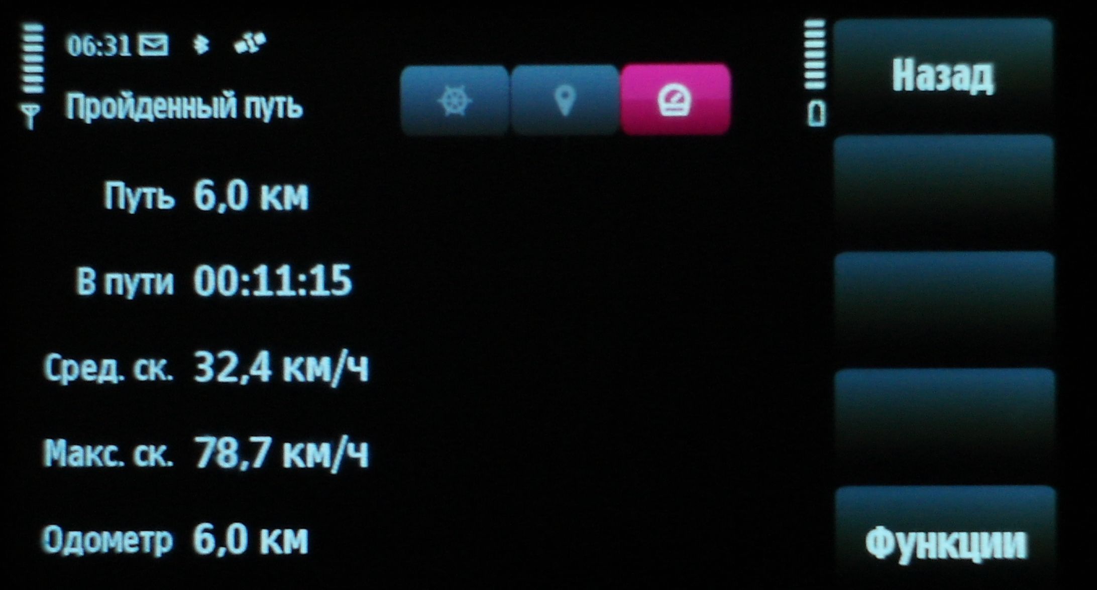

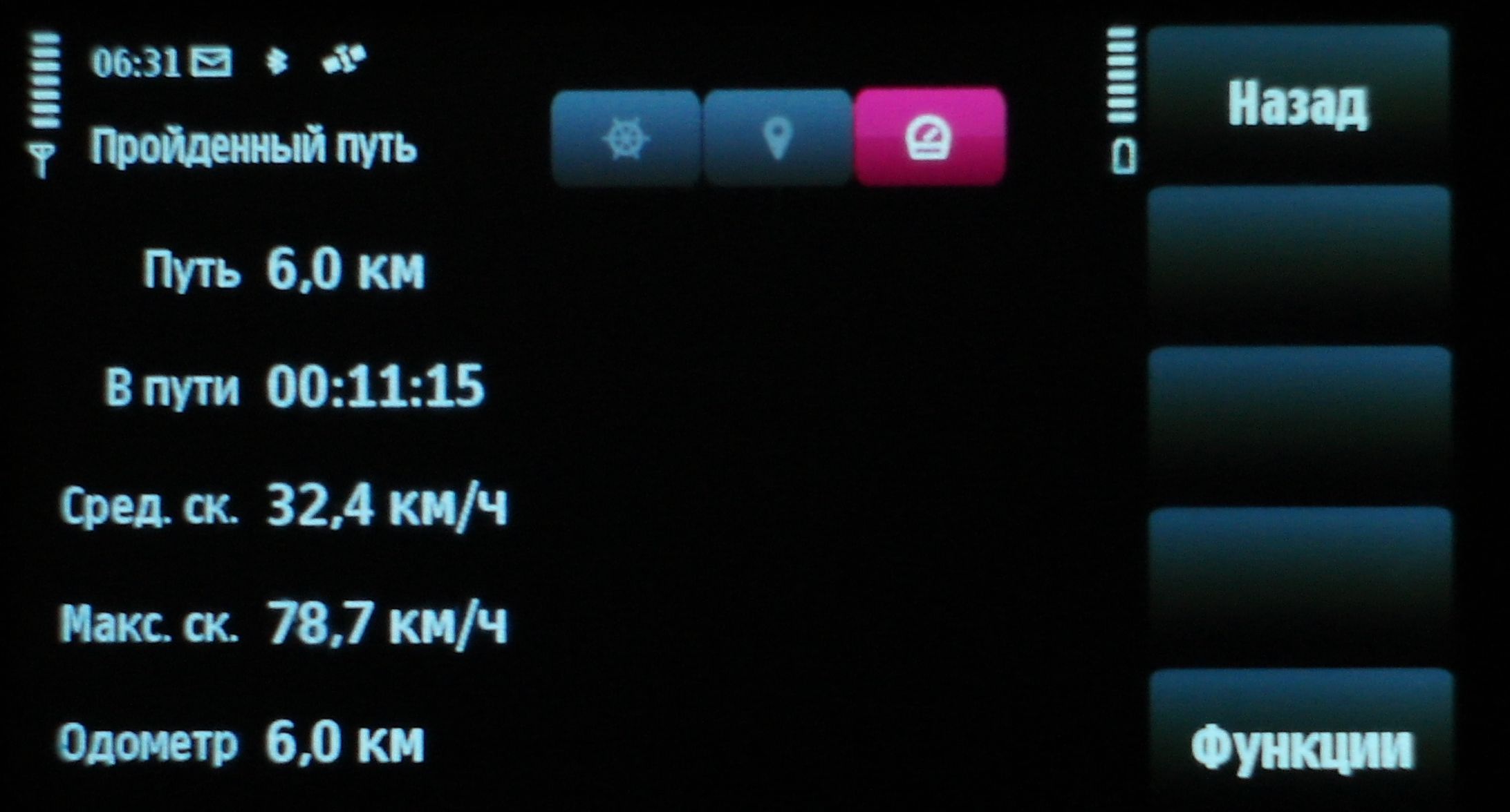

Я около 20 лет гонял на мото (ЯВА). Так что твой учитель, который три недели за рулем меня не впечатлил. Вот данные по GPS. Правда им уже года четыре. Потом маленько усовершенствовал, и стало как на моем видео.
