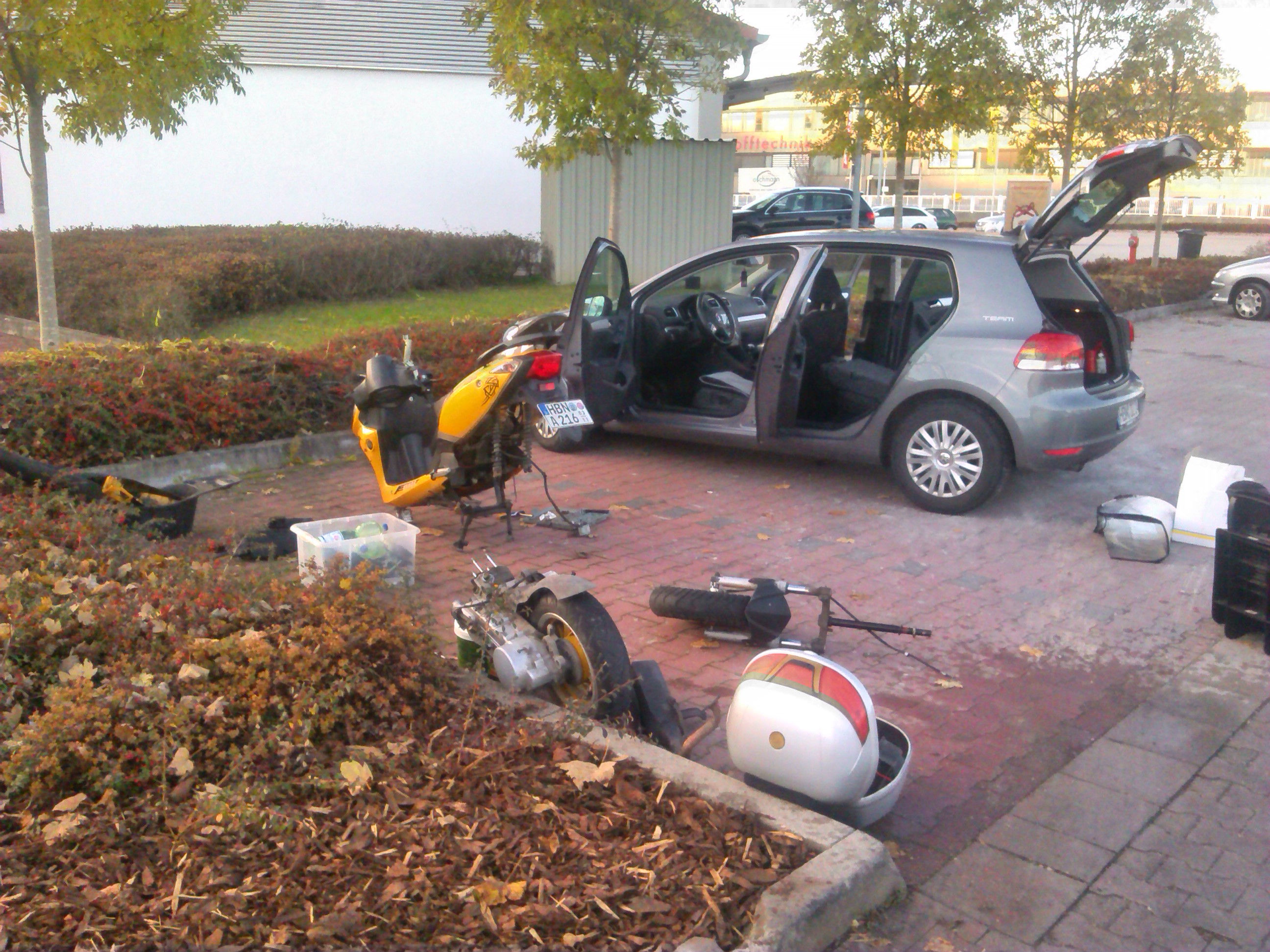

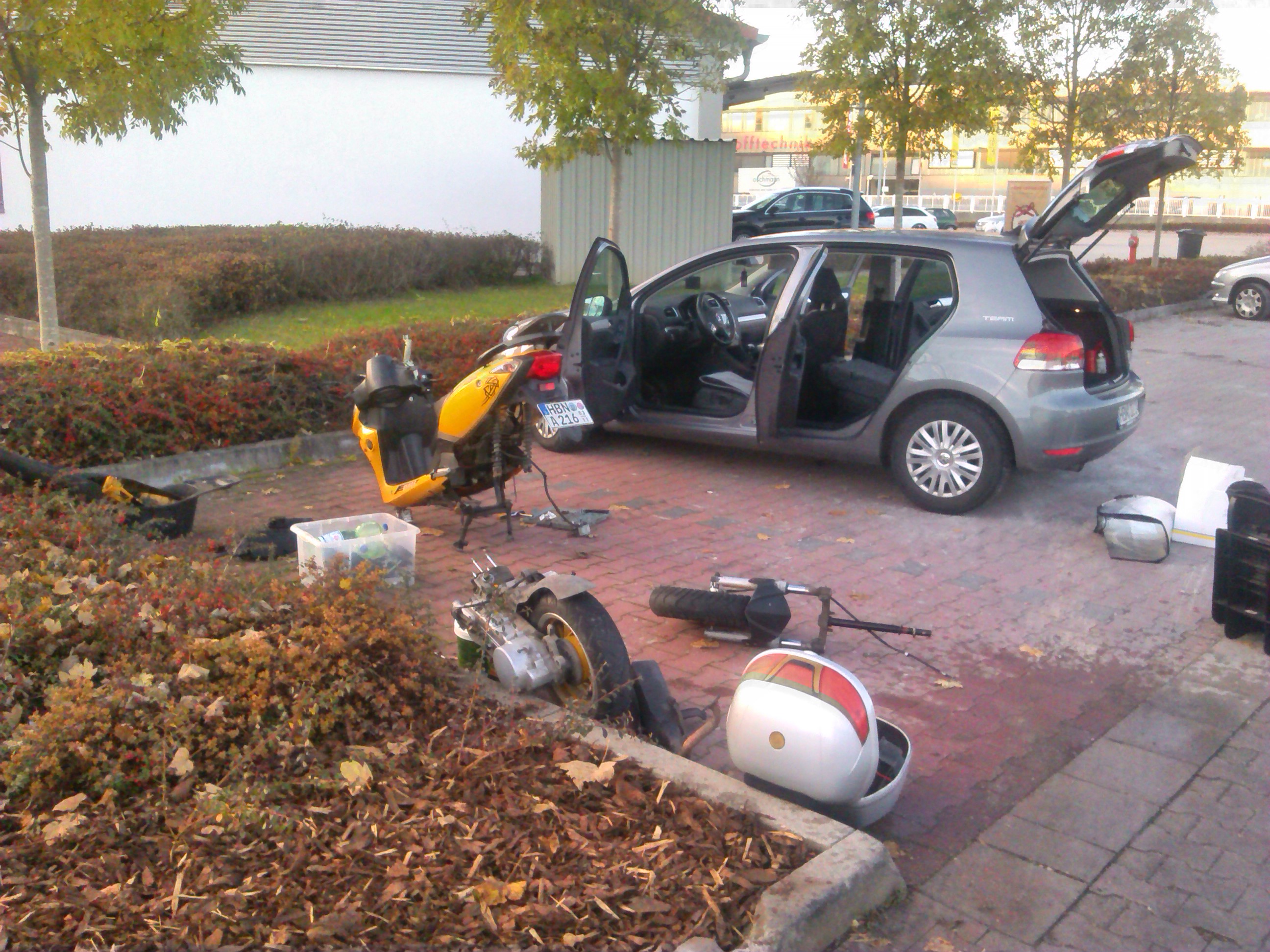

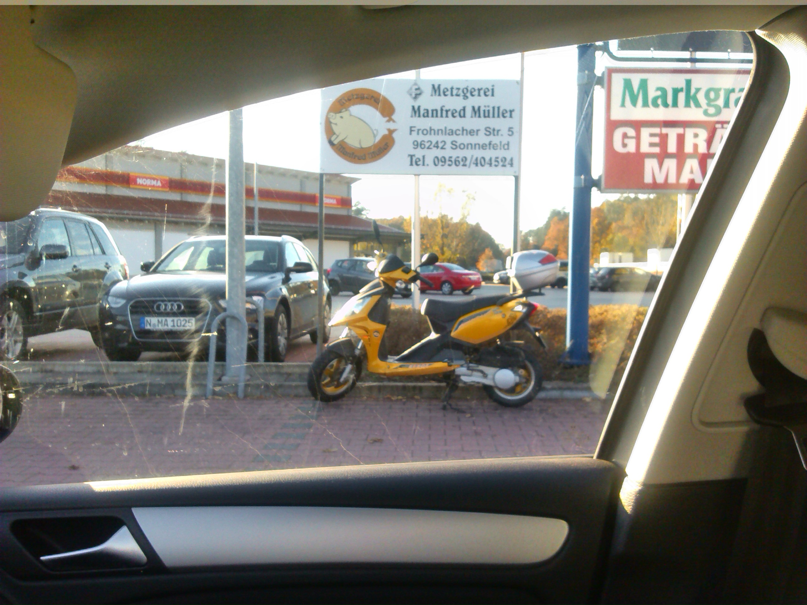

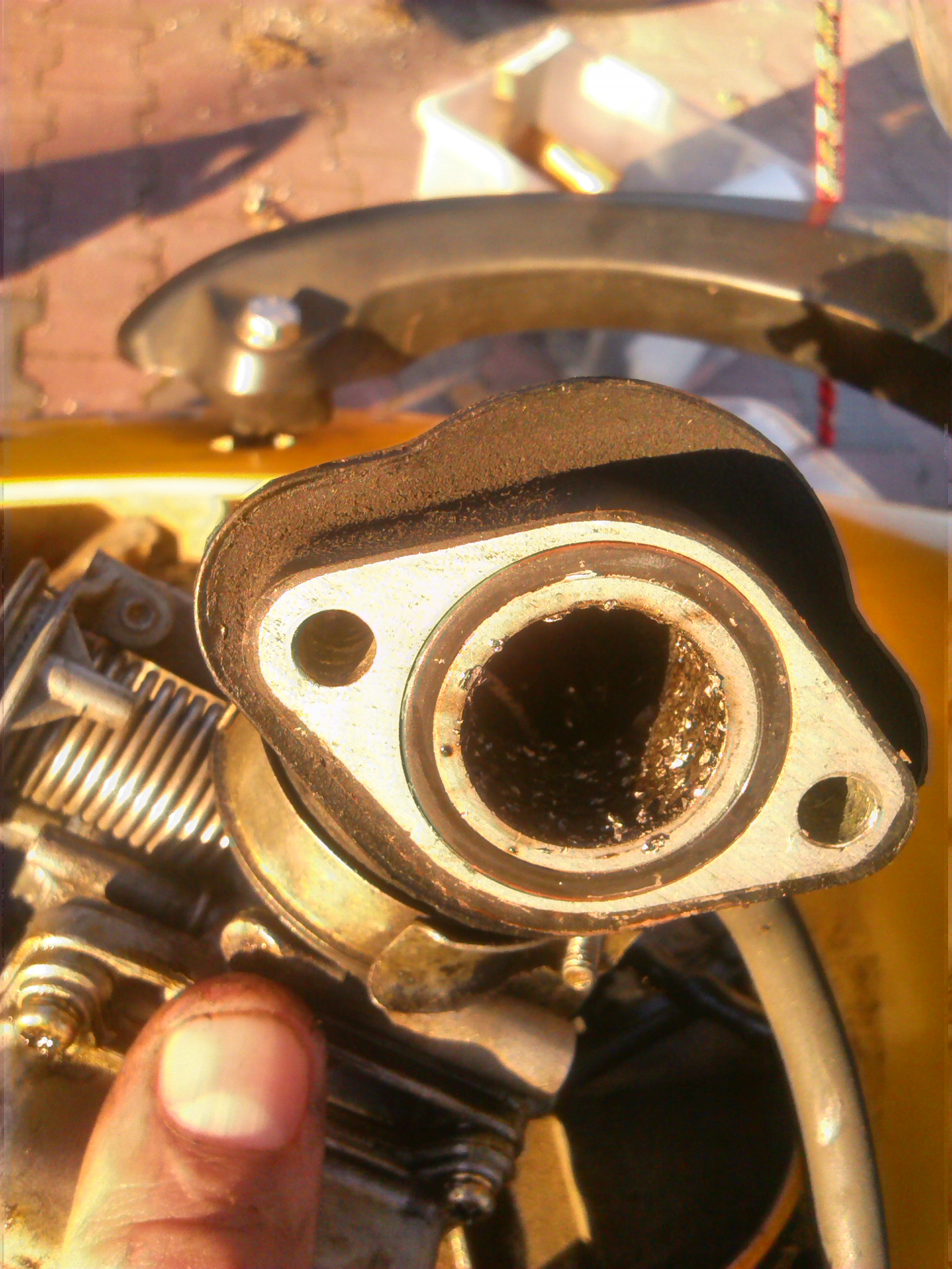

Подозрение было на то, что кусок свечи оплавился/откололся и повредив клапан остался в камере сгорания (проворачивая коленвал подклинивал и побрякивало в котле)

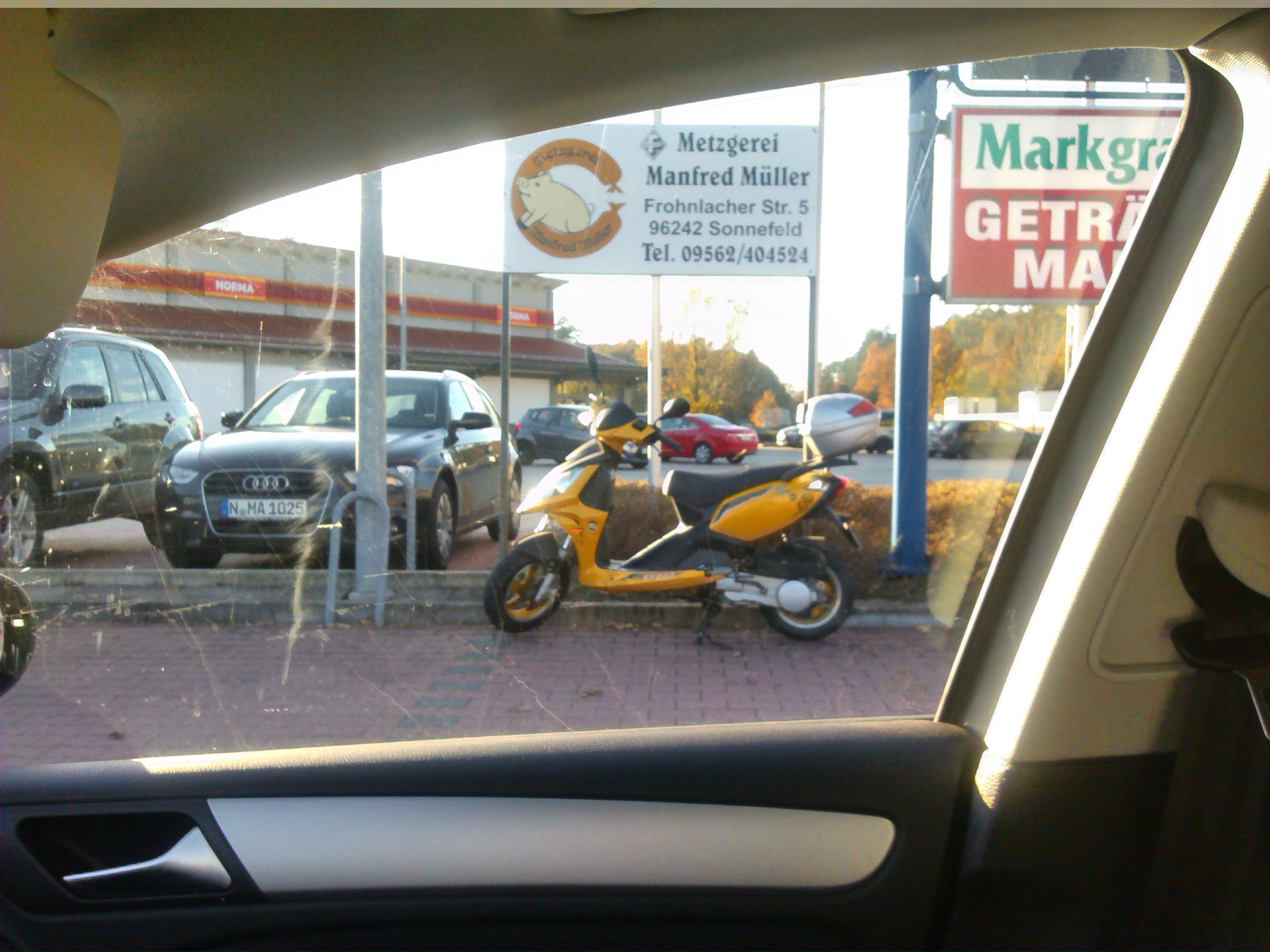

Хотел сегодня поехать туда на поезде прихватив с собо 125 сс цилиндр и голову к нему, но просмотрев возможные способы ужаснулся. Две пересадки на поезде и потом на автобусе ещё.... Решил ехать на машине, починить, а позже , чтоб меня знакомые туда отвезли , чоб я на нём уехал.
Приехал я , как и планировал. Скут стоял на месте и даже как будто обрадовался увидев меня.

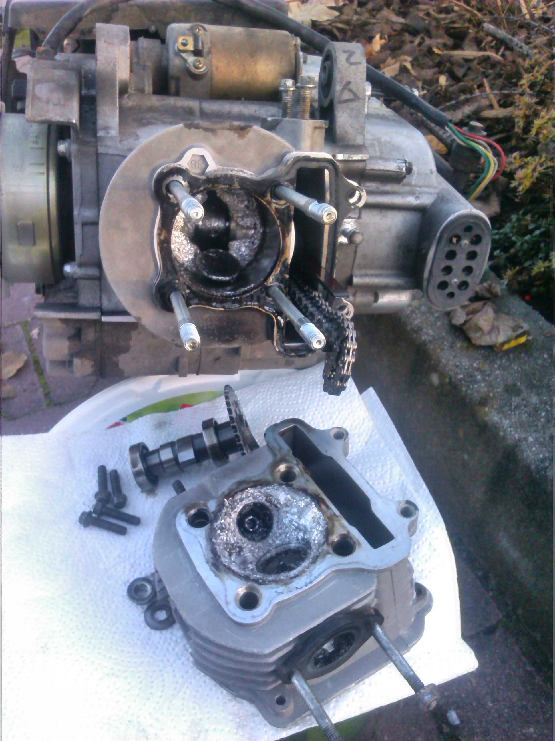

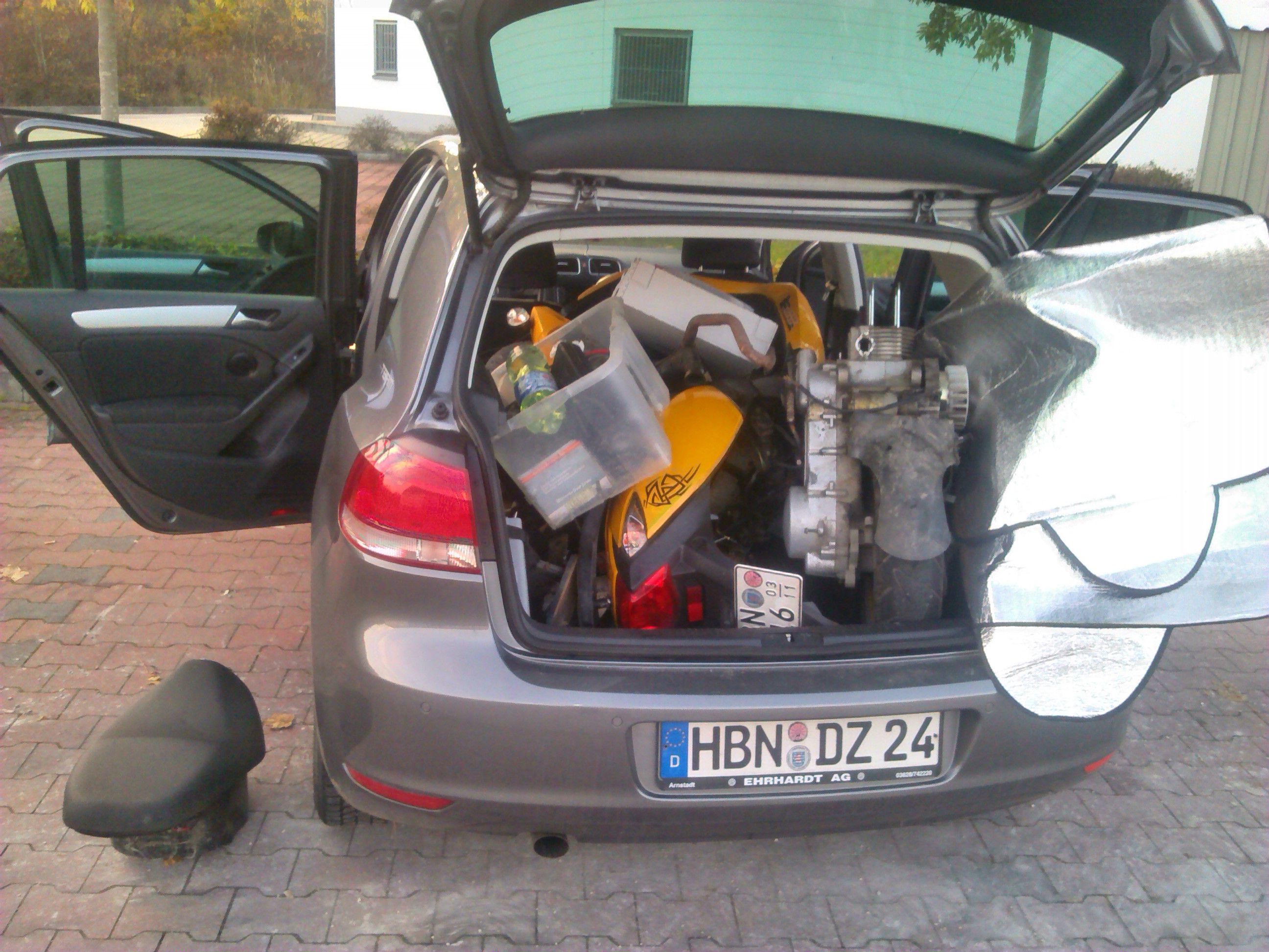

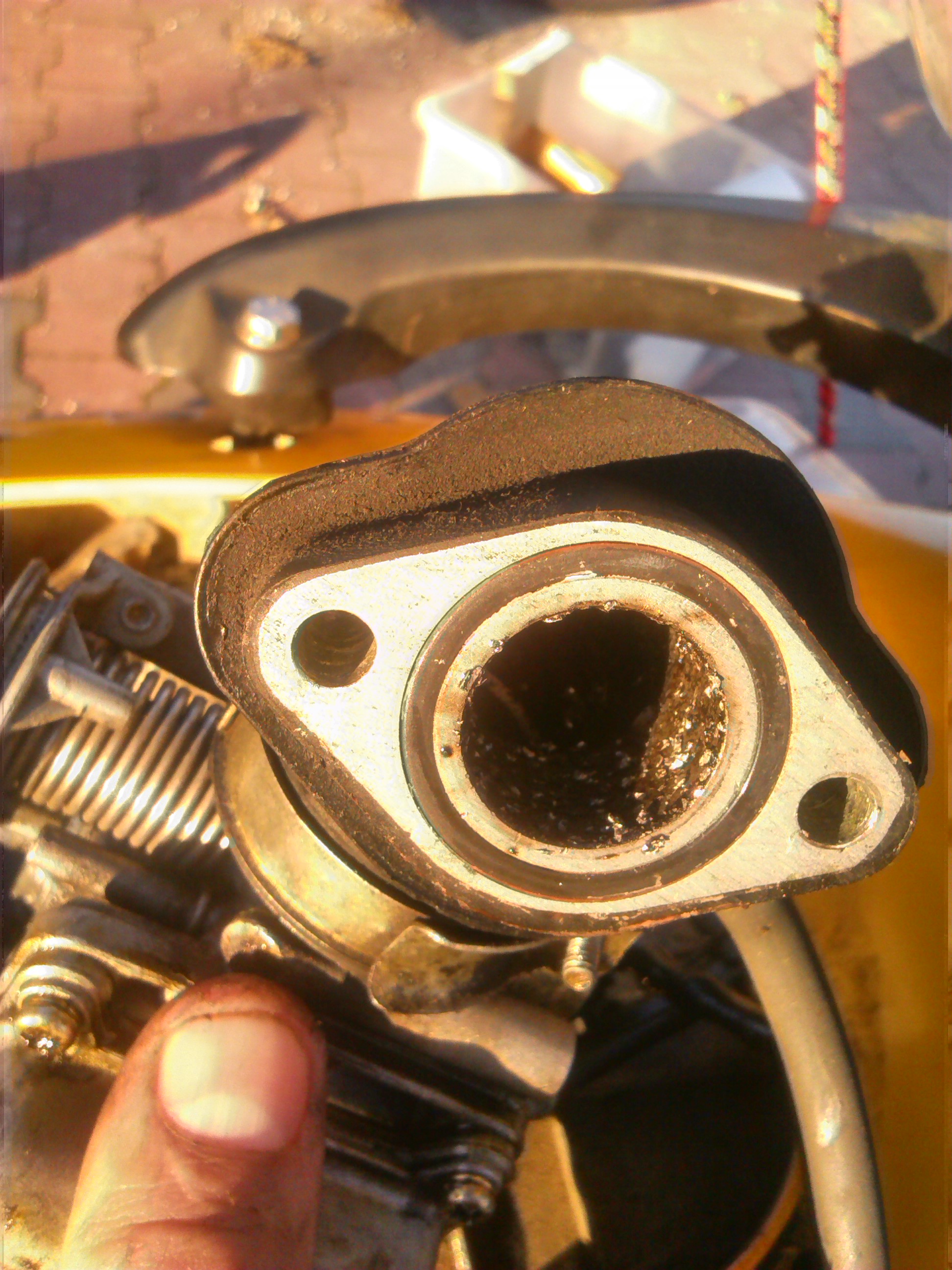

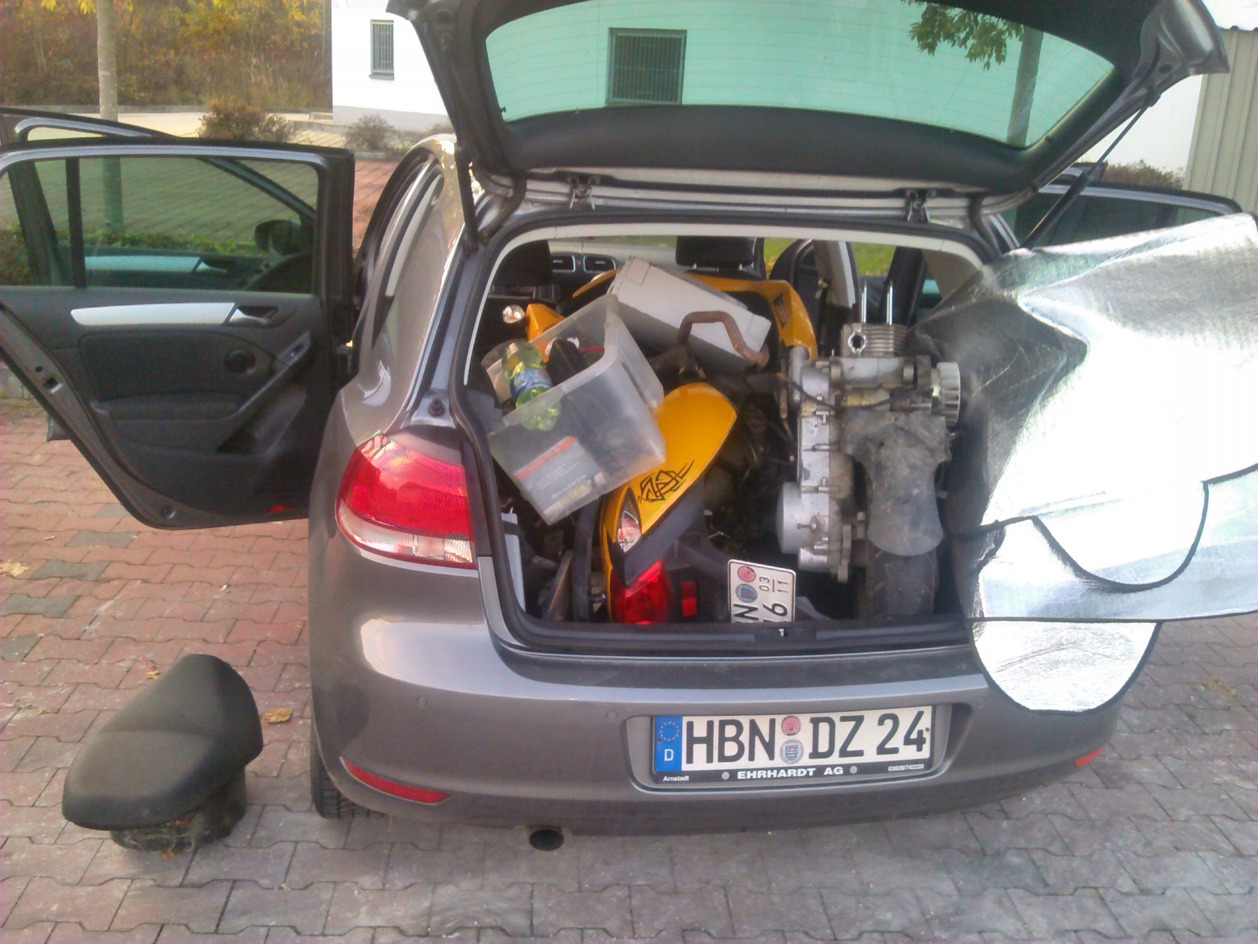

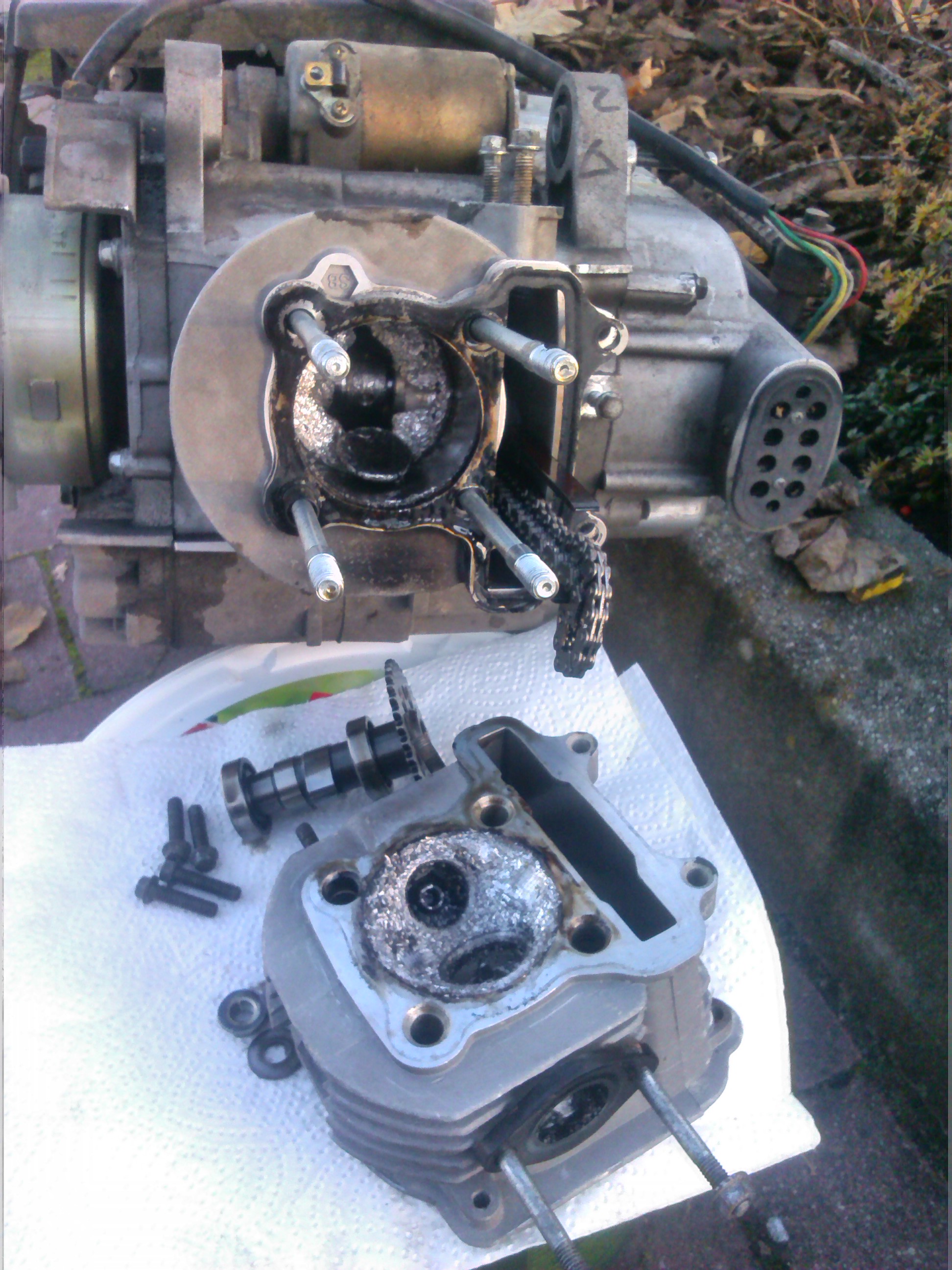

Довольный, включив музыку на машине начал разбирать. Вот снял унитаз, вот открутил нижние опоры аммортов, скрутил карб вместе с патрубком.... и чото стало тревожно. Скинул движку и начал разбирать. Разобрал и увидел..... два клапана оторваны, поршень пробит, стружка везде. Стало ясно, что поставь я ЦПГ она может не протянуть до дома и колено ушатаю и маслонасос. Короче смысла нет. Ставить движку назад и уезжать ? В лом! Как хотелось его забрать с собой! А авто маленькое! Начал разбирать дрын и о чудо! Он влез и даже багажник закрылся!

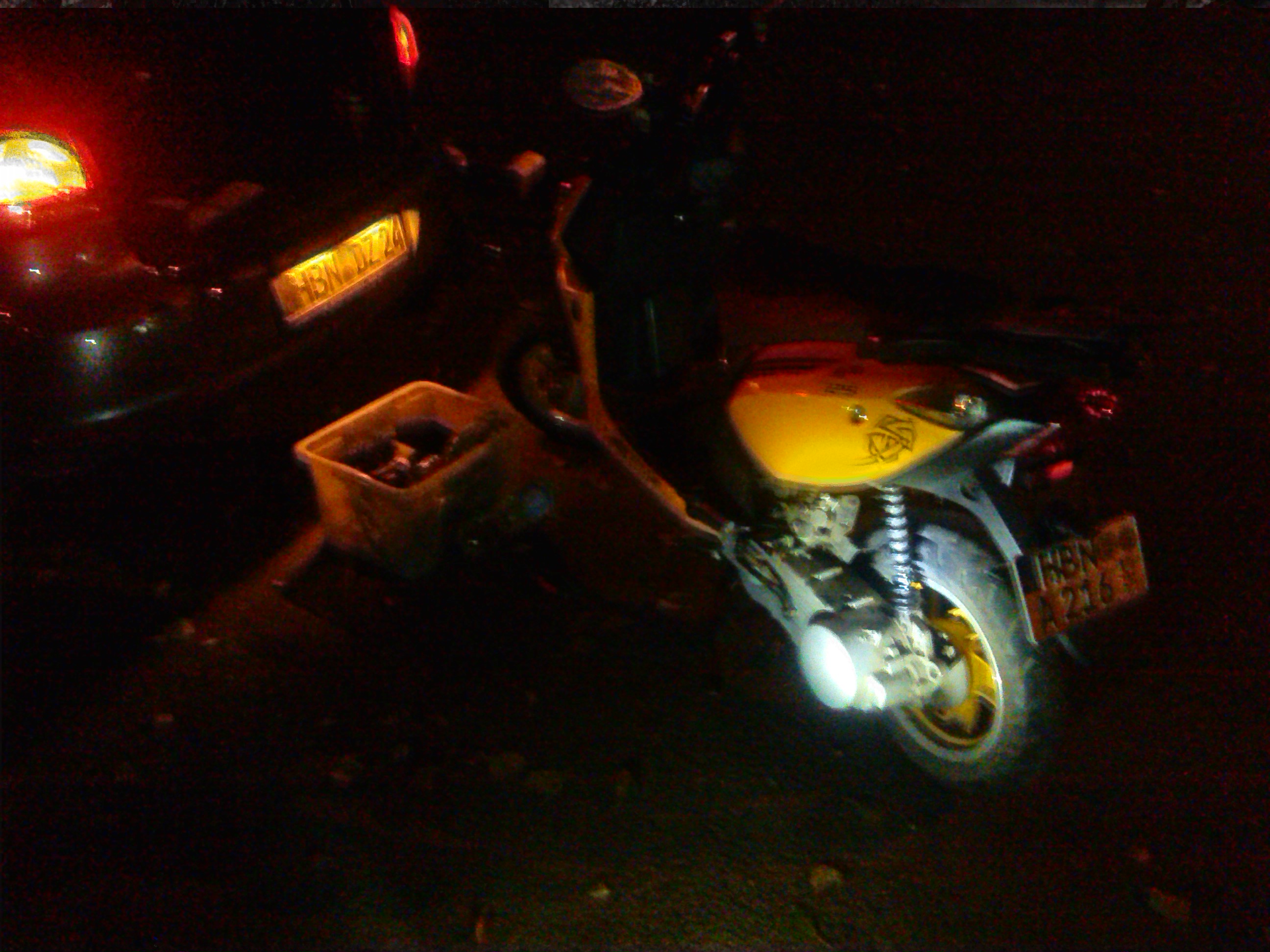

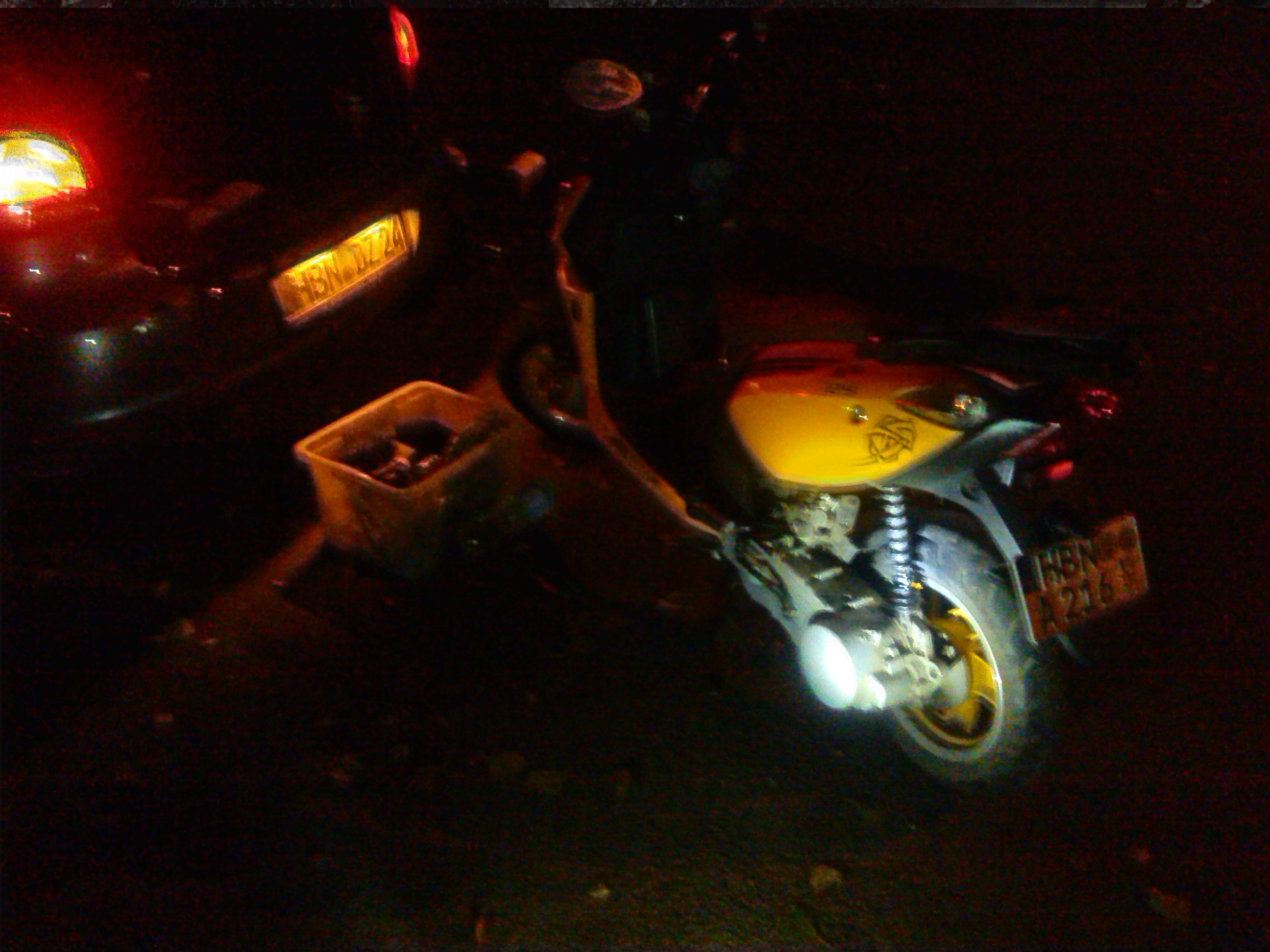

Приехал в свой город, воткнул вилку, вкатил движок, чоб катить можно было, для остального взял садовую тележку.

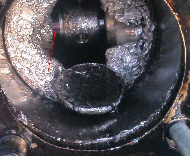

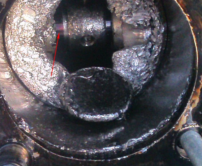

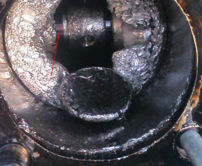

В дополнение к первому посту....
321.jpg [ 143.27 KiB | Просмотров: 2966 ]
СообщениеДобавлено: 03 Nov 2015, 00:36
Это поршень?! Такое ощущение что в цилиндре ручная граната взорволась :-o
СообщениеДобавлено: 03 Nov 2015, 01:35
Arthes
И плюс к этому обрыв клапанов.
СообщениеДобавлено: 03 Nov 2015, 02:10
Домовой молодец, заметил. Синий цвет побежалости на пальце. Любители цифр могут погуглить, какой температуре этот цвет соответствует.
СообщениеДобавлено: 03 Nov 2015, 03:36
Дальше не гуглил.
