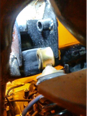

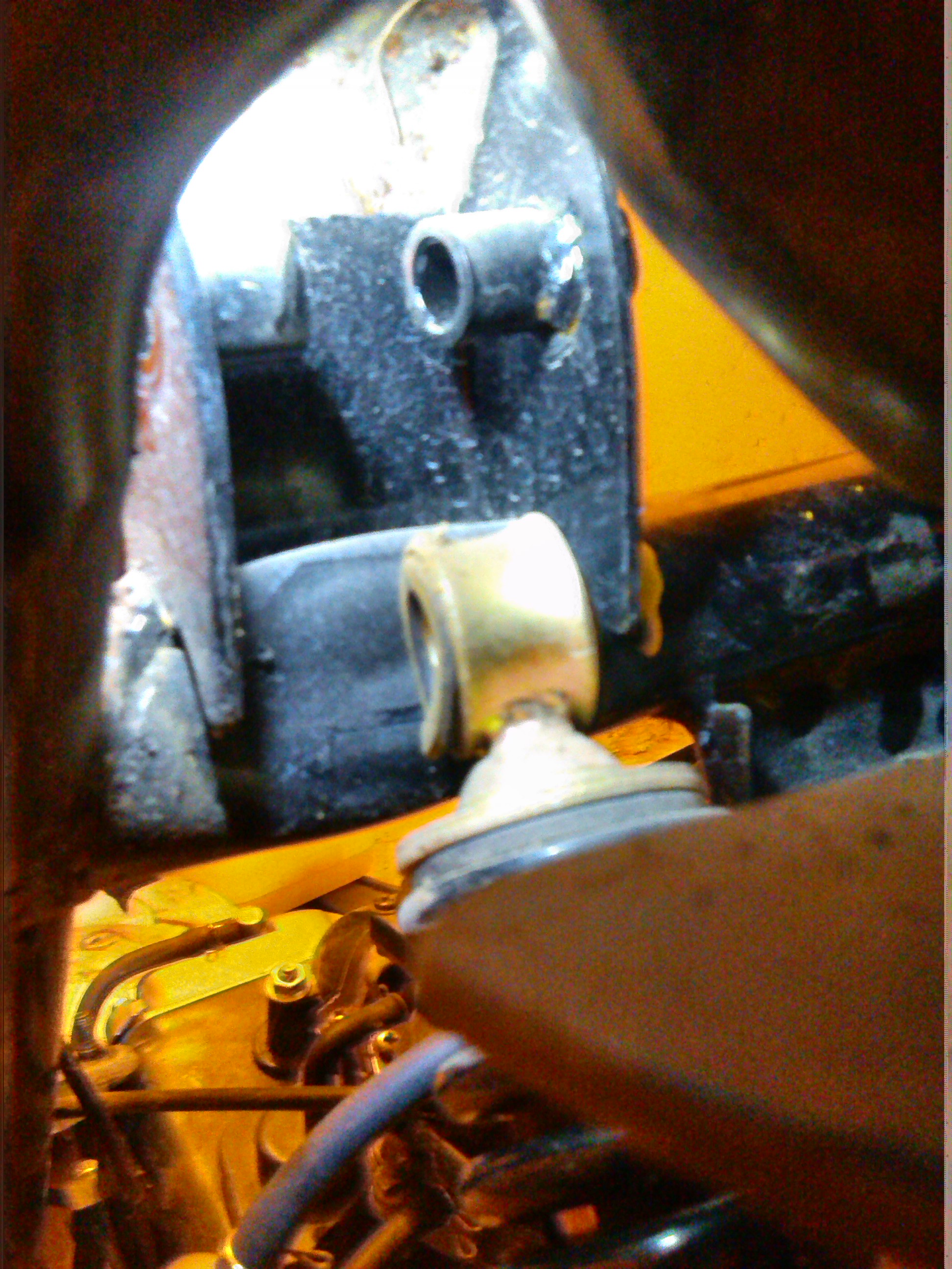

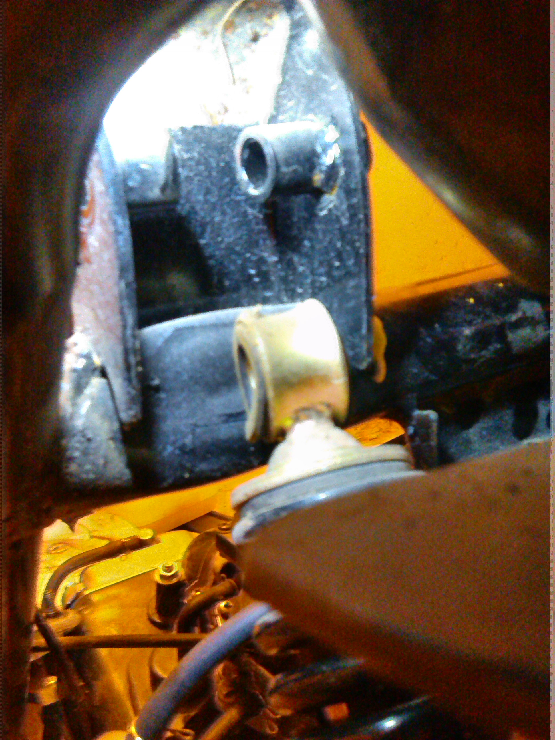

Не вижу где амморт приварен. Вижу на приваренную втулку надет?
А так да, я слышал, что для фрицев, специальные, сертифицированные мопеды продают :-x

Ага и втулка приварена с двух сторон
СообщениеДобавлено: 09 Feb 2016, 19:56
Ты болт выкрути, сдерни аморт из распухшей резинки и все поймешь.

За дальнобой 2-й степени. (1)
Вот и я на это намекал,это скорее всего дистанционные втулки приваренны а средняя часть в резинке амортизатора.Да и если подумать как их с резинкой варили то? Жопа настала бы ей.

Открутил болт, поправил резинку, снял амортизатор. Паника была преждевременной. Осознал, понял, пинайте!
IMG_20160210_110033.jpg [ 1019.16 KiB | Просмотров: 3695 ]

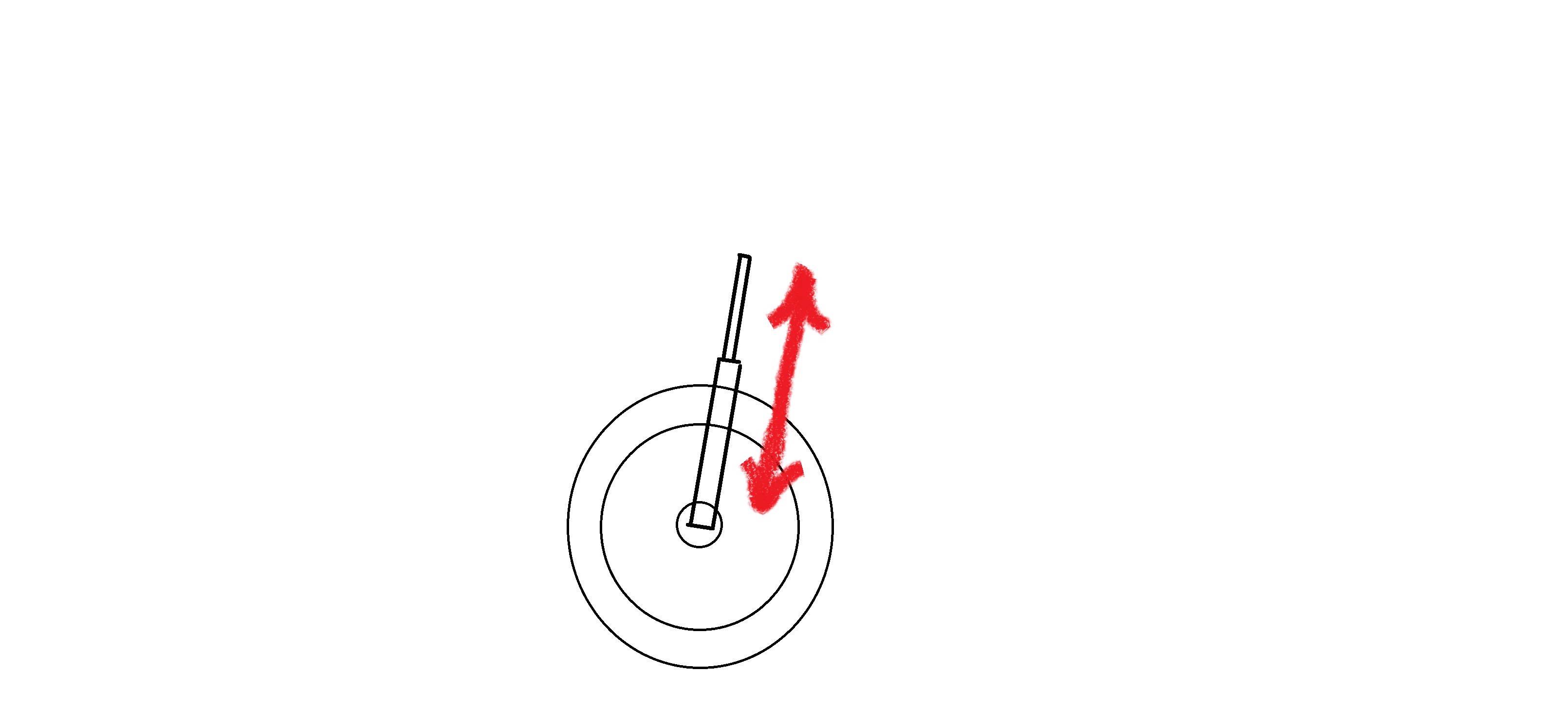

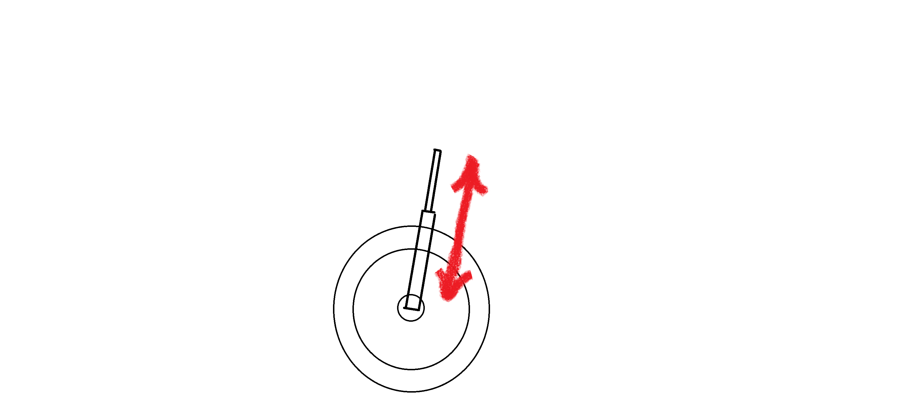

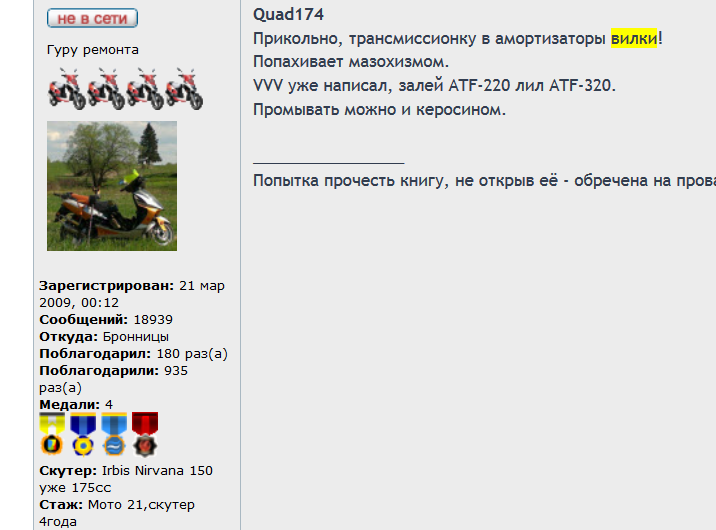

Во время прохождении кочек и ям на наших "прекрасных дорогах", на скорости примерно 30 км/ч при разжатии перьев вилки чувствуется как-бы металлический удар. Вилка мягкая, все гайки затянуты, нигде люфтов не наблюдается.
Есть идея залить масло погуще.
Интересно, какой вязкости жижу заливают китайцы в перья?
Какой, вязкости залить масло? Кто-нибудь экспериментировал?
Безымянный.png [ 90.89 KiB | Просмотров: 3458 ]

Масло не поможет, на той скорости ход вилки всего 1-2см, по идее этот удар должны гасить маленькие пружины что стоят снизу перьев, но на практике уже давно выяснено что на скутере эта вилка не может быть комфортной ни в каком виде и чего с ней не делай.
Там тупо угол почти прямой, хотя должен быть градусов 40 в идеале.

но ведь поршень в т.ч. при разжатии пропускает через себя масло.
т.е. если масло залить погуще то оно будет медленнее проходить через поршень и соответственно перо будет плавнее разжиматься

При сжатии на очень густом масле есть вероятность, что поломает клапана.
Чем тебе ATF не угодила?
От питбайка у меня остались вилочные масла 10w и 15w. Вот и хотел их попробовать на скутере.
Какая вязкость у масел ATF?

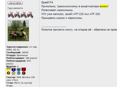

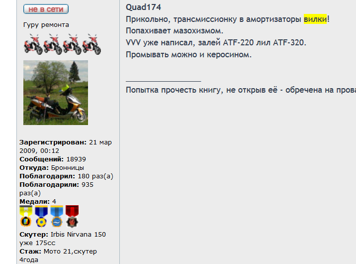

QIP Shot - Screen 150.png [ 72.29 KiB | Просмотров: 3175 ]
СообщениеДобавлено: 23 Apr 2016, 18:58
igor12
http://www.mirsmazok.ru/catalog/category383/3372.html
