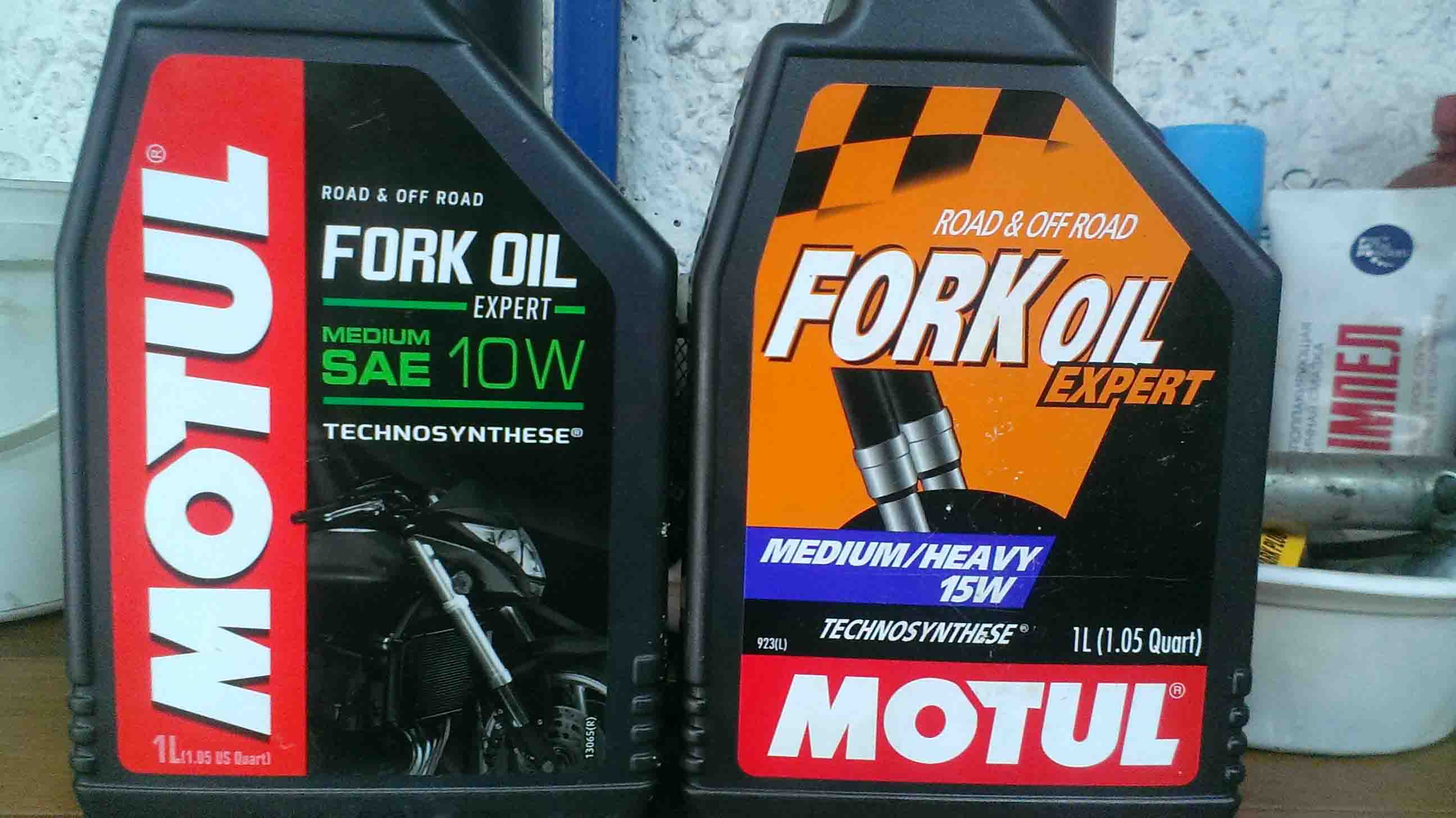

У меня остались вилочные масла 10w и 15w. Вот и можно попробовать мотюль 10w

так получается что вилочное масло мотюль 10w жиже чем твоё?
или я не правильно понимаю?

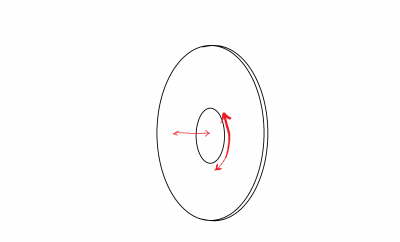

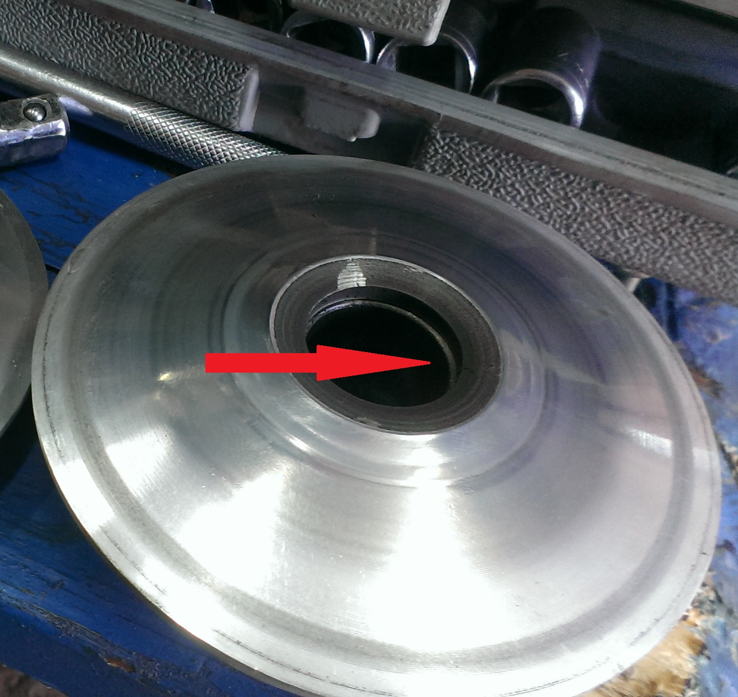

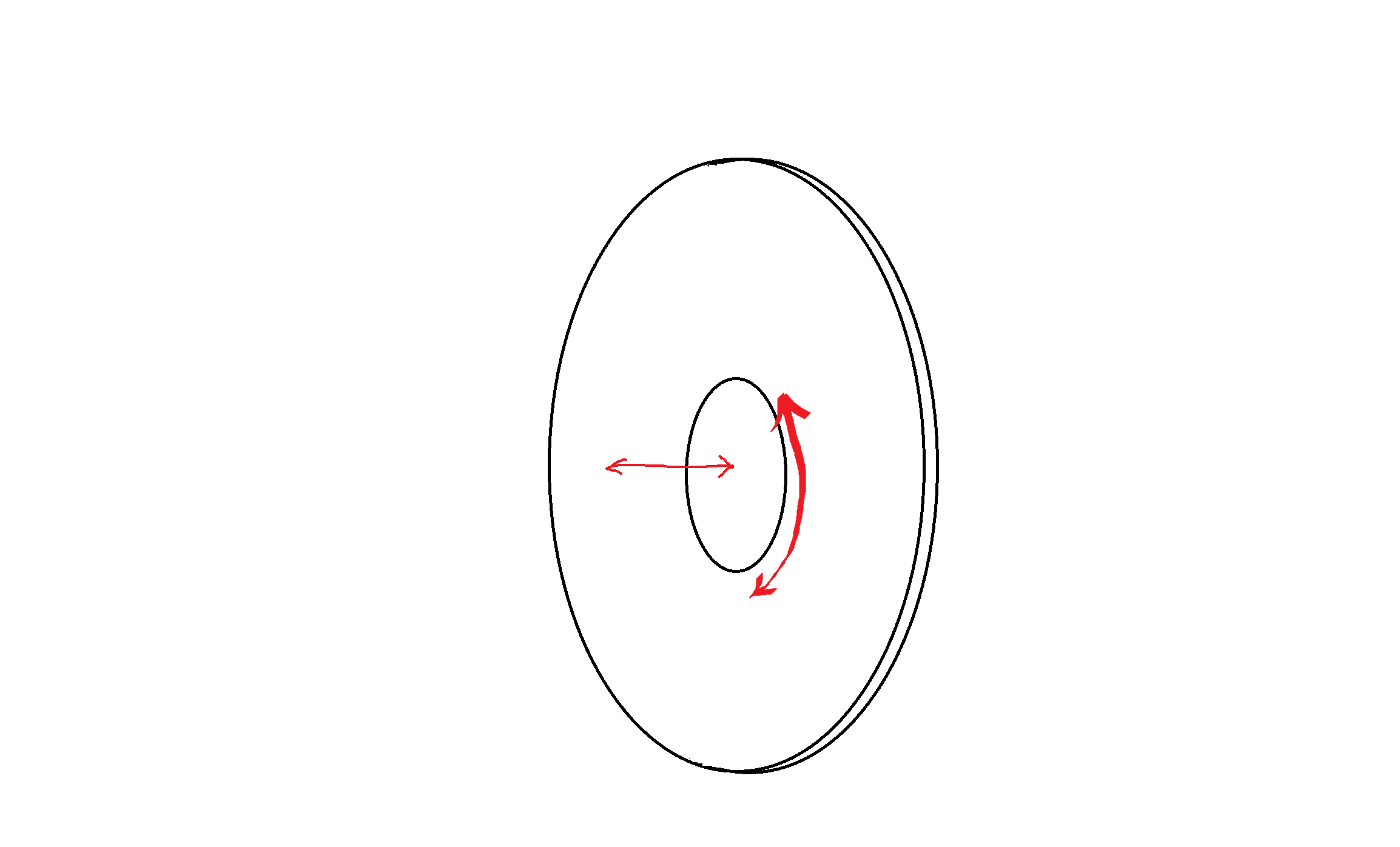

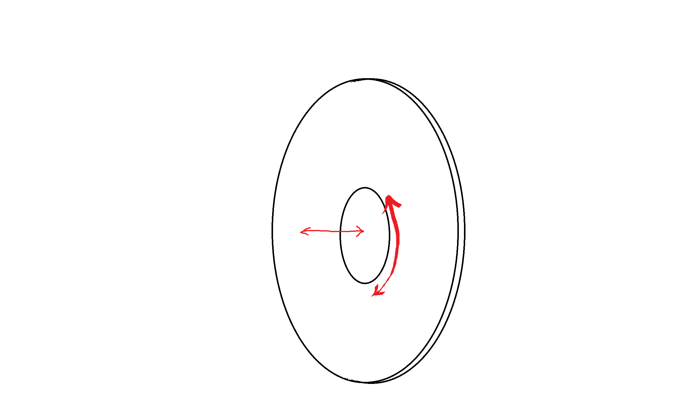

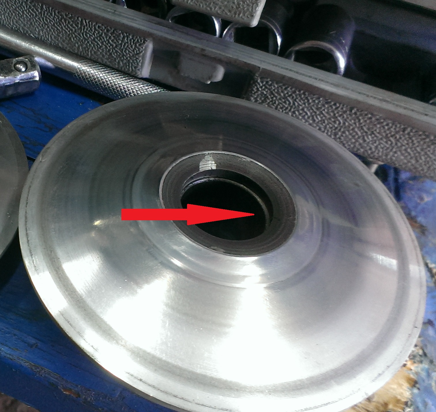

Допускается ли прокручивание втулки внутри шкива, которая изначально вроде как запрессована в нём?
В снятом шкиве втулка свободно прокручивается пальцем.
IMAG2099.jpg [ 483.95 KiB | Просмотров: 2817 ]
СообщениеДобавлено: 25 Apr 2016, 06:41
Зависит от конструкции, но на обычных китайцах она самая примитивная и там такое недопустимо.
Починить никак не выйдет быстрым и дешевым способом, но можно попробовать если еще не успело разбить, обезжирить и посадить ее на красный фиксатор, но скорее всего там температуры слишком высокие для него, больше 150 градусов.
СообщениеДобавлено: 25 Apr 2016, 06:56
Сообщений: 1954
Скутер: IRBIS RZR 170
Значит шкив под замену. Втулка вращается по кругу и немного двигается вперёд-назад.
Посмотрел шкив на 157 двигателе: там втулка стоит неподвижно. У меня 161 двигатель.
Безымянный.png [ 29.29 KiB | Просмотров: 2814 ]
