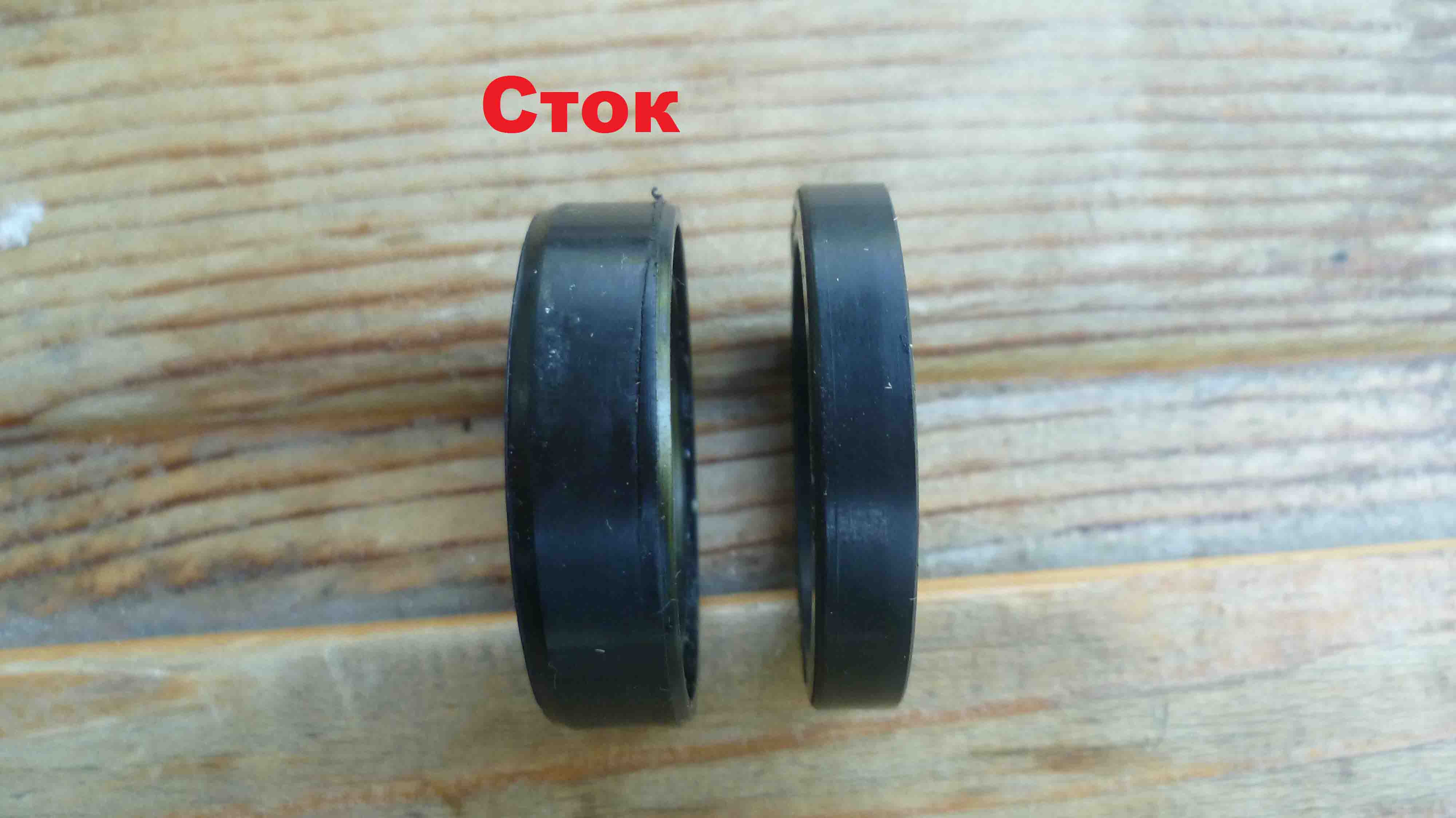

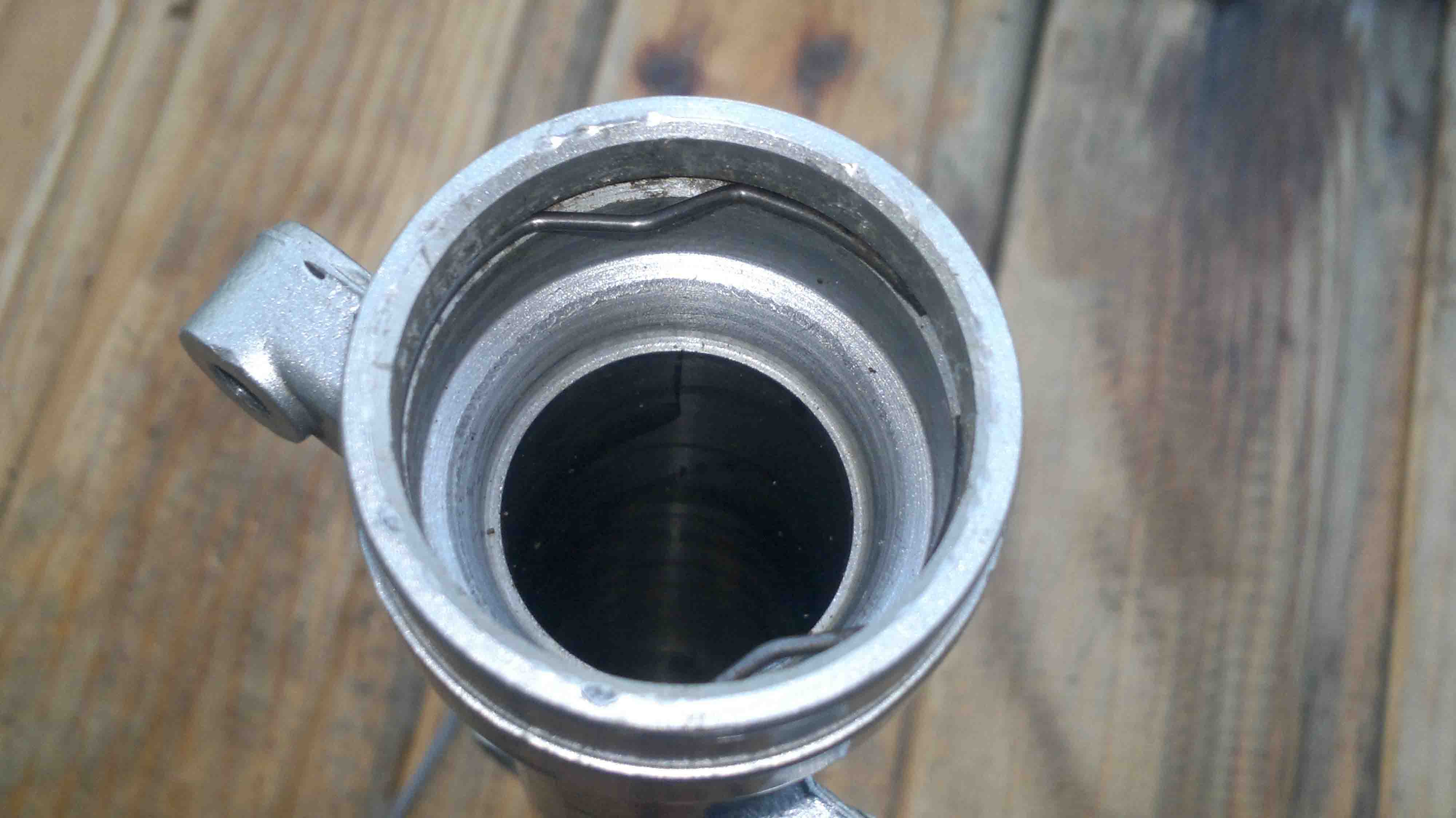

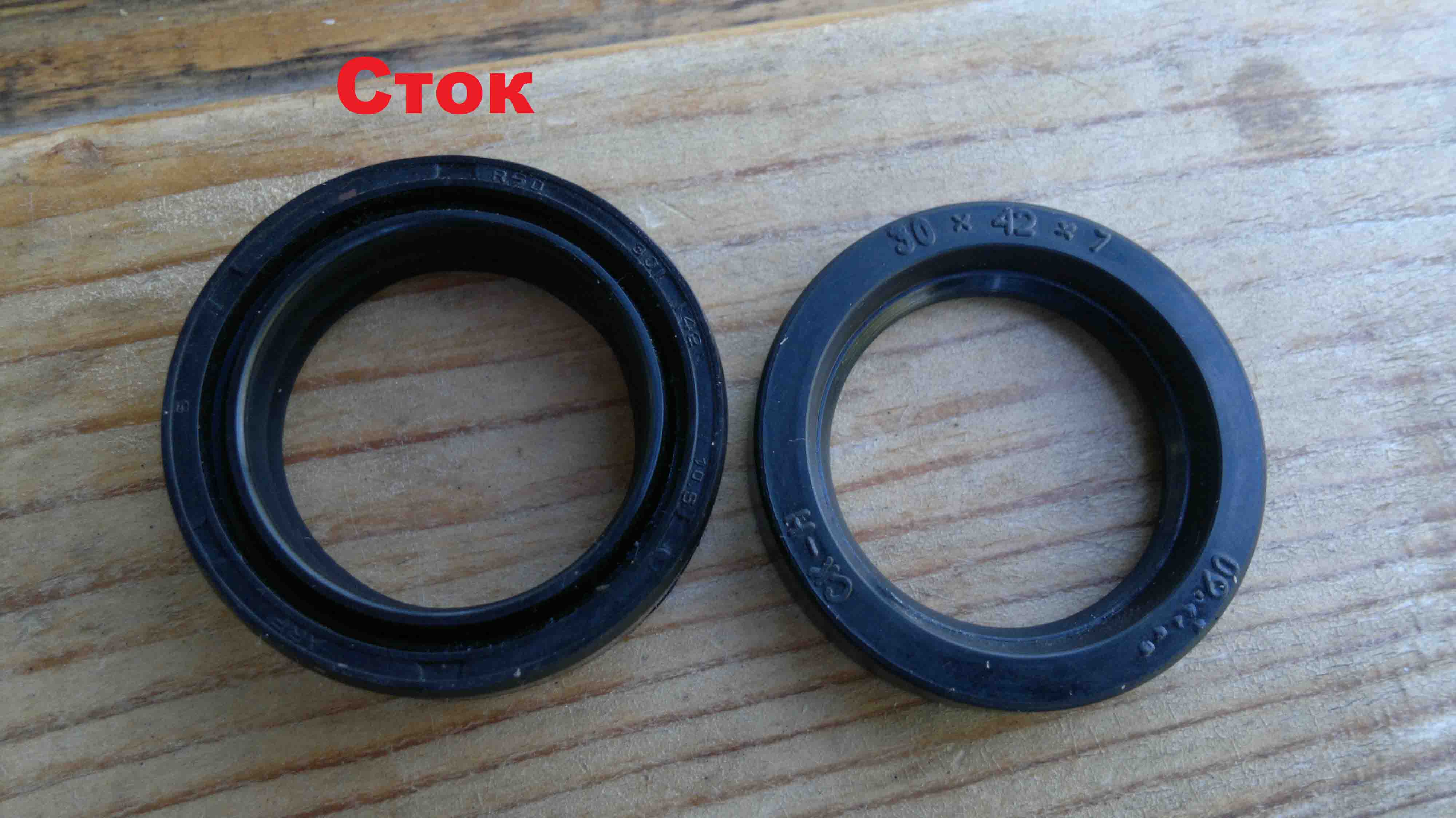

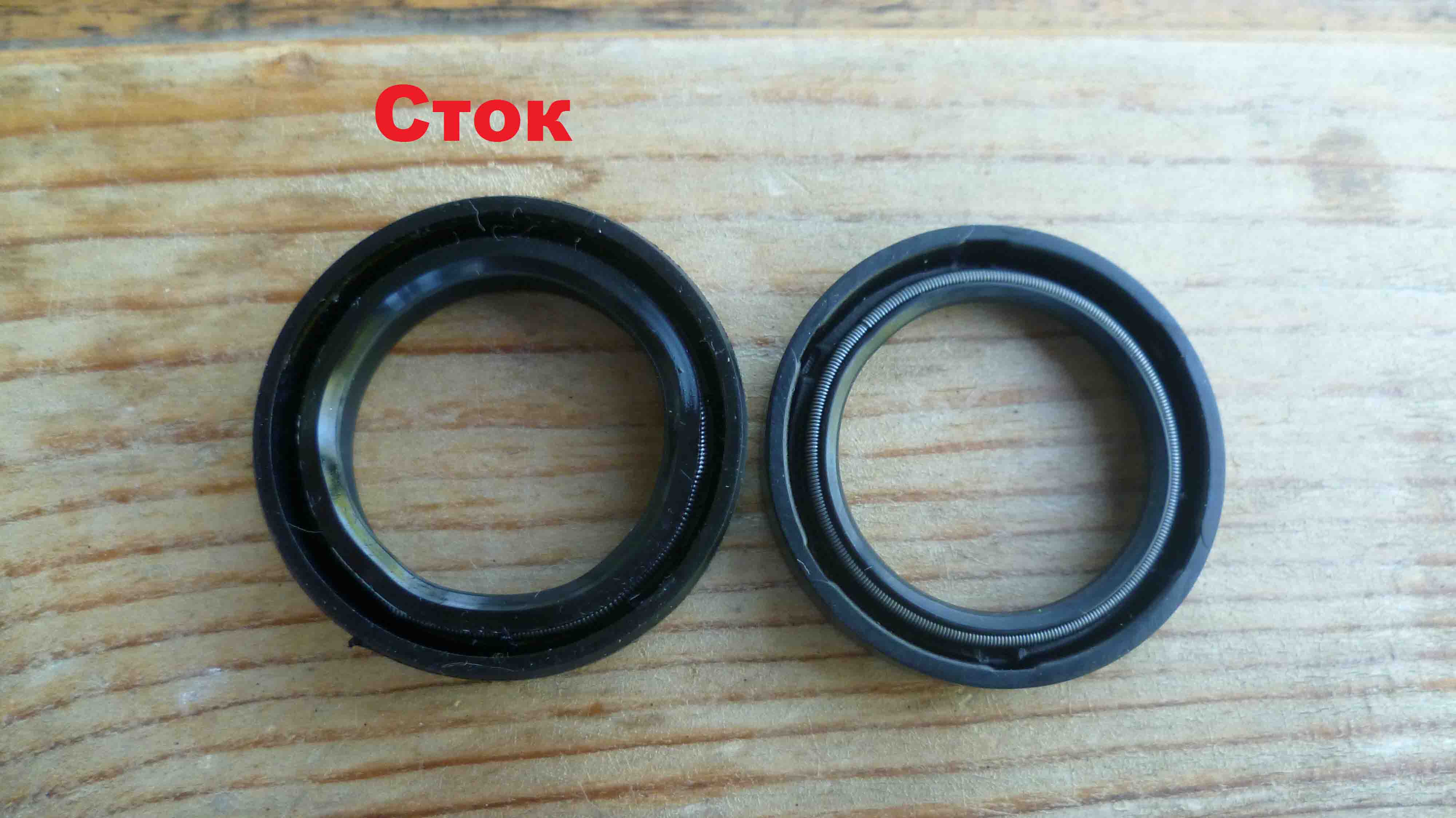

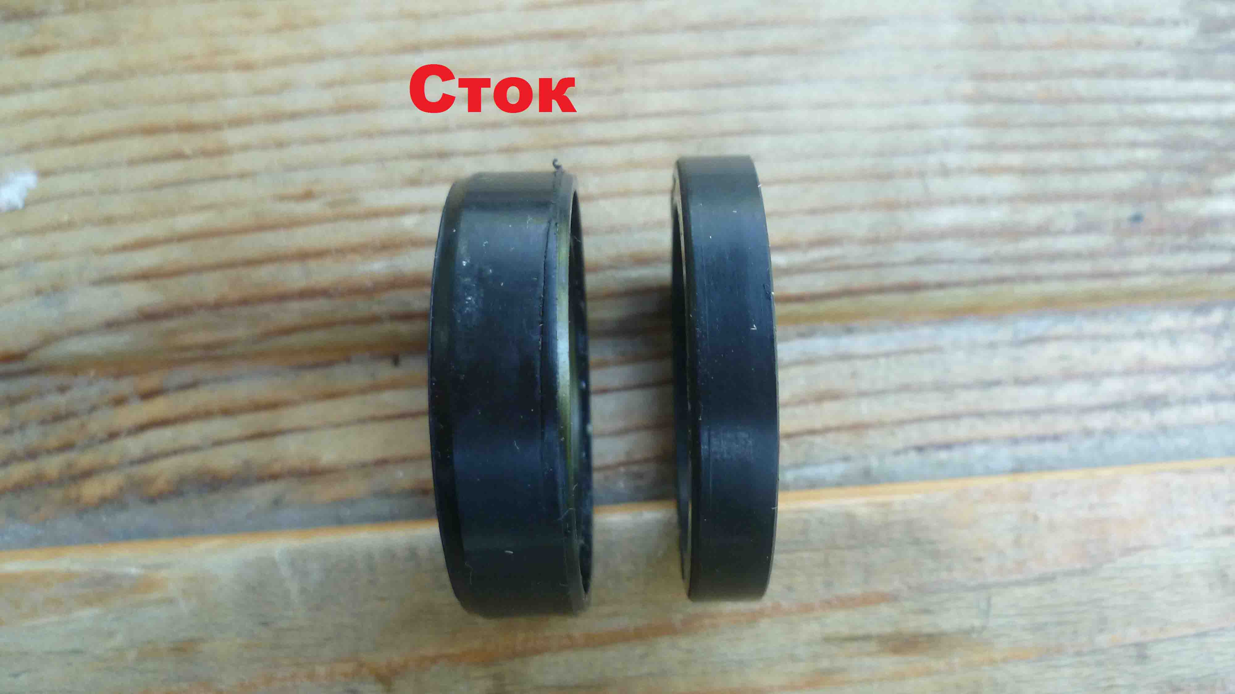

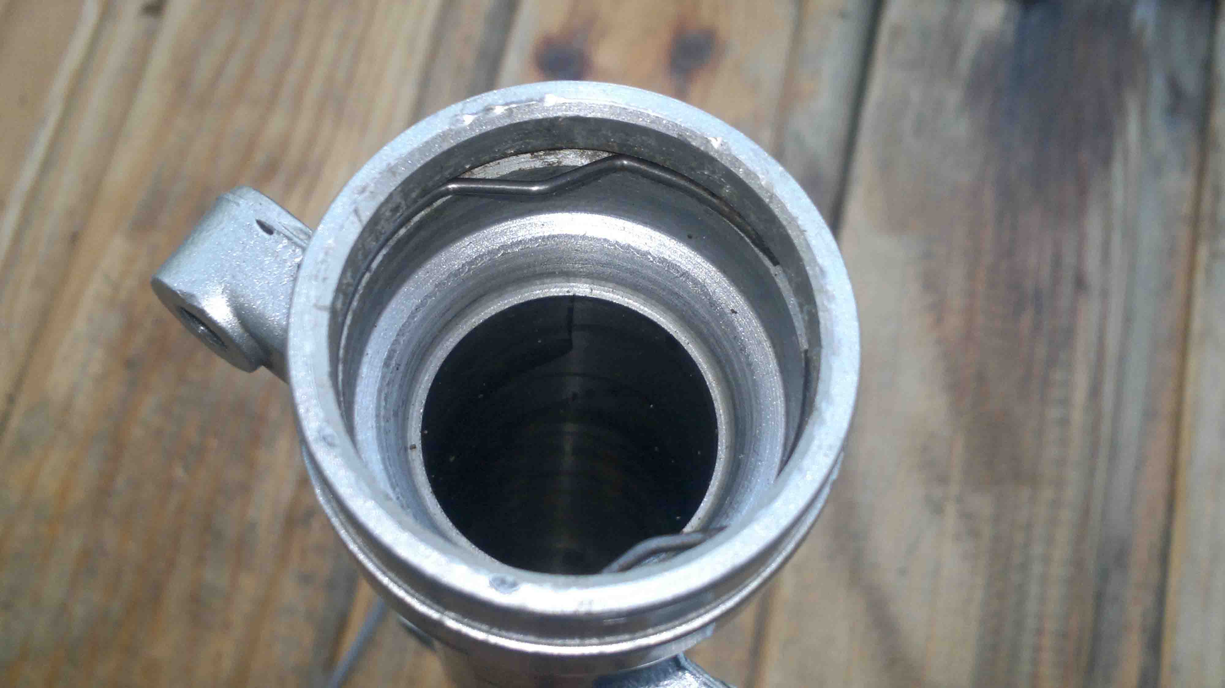

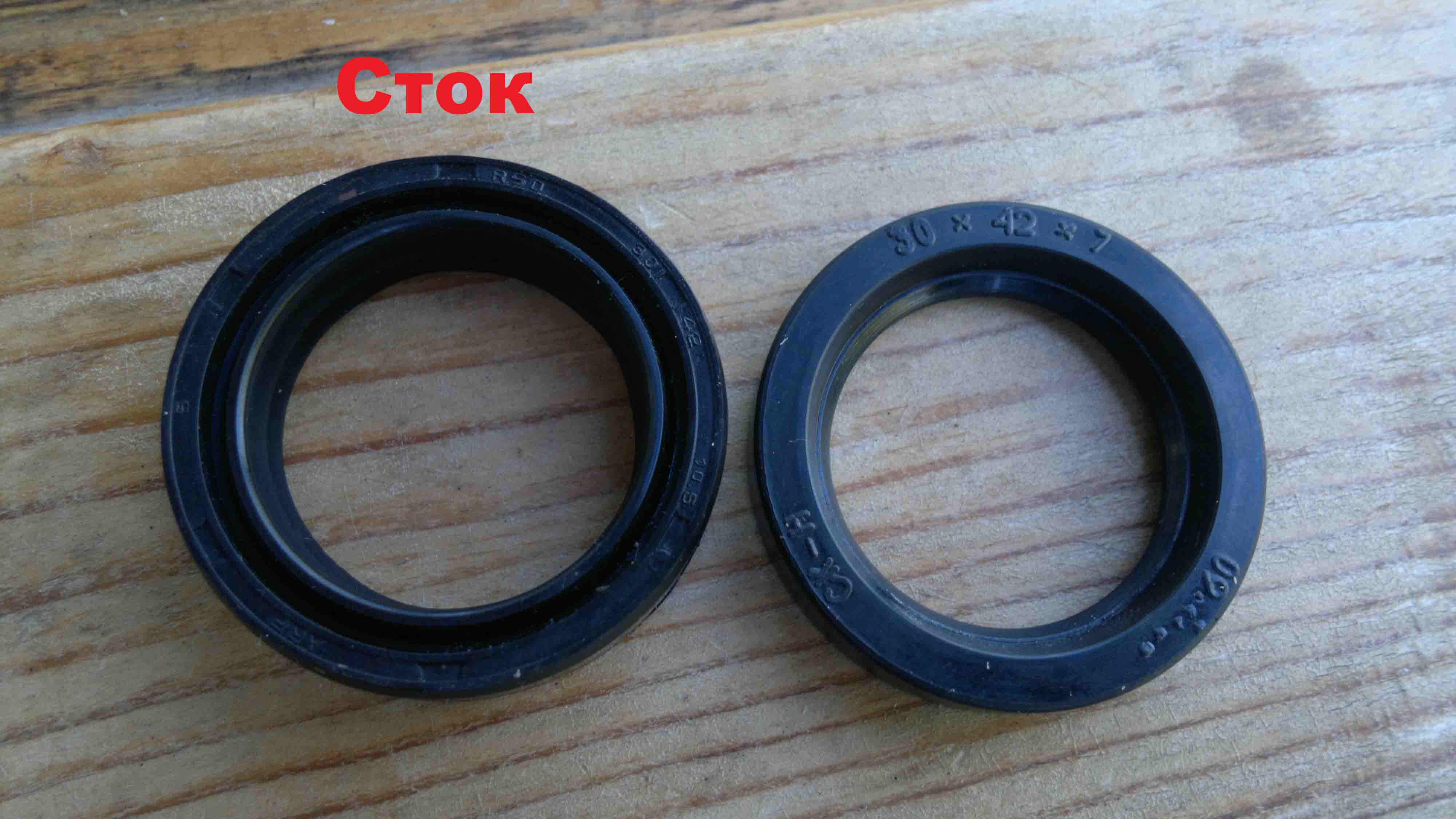

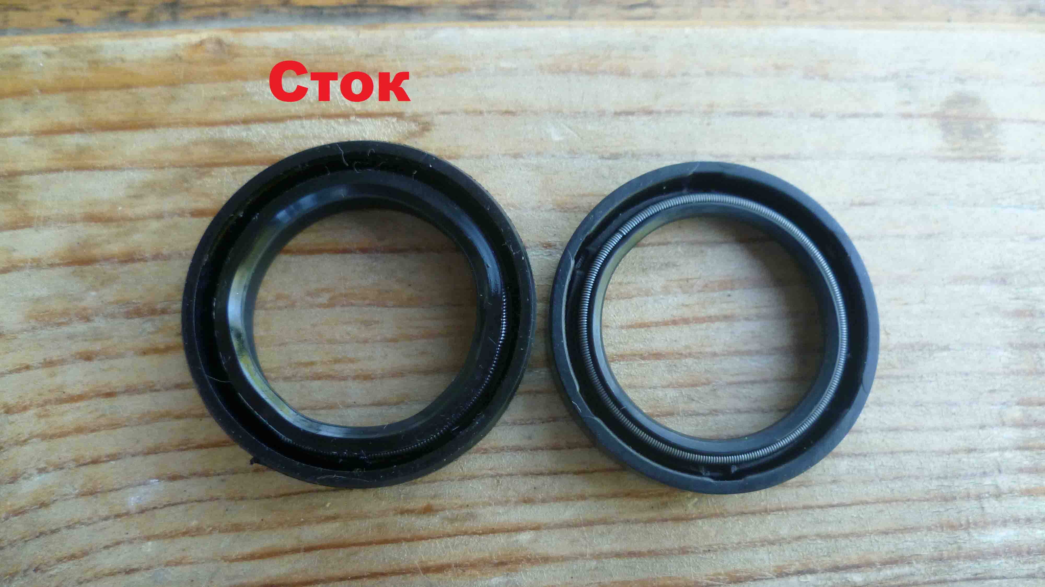

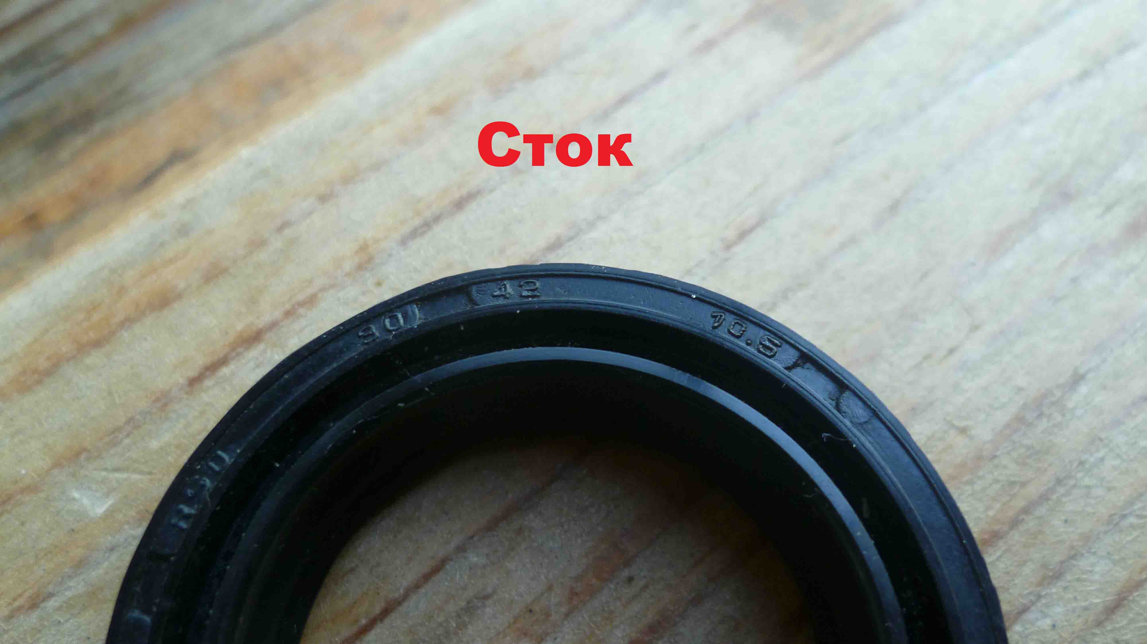

На халяву достались перья вилки от скутера ирбис нирвана.

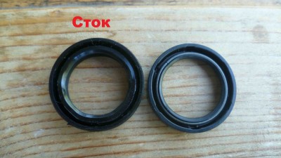

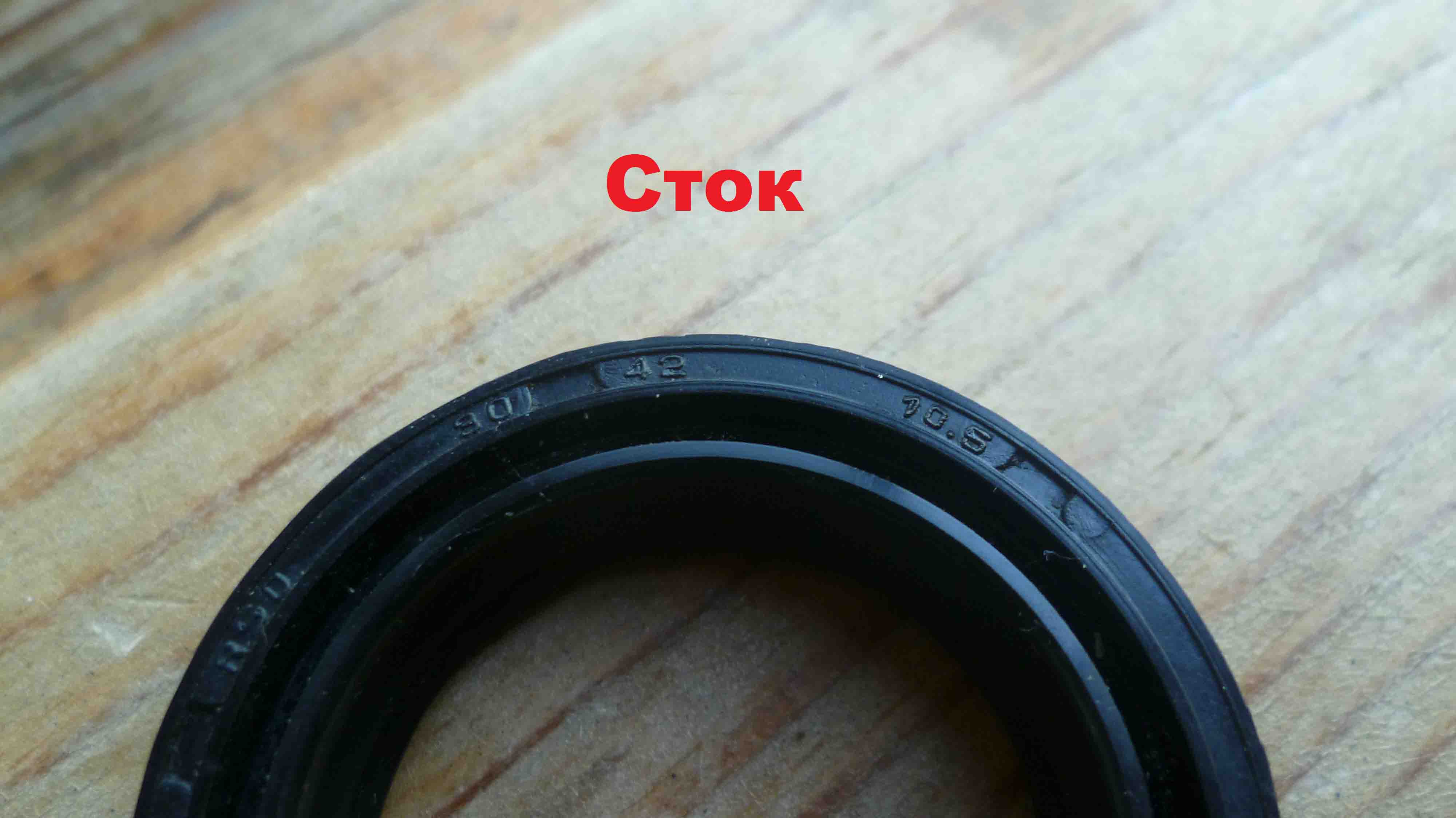

Сальникам пришла хана. Решил сальники заменить, но в мотомагазинах их нет в продаже.
Размер 30х42х10,5.

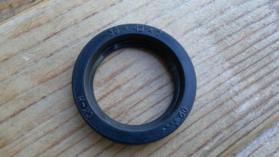

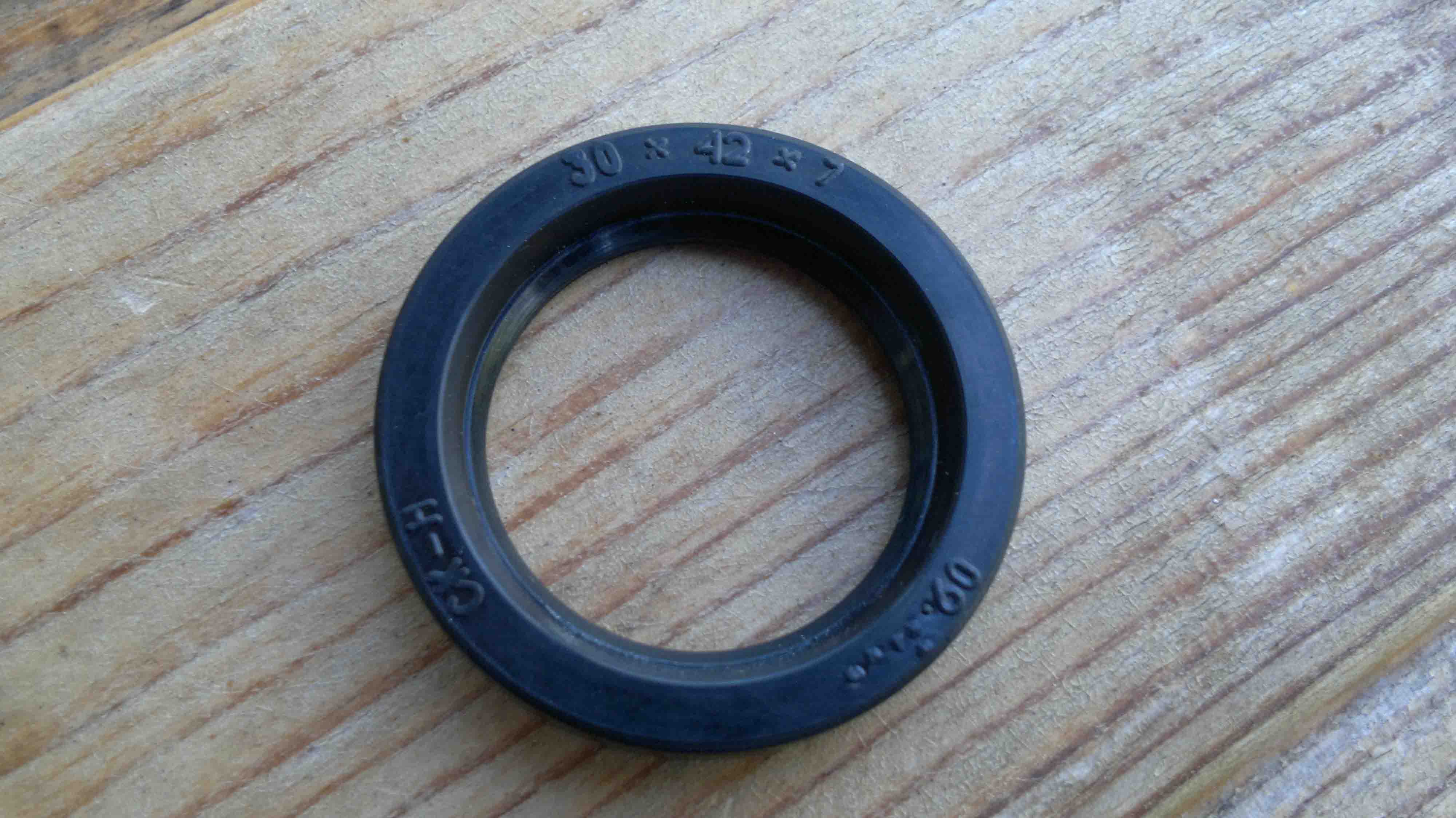

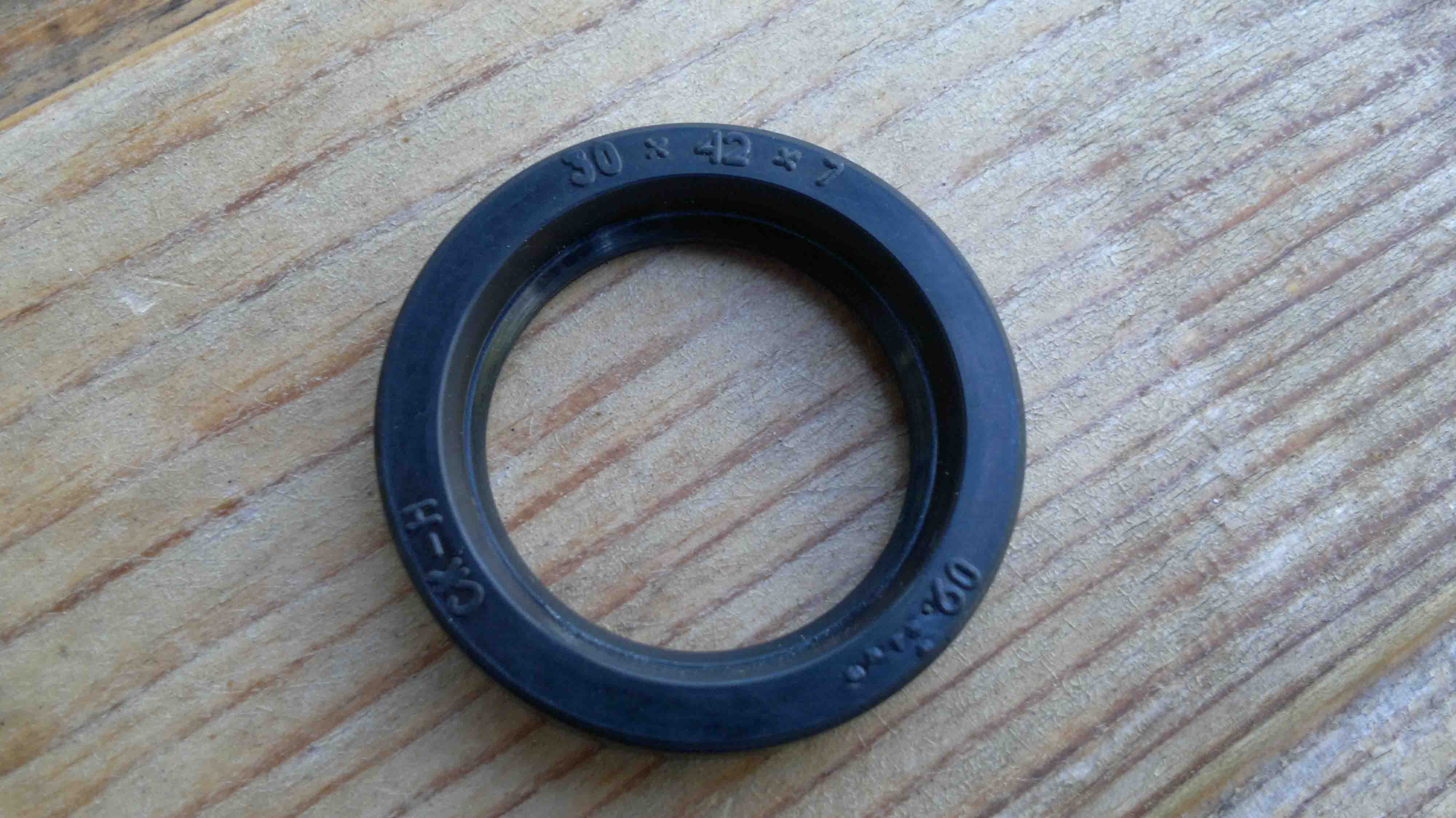

Нашёл в резинотезническом магазине вроде как отечественные сальники с размерами 30х42х7.
Можно их ставить в перья вилки и будет ли от них толк?
P1060634 - копия.JPG [ 175.11 KiB | Просмотров: 3437 ]
P1060631 - копия.JPG [ 116.05 KiB | Просмотров: 3437 ]
P1060623 - копия.JPG [ 110.71 KiB | Просмотров: 3437 ]
Фото677 - копия.jpg [ 215.01 KiB | Просмотров: 3437 ]

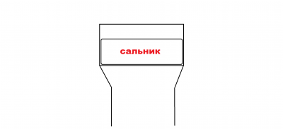

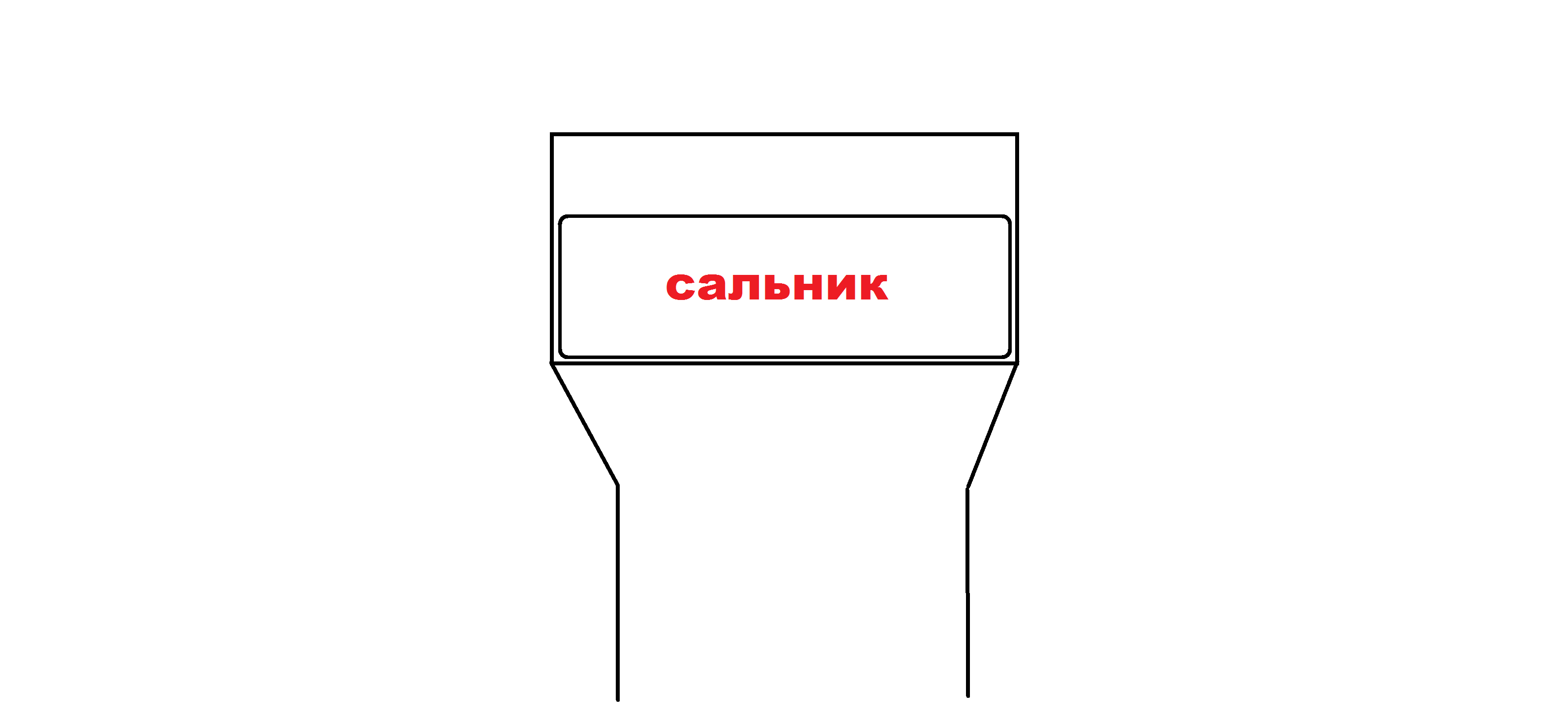

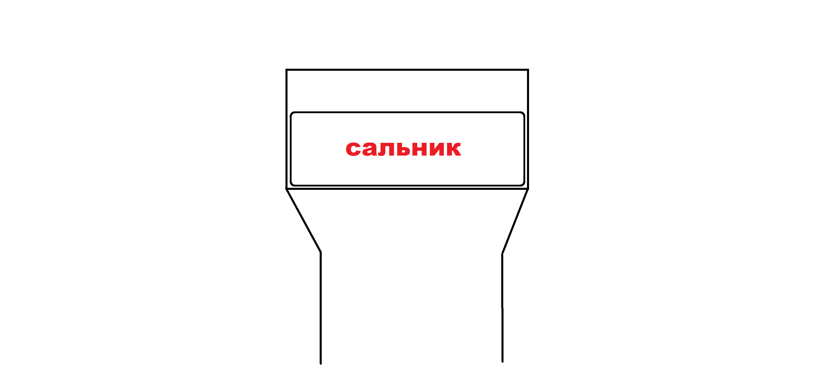

Штурману...
Фото695.jpg [ 138.26 KiB | Просмотров: 3433 ]
Безымянный.png [ 30.17 KiB | Просмотров: 3433 ]
СообщениеДобавлено: 17 Май 2016, 20:45
Если с шайбой поставить, то должно работать по идее.
СообщениеДобавлено: 17 Май 2016, 21:32
Сообщений: 1954
Скутер: IRBIS RZR 170
Из чего её только вырезать?
Разница в толщине 3,5 мм.
Металлическую врятли такую найти.
Вырезать из паронита или резины?
СообщениеДобавлено: 17 Май 2016, 22:16
Боюсь тот сальник не пойдёт.
И проживёт не долго.
СообщениеДобавлено: 17 Май 2016, 22:45
Сообщений: 1954
GRO
По какой причине?
СообщениеДобавлено: 17 Май 2016, 23:33
igor12
Не под те он нагрузки сделан.
СообщениеДобавлено: 18 Май 2016, 00:16
Сообщений: 125
Откуда: Саратов
Скутер: KINETIK
Размер 30х42х10,5.
Ставлю такие
Когда нет в наличии, ставлю два 30х42х6 продаются в магазинах для груз. авто (12мм умещаются отлично)
Больше проблем с пыльником, его точно хрен где найдешь....

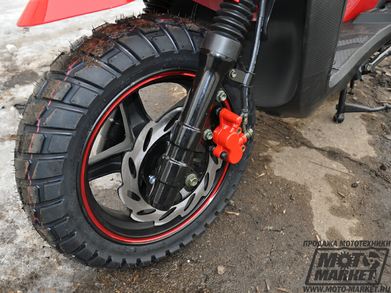

Ставлю гофры
Смотрятся неплохо
После ремонта больше 15т.км. перья прошли, полет нормальный....
СообщениеДобавлено: 18 Май 2016, 07:45
Клевые гофры, они лучше родных пыльников в разы!
От чего они кстати? хочу себе такие.
СообщениеДобавлено: 18 Май 2016, 08:29
Сообщений: 1954

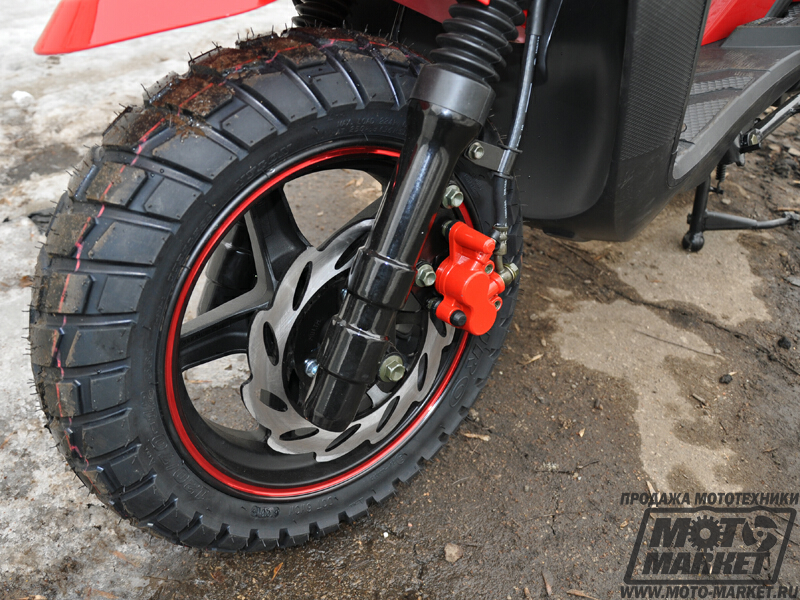

На скутере IRBIS BWS стоят похожие гофры
big-skuter-irbis-bws-sklad-24.jpg [ 935.59 KiB | Просмотров: 3570 ]

Benzin5413 писал(а):
От чего они кстати?
Продаются в отделе зап.частей для совкоциклов, от чего конкретно как то не интересовался *DONT_KNOW*
думаю от "восхода"

СообщениеДобавлено: 18 Май 2016, 12:23
Сообщений: 706
Откуда: Рязань
За дальнобой 2-й степени. (1)
От Восхода,к-т у нас 120руб стоит
