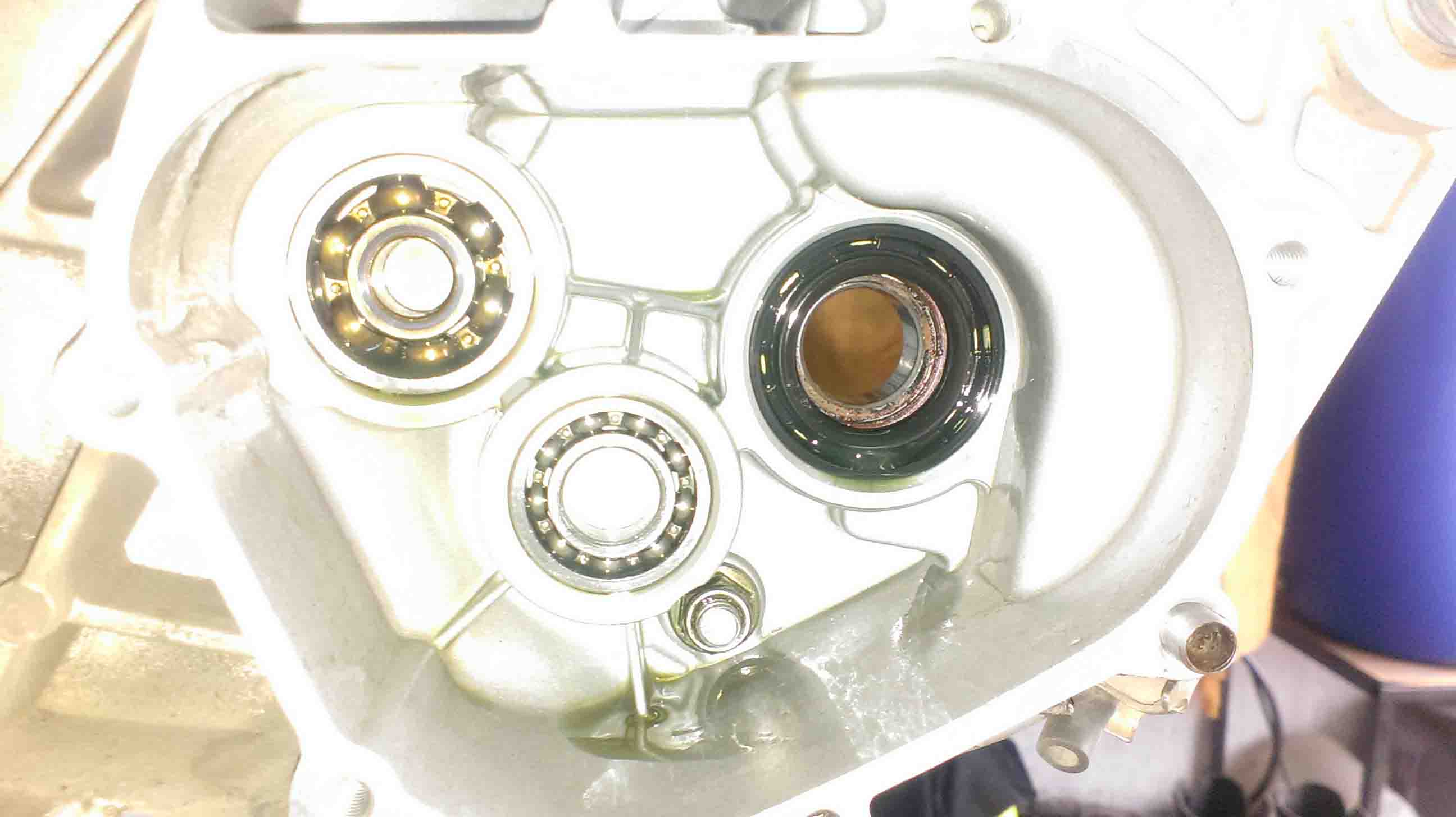

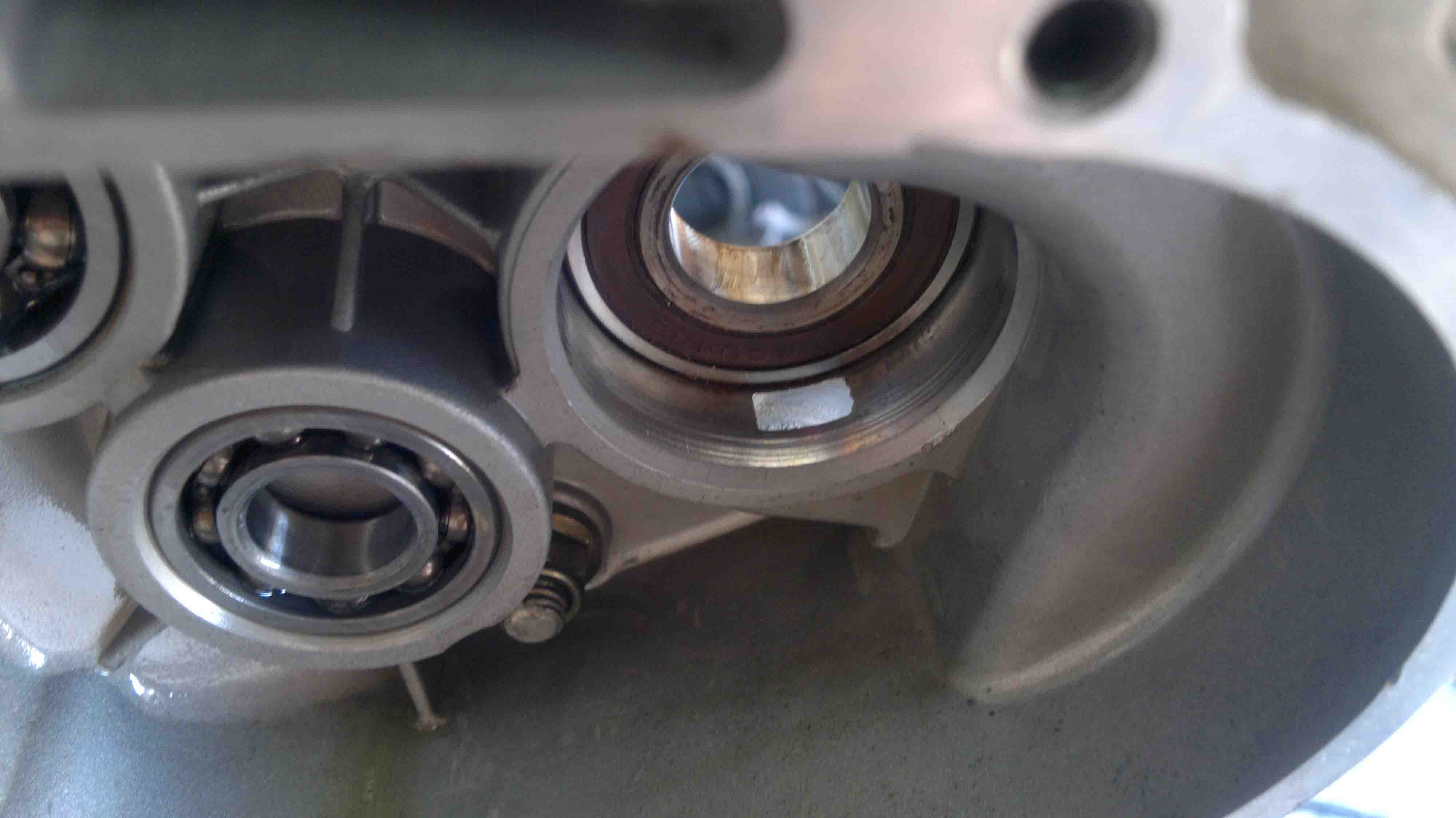

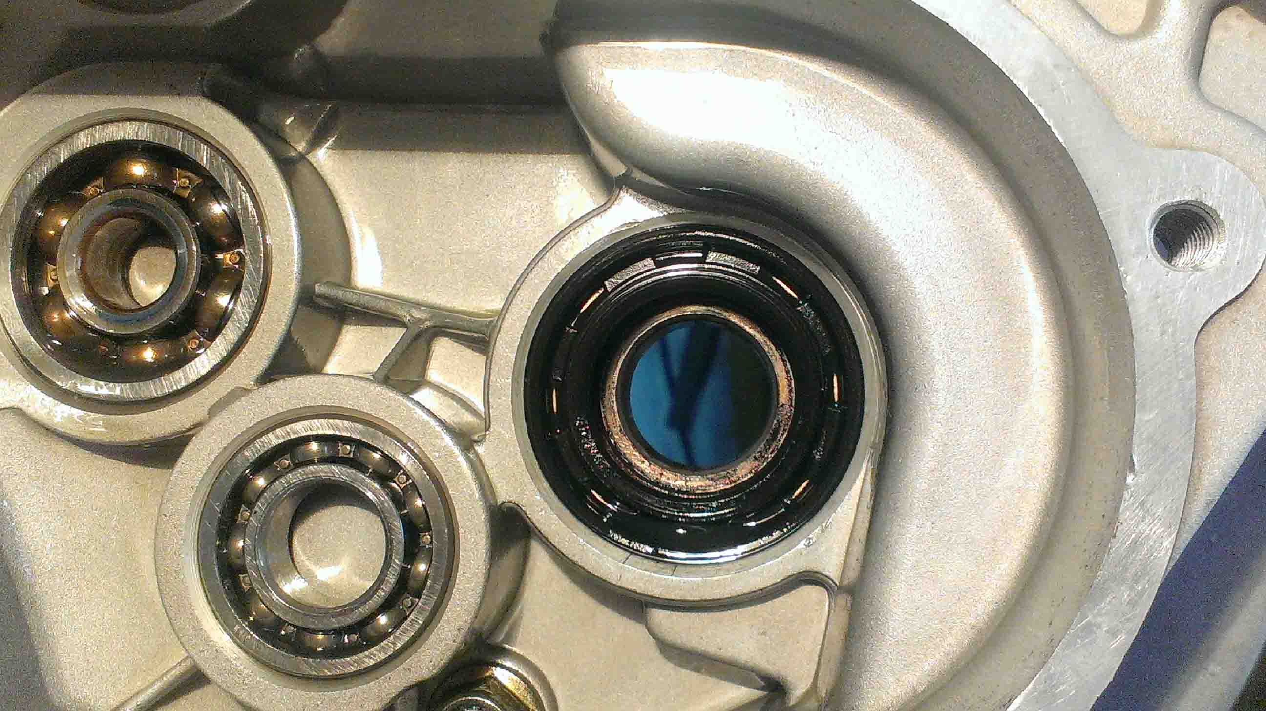

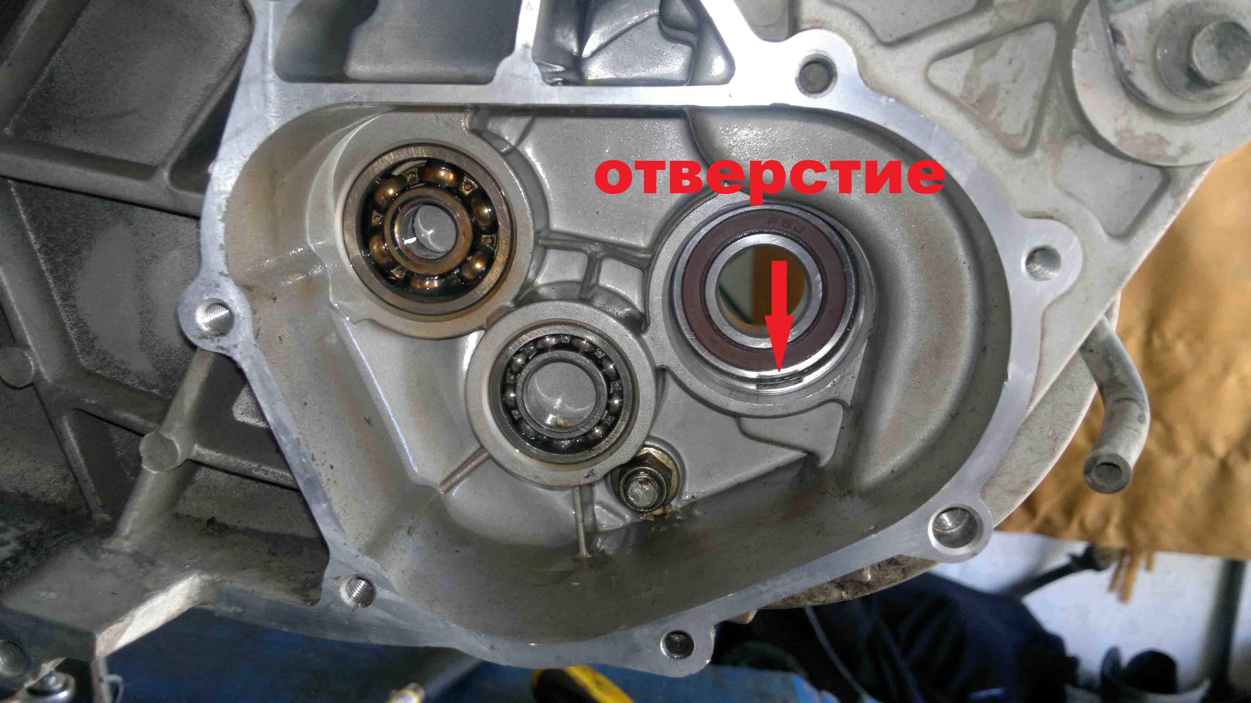

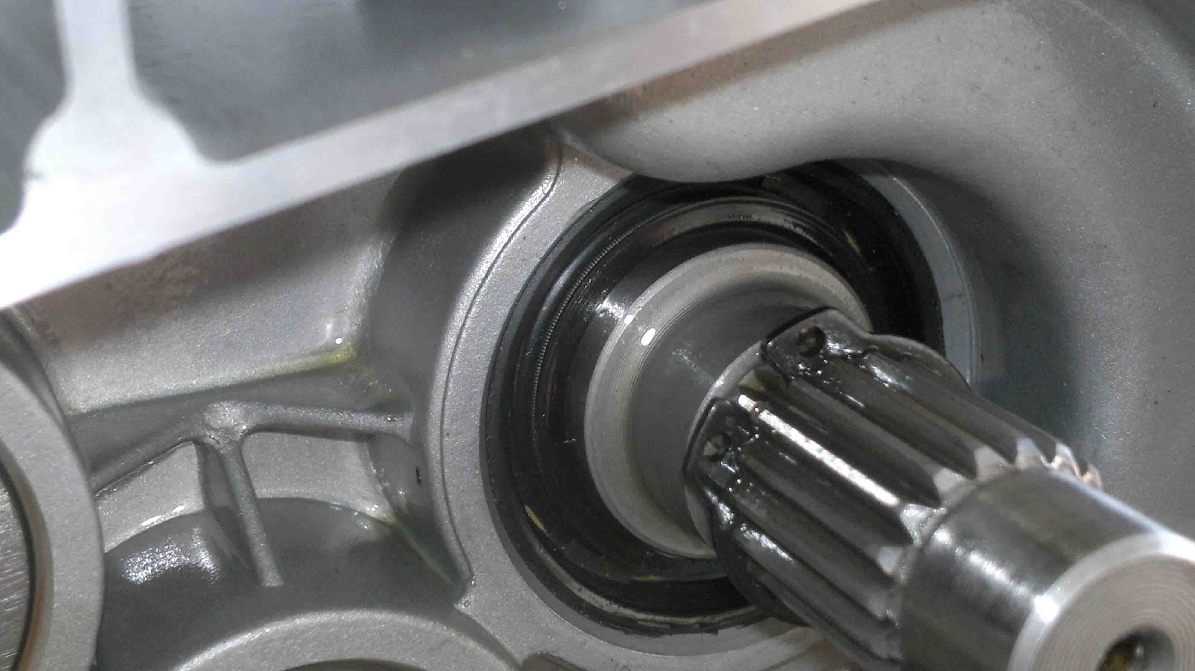

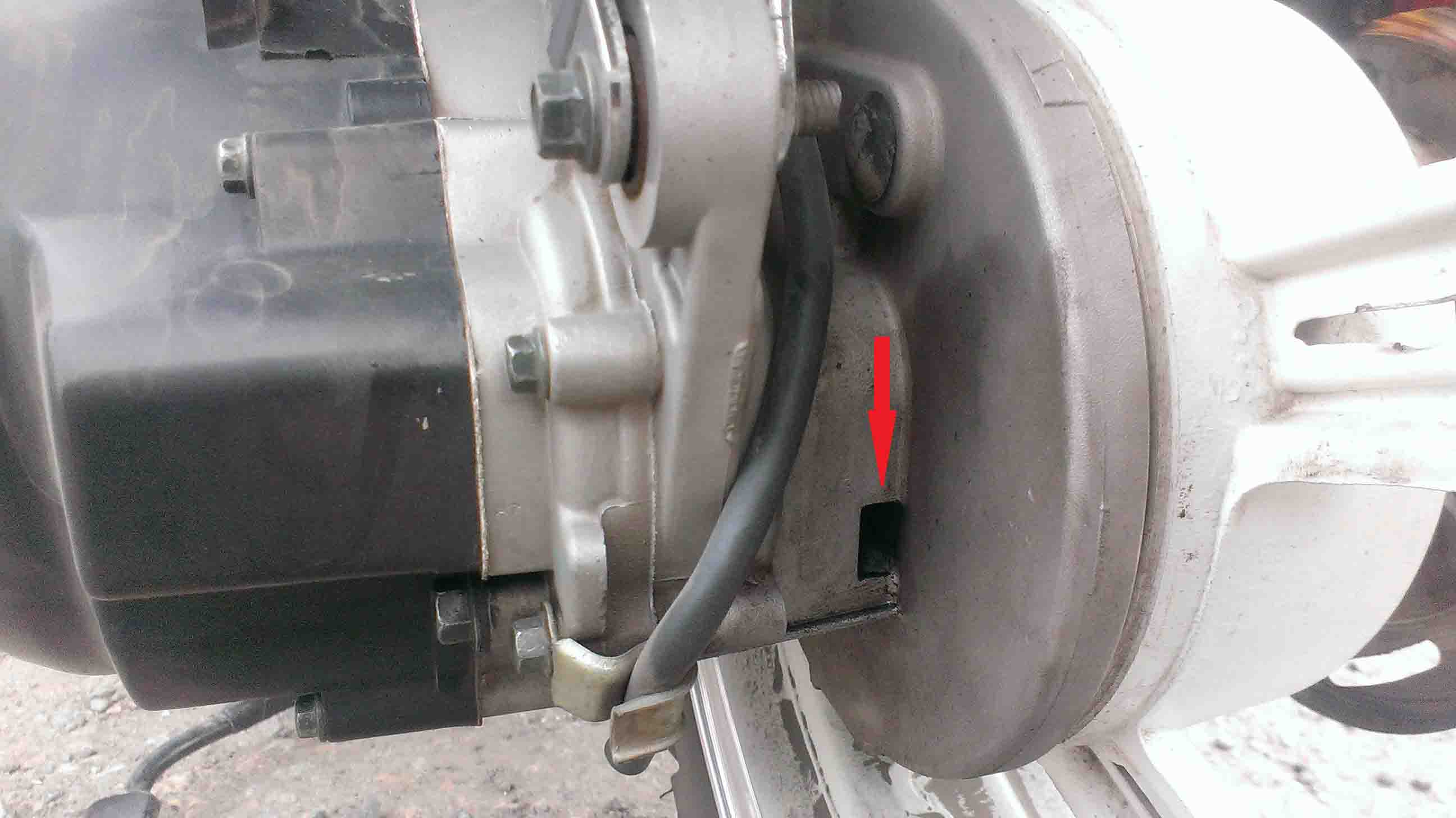

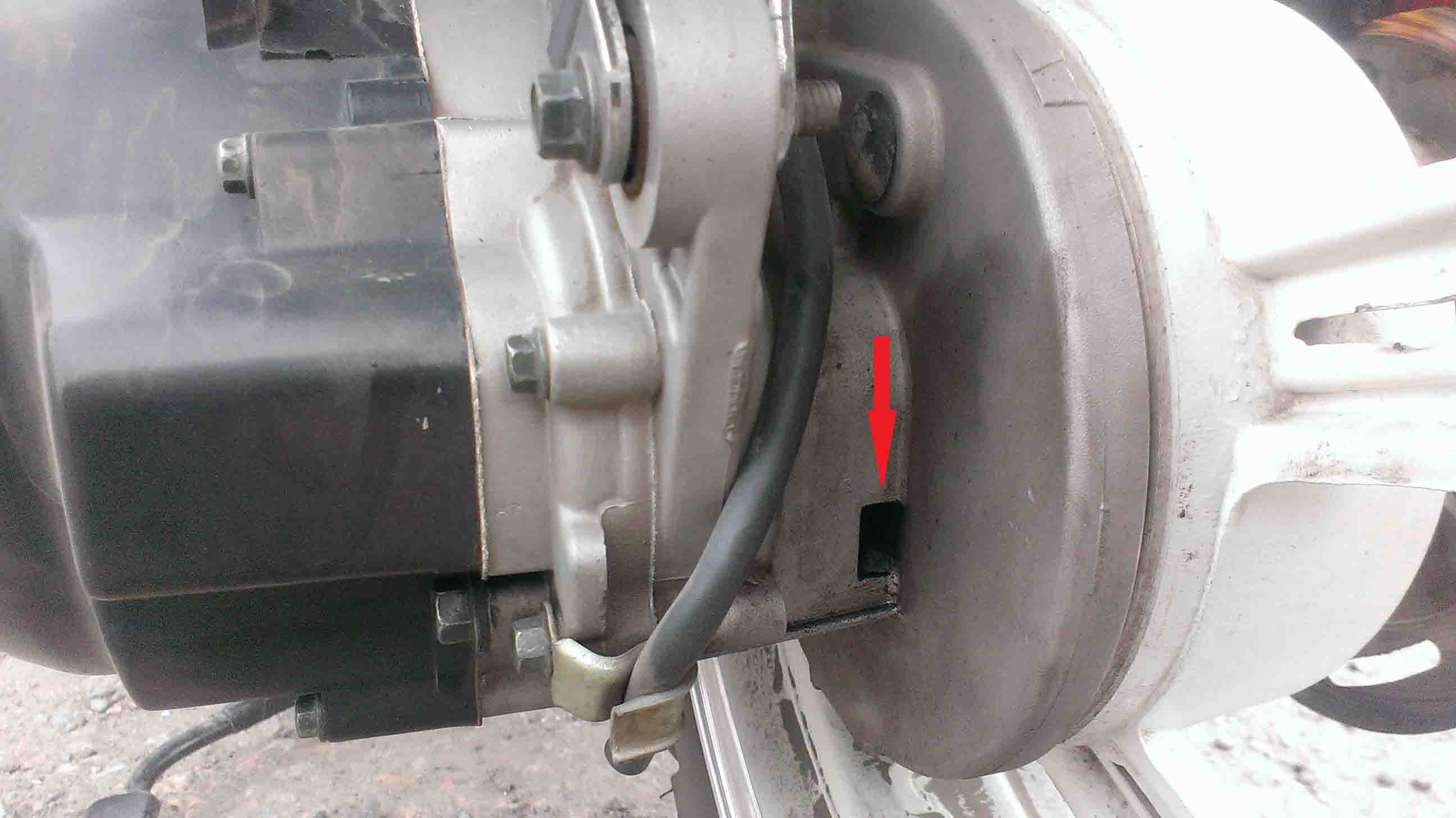

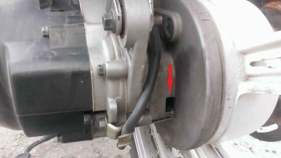

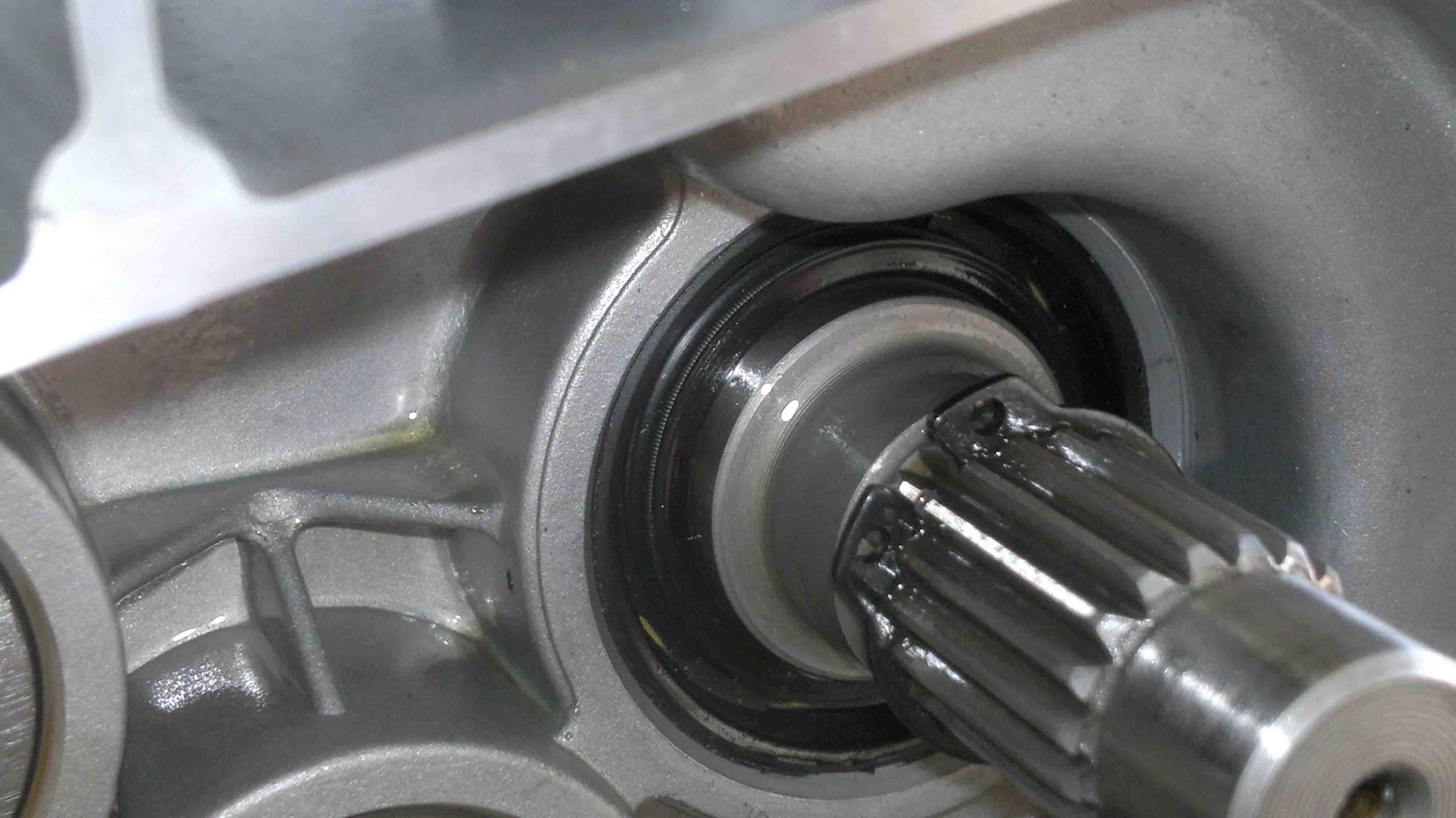

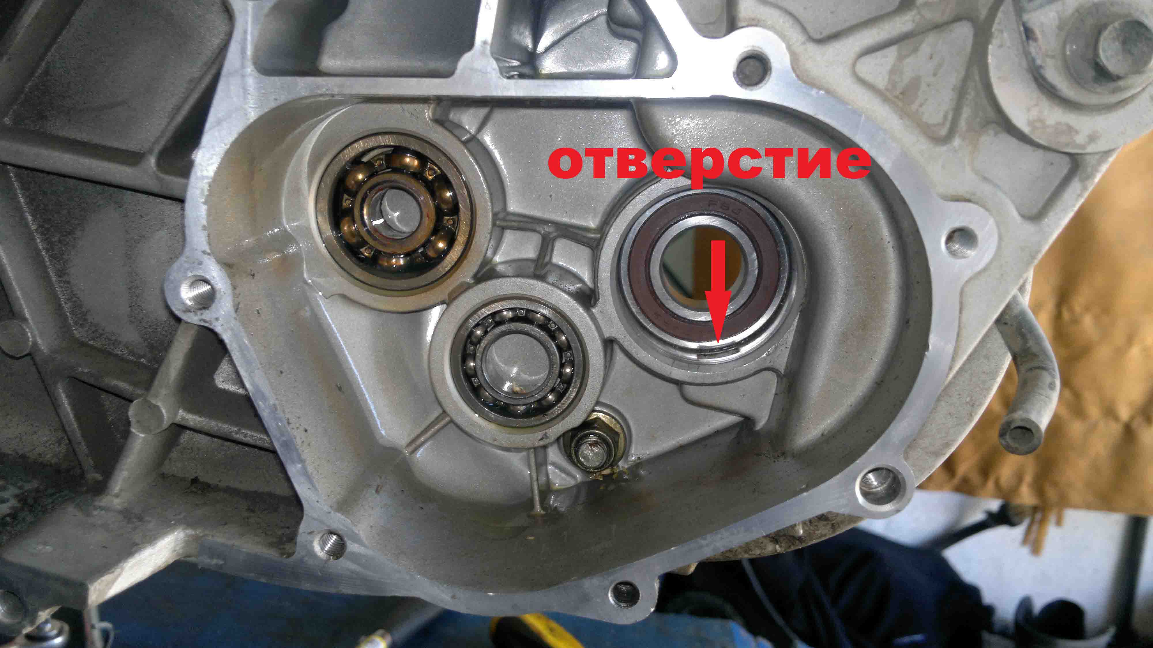

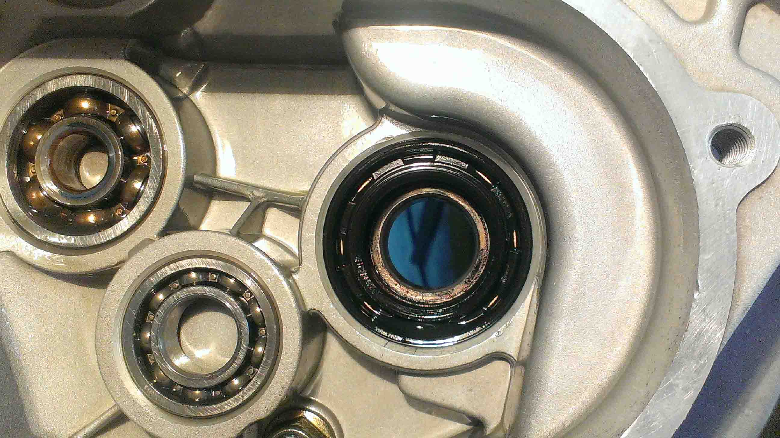

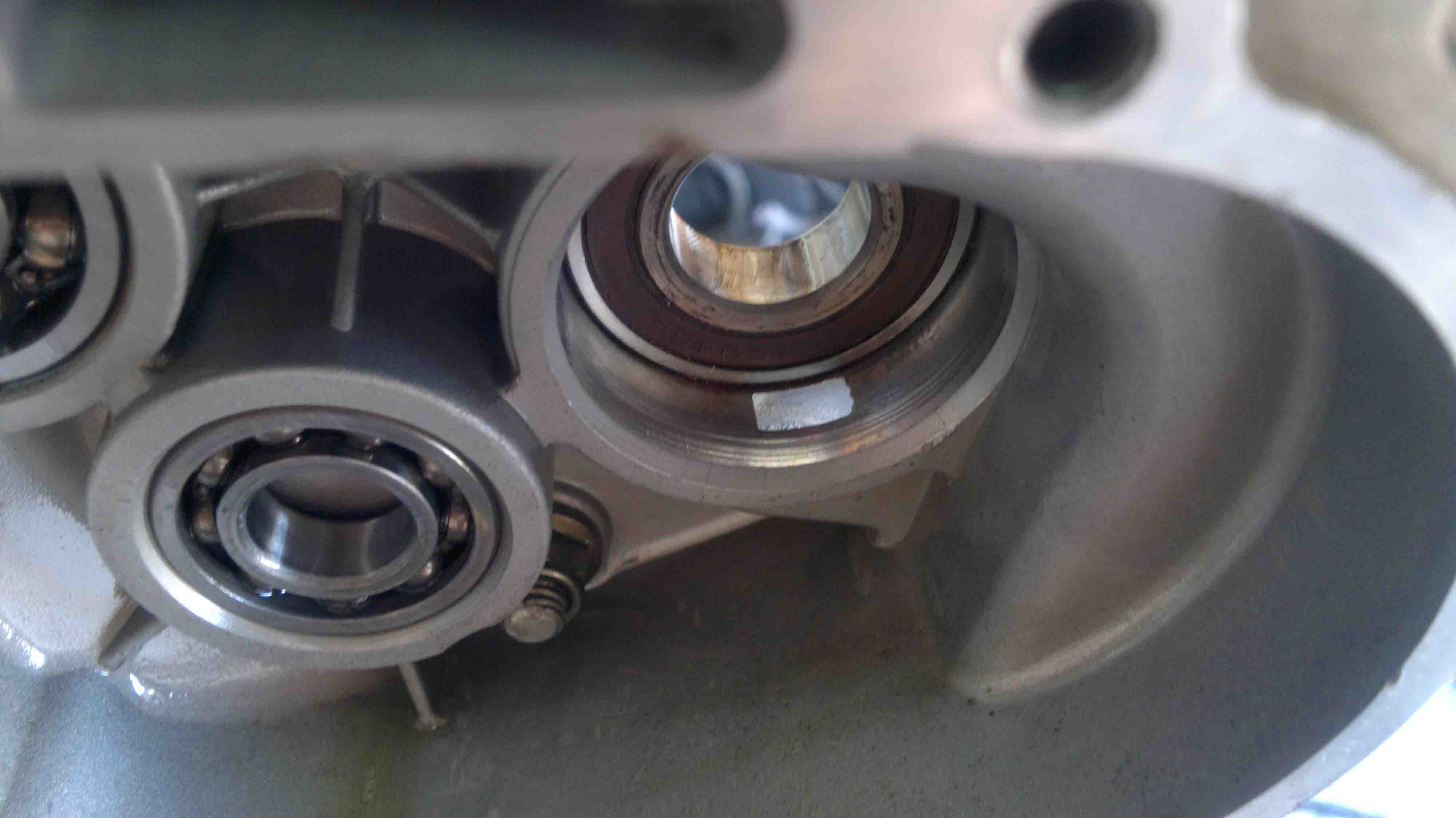

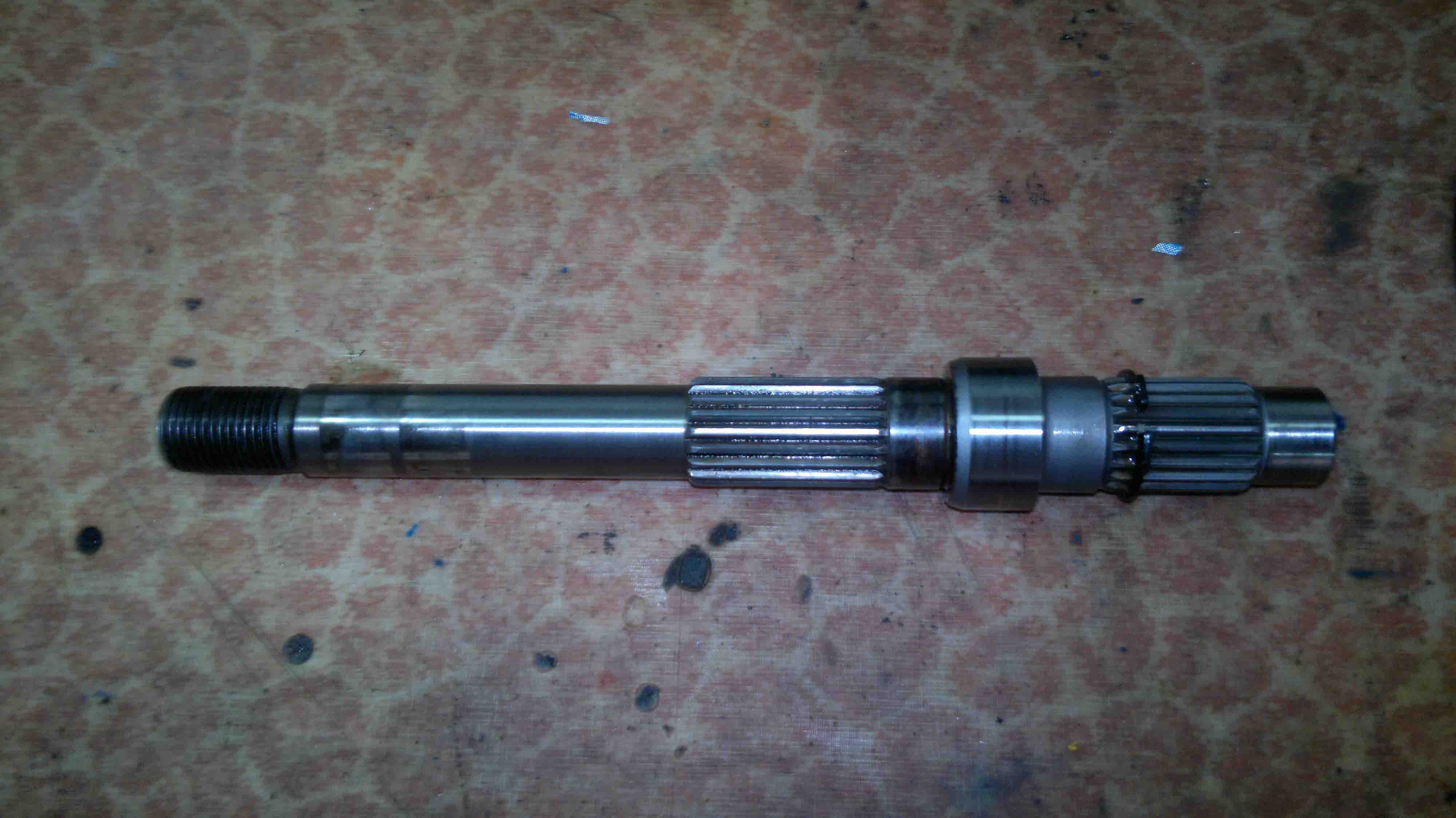

Недавно менял подшипник вала колеса в редукторе. Всё прошло нормально.
Но сегодня обнаружил, что начало сопливить масло из отверстия в картере.
Грешу на сальник. Хотя ставил новый.
Говорят что сальник поставил не той стороной, но на 99 процентов уверен что "родной" сальник стоял именно так и должен стоять так, как на фотках ниже.
Фото делал после установки нового сальника.
Кто разбирал редуктор на скутере, подскажите пожалуйста, как правильно должен стоять сальник?

СообщениеДобавлено: 21 Май 2016, 19:43
Все правильно у тебя собрано.
Но если изначально сальник стоял наоборот, то та часть вала где раньше был пыльник могла поржаветь и поставив его правильно ты лишил узел герметичности.
Понаблюдай, может там нет течи, а так, запотевание, оно есть у всех.
СообщениеДобавлено: 21 Май 2016, 20:01
Сообщений: 1954
Скутер: IRBIS RZR 170
Сальник изначально стоял как показано на фотках.

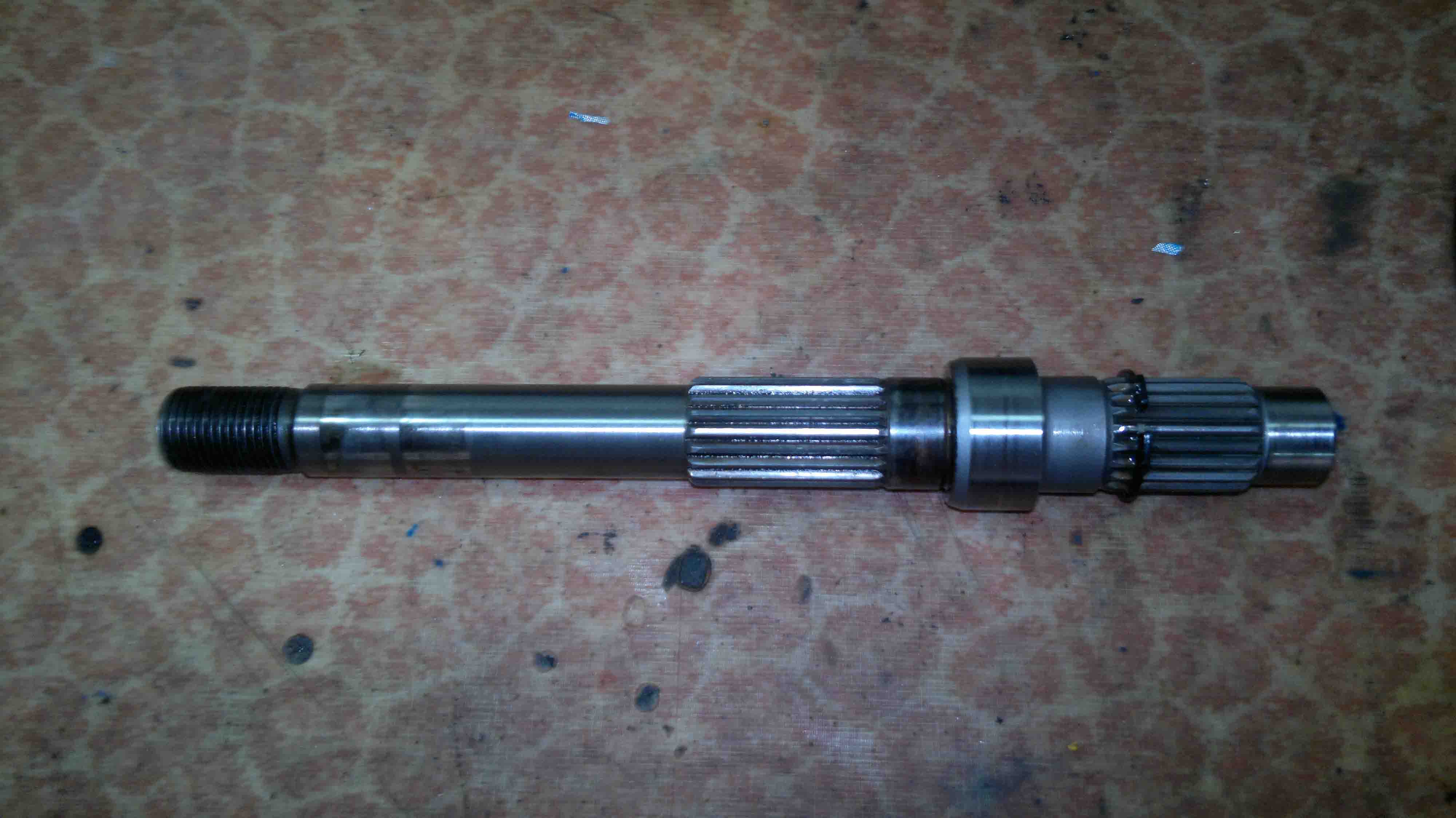

Сейчас фотку нашёл, которую сделал после разбора редуктора.
На валу раковин от ржавчины нет.
Протёр потёки тряпкой, через 10 км появились вновь.
Похоже повредил сальник при установке.
Вставлял его при помощи деревянного брусочка, СЛЕГКА помазав маслом посадочное место в картере.
СообщениеДобавлено: 21 Май 2016, 20:08
В принципе там ничего сложного, починить все заного можно по фен шую за час, только подготовка как всегда муторная, новые прокладки, новый сальник, бензин на отмывку тратить...
Кстати не лишним будет перед разборкой бензином редуктор промыть, меньше грязи от масла будет.
И все же я бы понаблюдал, не за подтеками, а за уровнем масла. Чтобы исправный сальник потек нужно либо проткнуть его насквозь, либо повредить его основную кромку. Врятли ты бы смог это сделать деревяшкой которой забивал его по внешней обойме. А вот при установке вала такое сделать можно, шлицами как здрасьте.
Последний раз редактировалось Benzin5413 21 Май 2016, 20:17, всего редактировалось 2 раз(а).

СообщениеДобавлено: 21 Май 2016, 22:28
igor12
Его ещё надо впихнуть без перекоса. Делаю это с помощью подходящей торцовой головки, в нее воткнуть удлиннитель, и бить по нему, и чем он длиннее, тем легче на глаз обеспечить перпендикулярность.
В твоем случае проще съездить к штурману, чтоб выточил за пузырь деревянную круглую палку под диаметр гнезда сальника. :)

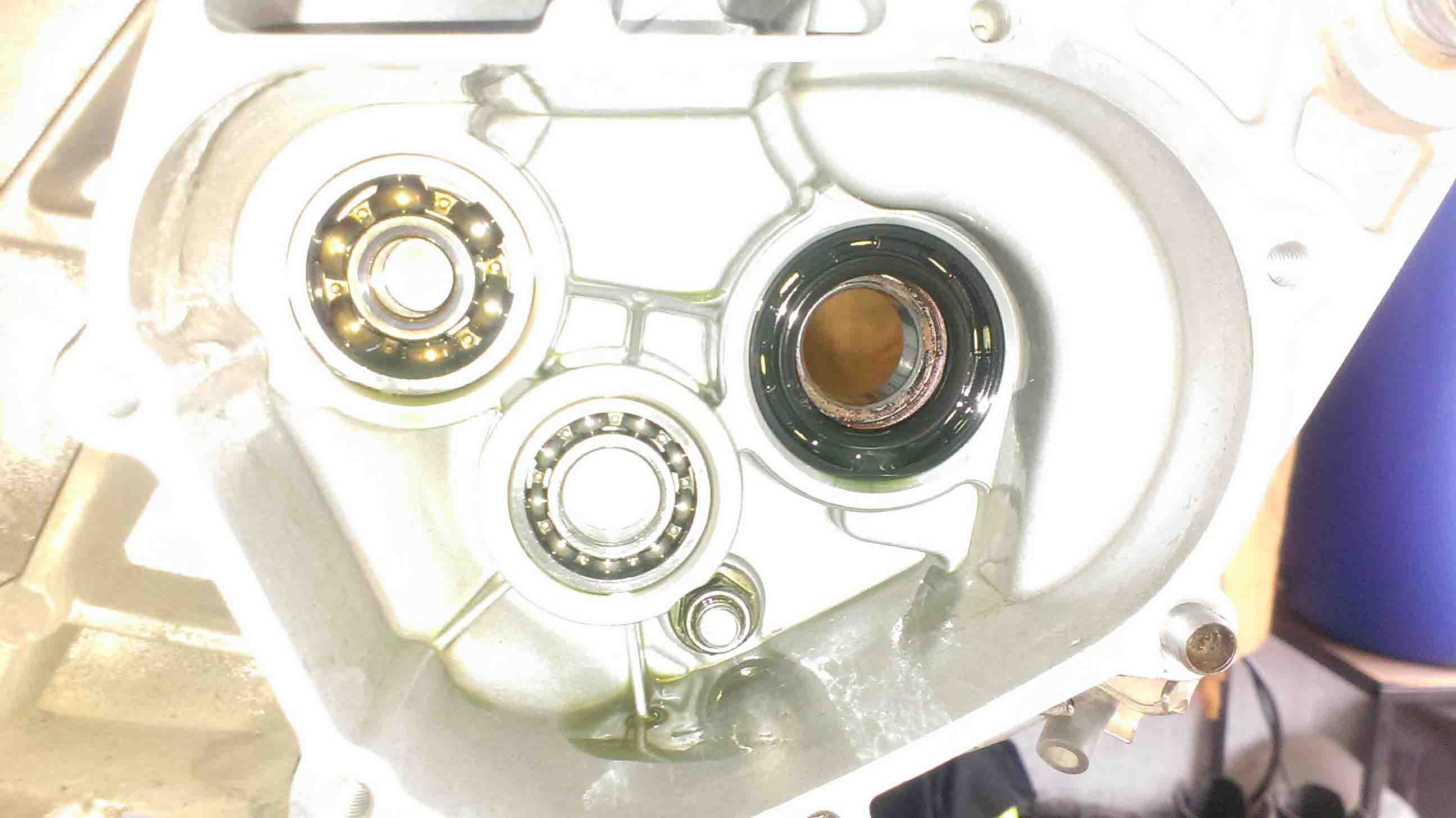

СообщениеДобавлено: 22 Май 2016, 19:12
Сообщений: 1954
Заменил сегодня сальник. Только посадил его на герметик.
После накатал км 30. Вроде всё норм, запотевания и течи масла пока не замечено.

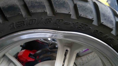

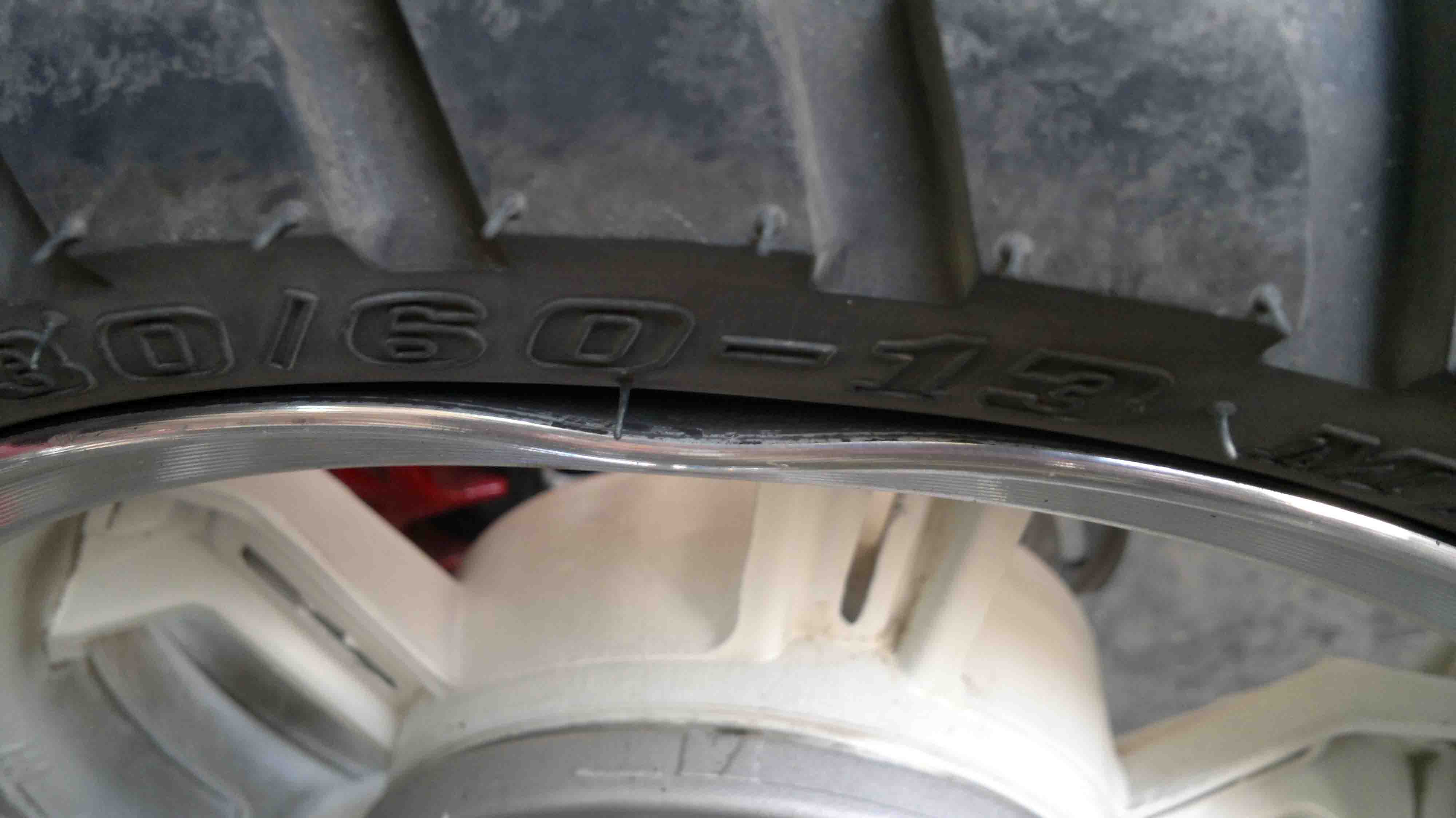

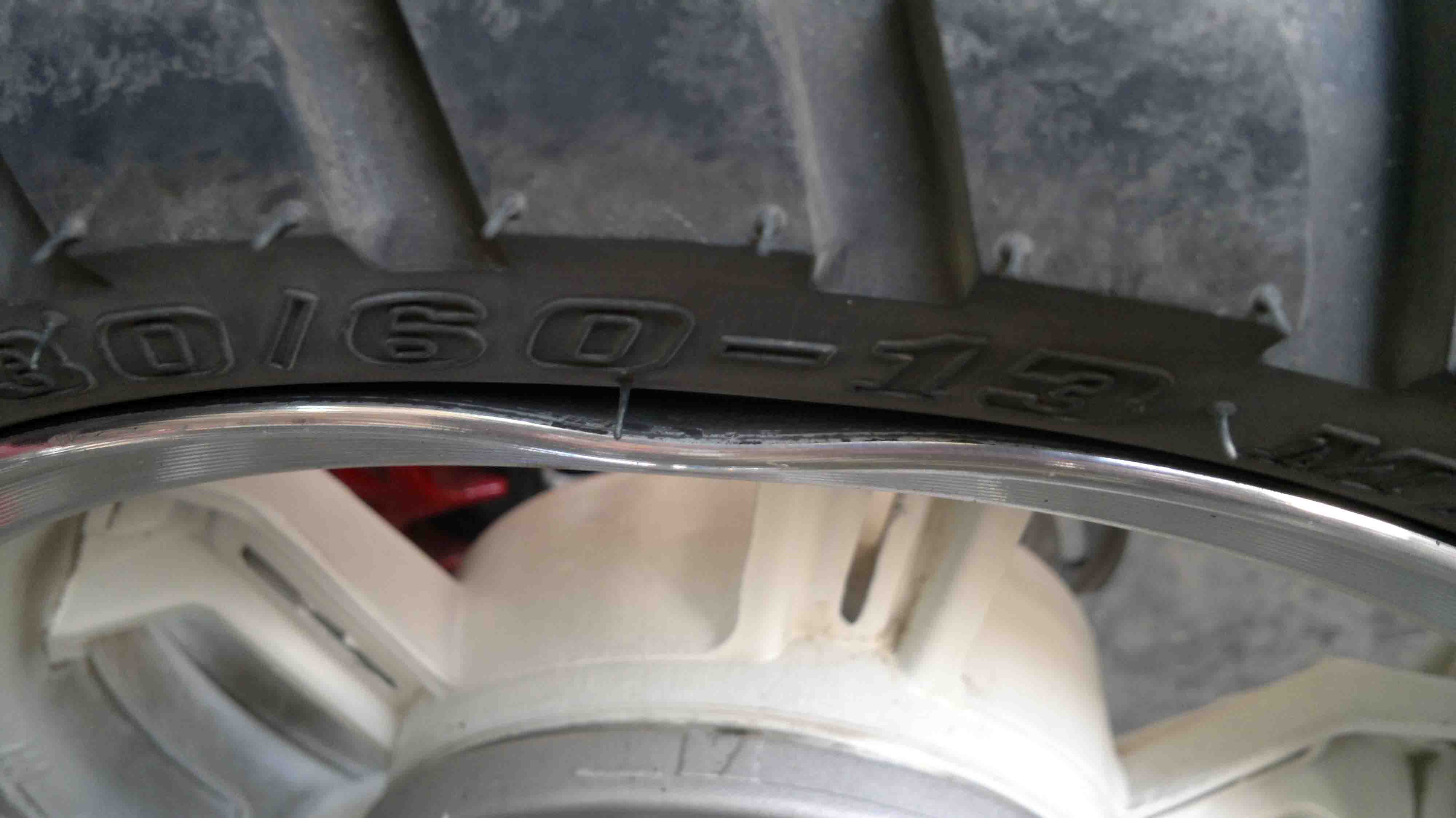

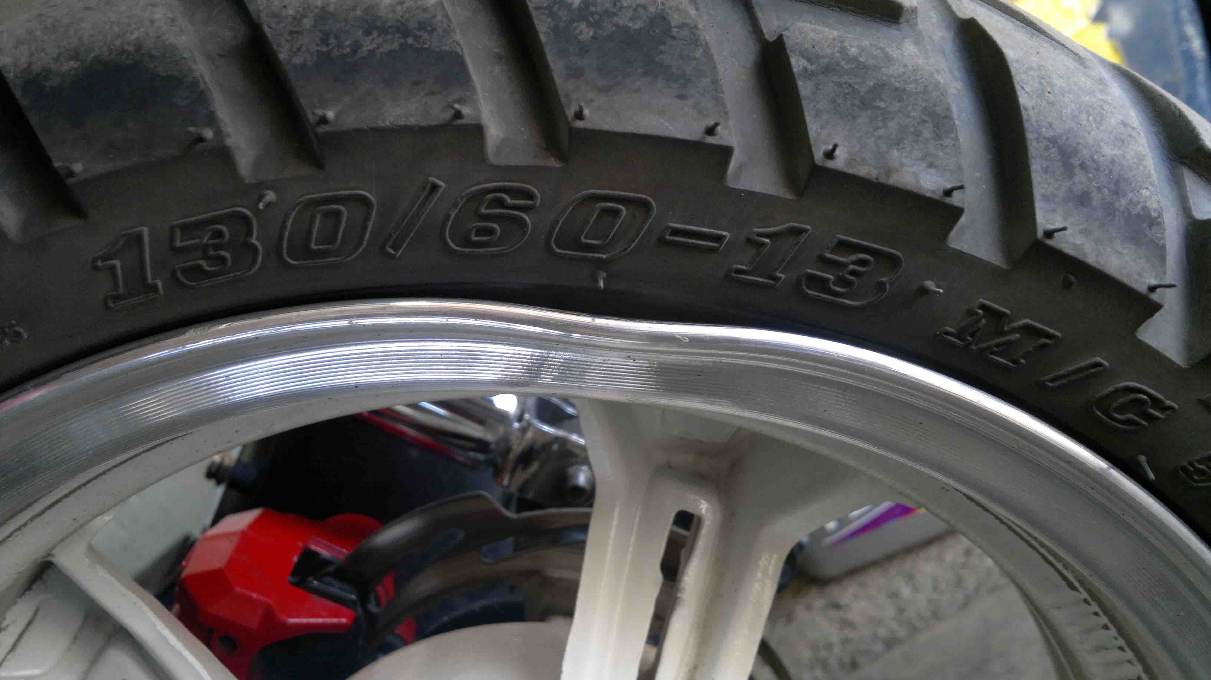

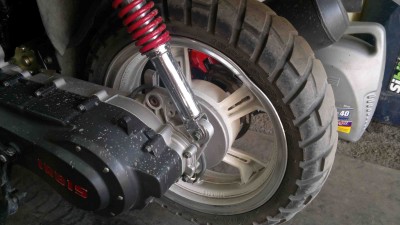

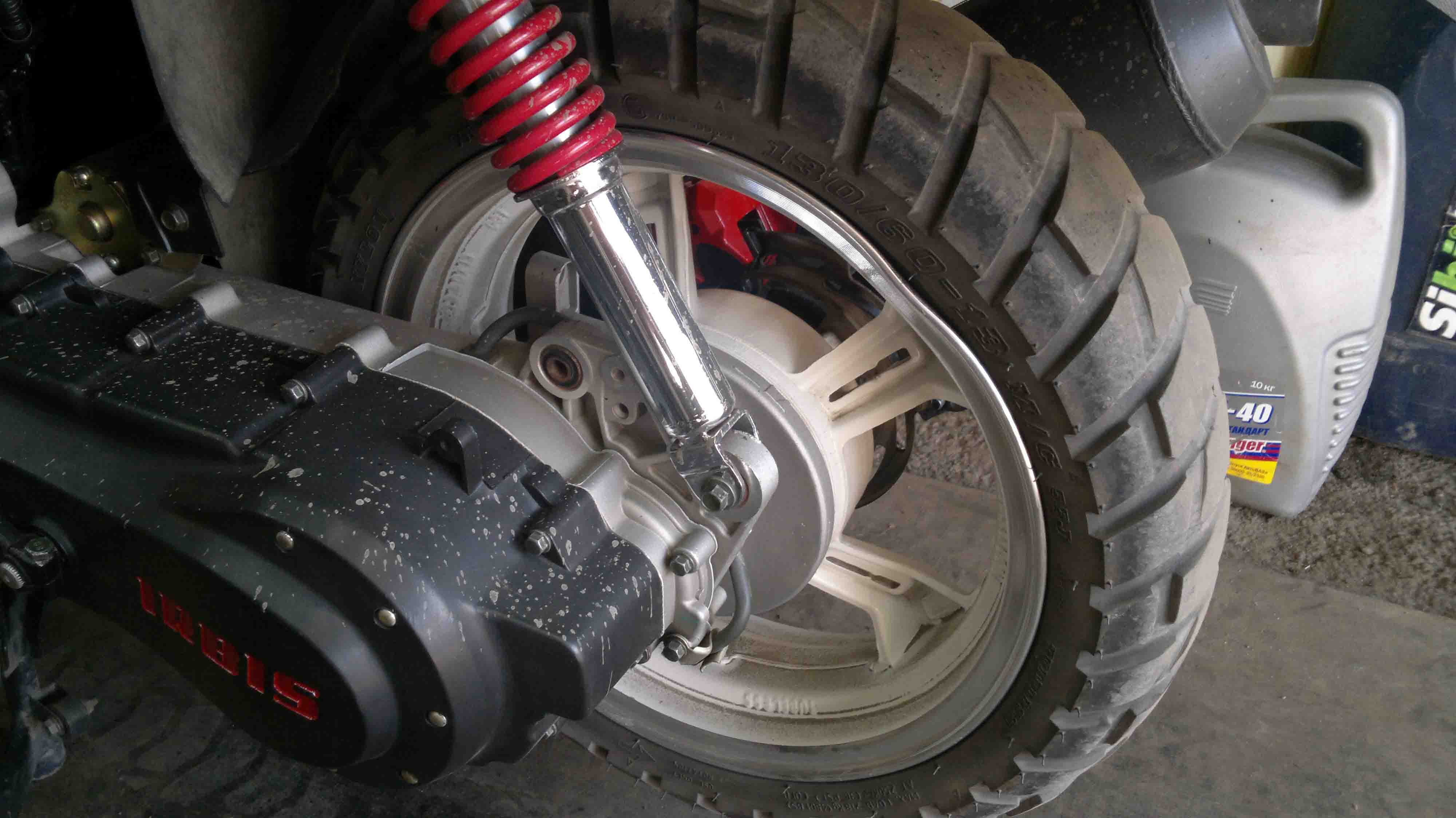

Последствия езды по нашим дорогам :(
Где можно диск выправить? Хотя не спускает.
Фото797.jpg [ 165.88 KiB | Просмотров: 3729 ]
Фото798.jpg [ 110.31 KiB | Просмотров: 3729 ]
Фото800.jpg [ 192.89 KiB | Просмотров: 3729 ]
СообщениеДобавлено: 24 Май 2016, 18:36
2.5-2.7 атмосферы качай назад и 2-2.2 в перед, тогда дороги до дисков не достанут, а сразу до задницы.
Выпрямить можно и самому, через проставку молотком, если боишься то в шиномонтаж нормальный едь, там сделают скорее всего так же но за деньги, может 13 радиус и прокатный станок возьмет.
СообщениеДобавлено: 24 Май 2016, 20:34
Сообщений: 706
Откуда: Рязань
За дальнобой 2-й степени. (1)
Фиг знает,в том году тоже подбил диск,пытался найти кто поправит,в итоге делал сам.В авто мото шиномонтажках ,где есть необходимое оборудование,браться не захотели как только узнавали про то,что диск с китайского скутера сразу -досвидания.Типа лопнет и даже после заварить невозможно.Один умелец согласился за 5000р прокатать ,но тут уже я его послал.В итоге взял горелку,два молотка и выправил все сам.геометрию смотрел зажав в тиски обычную шпильку,на нее кусок трубки под посадочное диска и кусок проволоки в качестве ориентира.Вывел в 0 как будто ничего и не было.При правке место повреждения и область рядом греть настоятельно рекомендую,во первых правится намного легче ,во вторых ничего не лопнет.Так как у меня сильно ушел радиус ,для правки пришлось использовать так же маленький гидравлический домкрат.Ремонт занял минут 30-40.
СообщениеДобавлено: 24 Май 2016, 20:51
Сообщений: 3174
ставь резину с высоким профилем...заодно и максималка подрастет....
СообщениеДобавлено: 24 Май 2016, 21:51
Сообщений: 1954
Benzin5413
Аморты задние и так жестковаты, а ещё если 2.5-2.7 атм. дунуть, так вообще всю душу вытрясет)
Да, вот прокатать бы его.
Штурман
Мне кажется не влезет больший профиль, т.к. там места мало совсем до картера осталось
