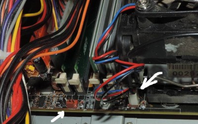

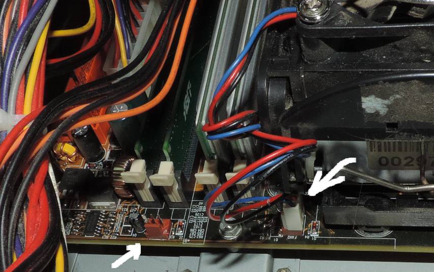

Он не на тот разъем кулер подключил - на PWR_FAN висит что-то.
Переставь на CPU_FAN

Спасибо!!!!
Он заткнулся!! *YAHOO*
комп 001.jpg [ 83.56 KiB | Просмотров: 3707 ]
Но я чота словил депрессняк от осознания собственного маразма.
10 лет тому назад, при сборке этого компа, из-за "неудобно подлезть для втыкнуть", точно под углом байды процессора
комп 003.jpg [ 109.63 KiB | Просмотров: 3707 ]

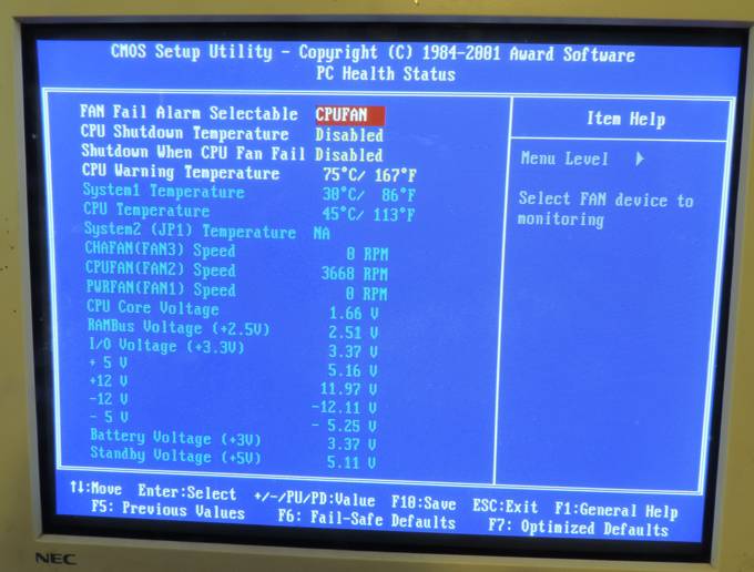

разъем от вентилятора проца я подключил на туда где удобнее. И поскольку я 10 лет назад был умнее, то, видимо, додумался вырубить в биосе аларм цпу фан.
Но вот убей не помню, как это было.
А щас после зимы села батарейка, ну и биос загрузился дефолтный.
