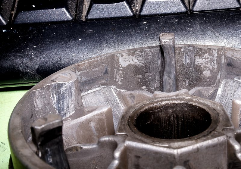

Пару дней назад собираюсь ехать на работу. Пуск, двигло запустилось, а стартер не вырубается. Отключил его от акб, поехал. На работе полез до релюхи, вытащил ее , постучал по ей железякой - и она исправилась. Так и оставил телепаться на проводах. Потом думаю, а не посмотреть ли мне на ремень. Сымаю крышку, а оттуда слайдеры посыпались. Фото прилагается. Неровности на вариаторе выравнял напильником, поставил другие слайдеры, закрутил вариатор на место. Да, ремень нормальный.

СообщениеДобавлено: 07 Oct 2016, 19:21
ДОМОВОЙ
Я ить тоже, быват, форум читаю. Дык вот слайдеры - это болезнь именно 139куэмбэ.
Попадалось такое в темах, всё как у тебя.
Жуткий двигатель.

И что интересно, в мае, когда ремень менял - все вроде нормально было. А может тогда просто недоглядел. Да я сильно и не огорчаюсь по этому поводу. Должно же оно уже начинать ломаться? А то скукотища. Поехал - приехал.... ну что это за жисть? У людей вон дымари на ходу отваливаются, все разнообразие...
У меня вроде получше выглядел, когда мне выкидывать сказали :)
Но он в принципе дешевый, так что это не очень страшно.
СообщениеДобавлено: 07 Oct 2016, 23:58
Неровности это когда направляющие слайдеров подточены ими же максимум на 0.3-0.5мм, а это уже мусор, а не вариатор.
Со слайдерами проблемы не только на 139, на своем 157 в целях профилактики залез в варик и обнаружил что половина слайдера откололась и вылетела, повезло что вовремя заметил, иначе бы заводской варик который хрен где сейчас купишь испортил бы.
СообщениеДобавлено: 08 Oct 2016, 07:56
Нет, не надо в одну кучу валить отдельные единичные случаи (они всегда будут) и массовое явление. Дикий износ слайдеров и затем самого люминия варика, характерен именно для 139-х моторов. Такого нет на 157 или на 2т (1Е40QMB).
Берешь 152/157 - варик там пройдет и 13 и 25 тыщ, если не сломается, берешь 139 - готовься к развлекаловке палюбому.

Сообщений: 1093
Откуда: HBN
Dj@gger
Угу 152 мотор. Варик прошёл 24 тыщи с копейками. Намёка на износ не наблюдается. Слайдеры родные, а вот грузики немного угловаты стали.
СообщениеДобавлено: 08 Oct 2016, 12:22
14560км прошел. И пока продолжает ходить. На следующий сезон заменю.
