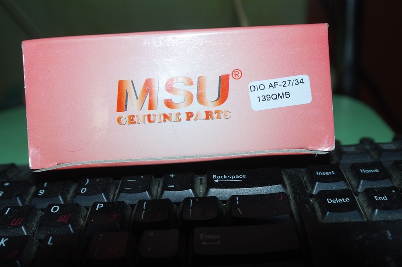

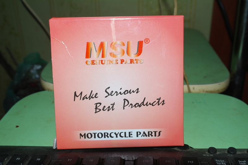

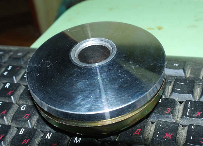

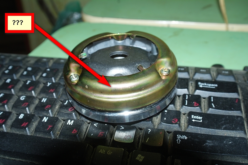

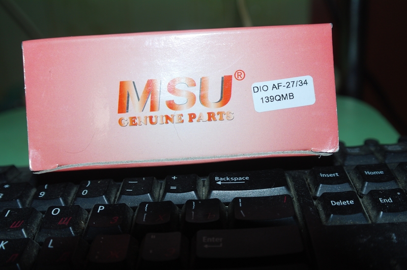

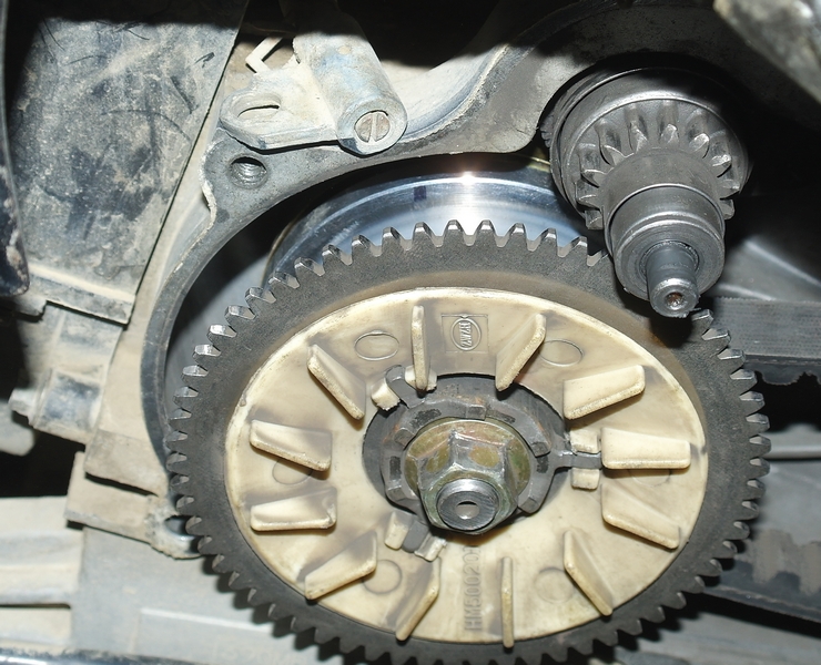

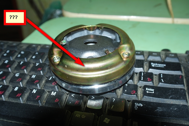

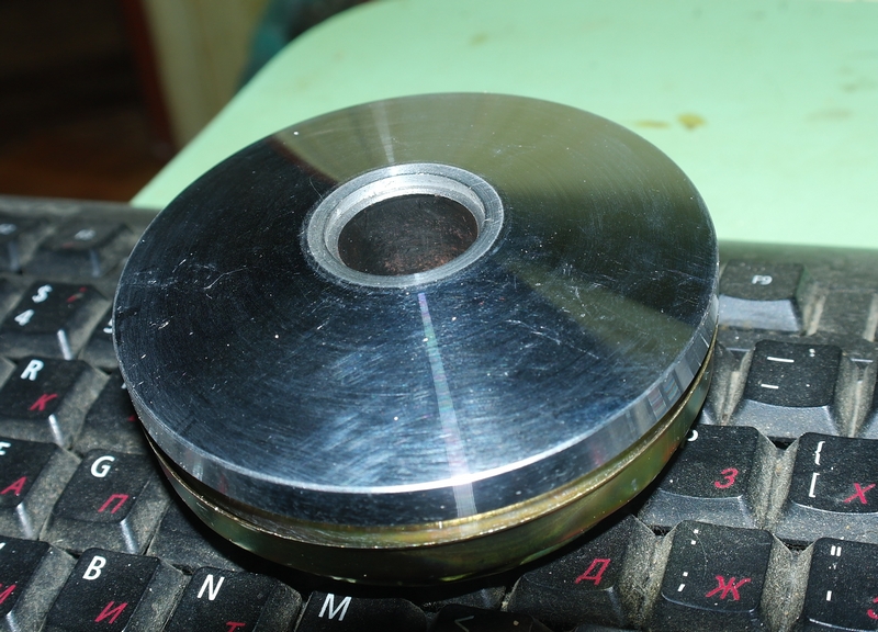

Сегодня пошел в ларёк за вариатором. Закон подлости. Ларёк закрыт. Поплелся домой и по дороге вспомнил, что весной мне давали наколку на одного мужика, у которого якобы всё есть. Зашел. Да. есть все. Но мне всё не надо. Взял вариатор, но маленько не такой. Всё, кроме железяки такое как надо. Вот нафига она нужна, эта железяка?

Афигеть. Первый раз такое вижу.

И я фигею. Её можно открутить и выкинуть. Но вдруг от неё неимоверная польза, а я этого не знаю.

Вообще это ограничитель хода вариатора.
Он описан в этой теме:
viewtopic.php?f=111&t=36530&hilit=%D0%B4%D1%83%D1%88%D0%B8%D0%BB%D0%BA%D0%B8
СообщениеДобавлено: 27 Oct 2016, 12:31
Что то дюже хлипкая эта жестянка на вид. Типа ,,душилка,,. На работе попробую с жестянкой, и без . Потом расскажу.

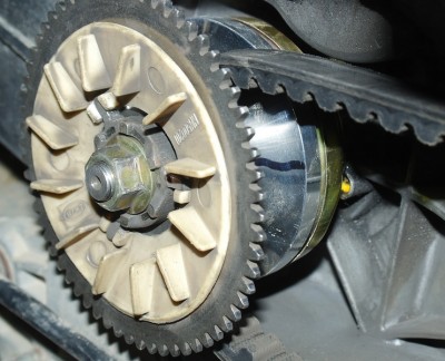

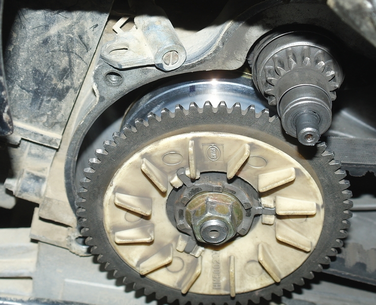

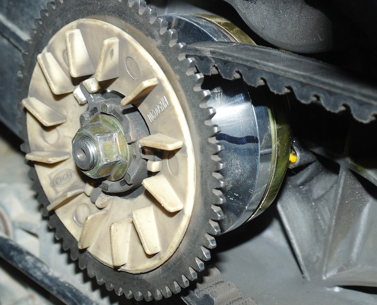

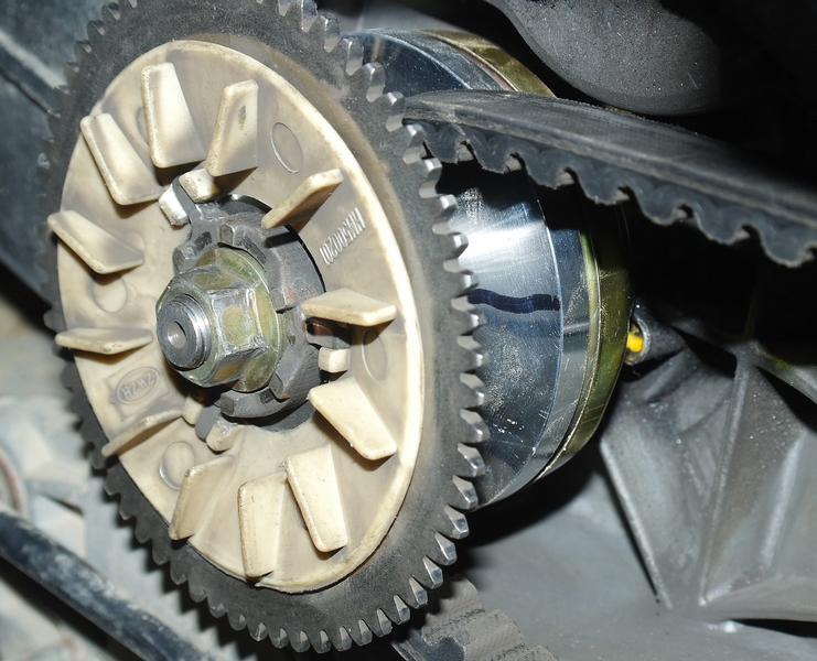

Уговорили сейчас испробовать. А я не хотел. Жестянку не трогал. Нарисовал маркером полоски, запустил двиг, но на всю не газовал. Эффект в бункере от этого душевный. На верхней части вариатора остался маленький кусочек полоски. Буду ехать на работу, дам ему под жопу. А пока вот так...

Не везде это ограничитель, на старых японцах под этой пластиной резиновое уплотняющее колечко, а в канавки вариатора можно положить немного смазки.
Сложно сказать на сколько это эффективно сказывается на сроке службы, но думаю если не ленится и обслуживать то вариатор будет почти вечным.
Еще бы не ленились китайцы и поставили сальники на втулку вариатора, цены бы такому вариатору небыло!

Фиг его знает, тот кто продавал, тоже о смазке говорил. На работу поеду, проверю как оно работать будет. Но эта жестянка ограничивает ход. Я часа полтора убил, сравнивая этот вариатор со своим.

Удмурты уж года 2-3 как прут откуда то такие вариаторы...
http://www.мотомир.рф/catalog/zip_dvigatel_4kh_takt_139qmb_gy6_50_skuter_50_sm3_yaben_/variator_139qmb_dio_ft50qt_4_10_18_all_m_0019_dio50/?sphrase_id=48577
Доводилось ставить.... разницы с "привычными" по ходовым качествам замечено не было...
Единственное, при обрыве ремня ролики остаются на месте и в правильном положении!

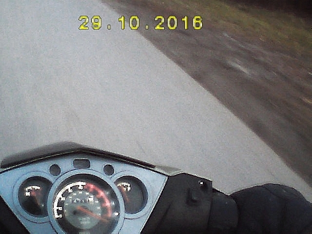

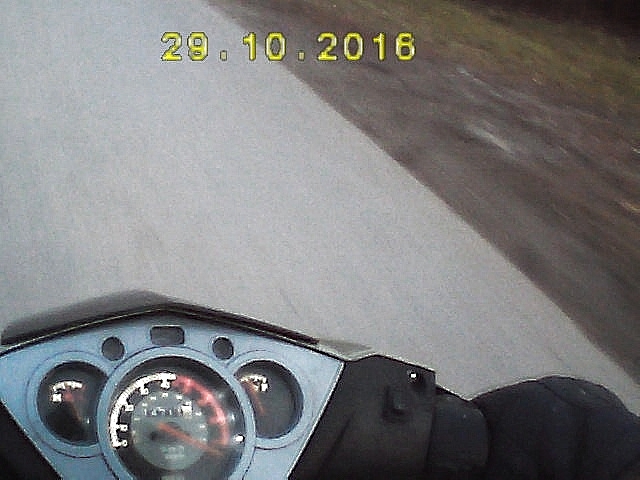

Докладываю. Установил вариатор с железякой. Разогнать выше 75-76 по кетайскому спидометру не смог. Двигло дико визжит, а ехать не хочет. На работе снял железку. Стало лучше, но со старым вариатором было еще лучше. На фото это как сейчас. На старом стрелка уходила еще на сантиметр дальше.

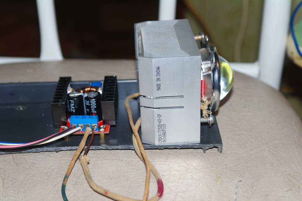

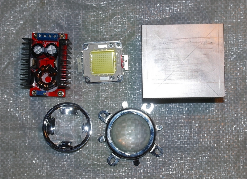

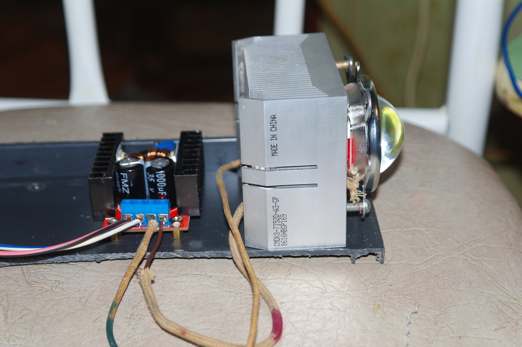

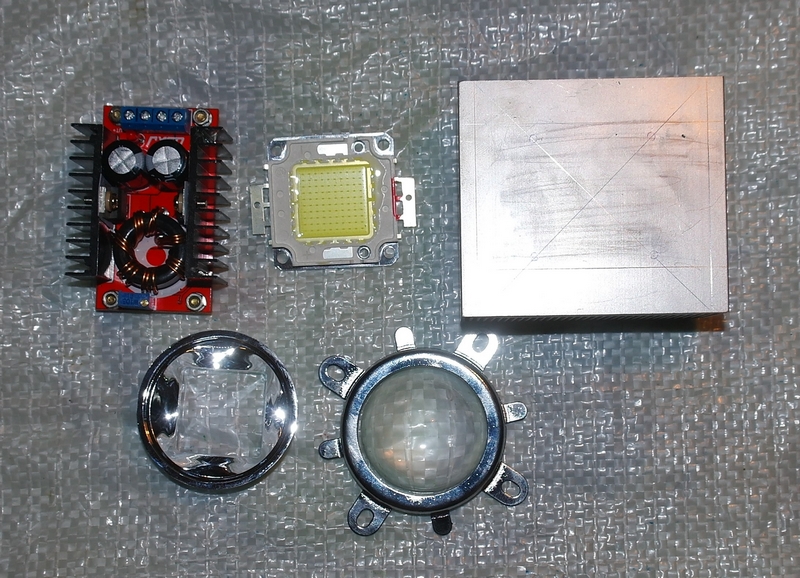

Вопщем так. Подогнали мне сегодня светодиод на 100вт. +преобразователь напряжения, линзу. Радиатор для диода взял от компа. Первично напругу установил 25в. Потом стал повышать. С каждым вольтом яркость повышалась на глазах. Догнал до 29в и остановился. Свет душевный. Но начинает греться. Нужно поставить куллер, и повысить напругу до 33в.

Чем же ты его питать будешь? 100вт это при 12в или при скольки?
