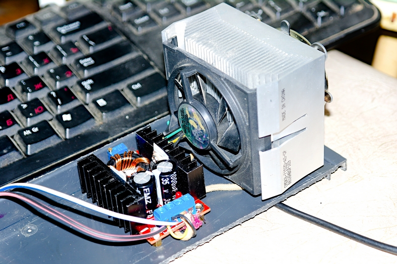

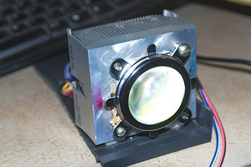

От любого 12-ти вольтового АКБ, далее на преобразователь напряжения с регулировкой выходного напряжения до 33в. Я остановился пока на 29в. Радиатор греется. Если смотреть на диод, то аж глазам больно. При 33в. он светит на всю мощь.

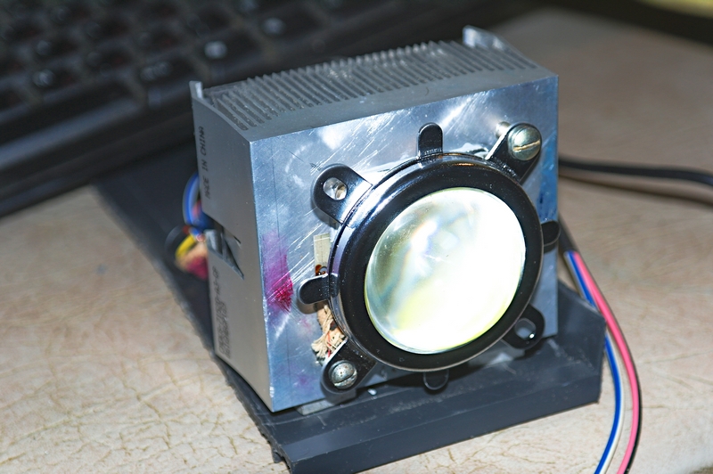

Продолжу. Поставил на радиатор куллер. Напругу задрал до 31в. Включил примерно на 20 минут. Радиатор холодный. Разница по освещению между 29 и 31в офигительная. Завтра подниму напругу до 33в. Снимал в своем кабинете. На улицу еще рано выходить.
Комментарий к файлу: 29в.
1.jpg [ 446.43 KiB | Просмотров: 4961 ]
Комментарий к файлу: 31в.
2.jpg [ 486.67 KiB | Просмотров: 4961 ]
Desktop_006.jpg [ 338.66 KiB | Просмотров: 4961 ]
Desktop_007.jpg [ 266.52 KiB | Просмотров: 4961 ]
