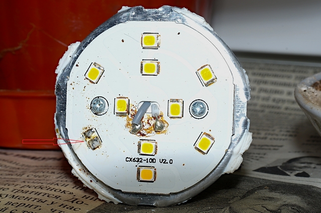

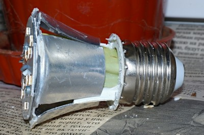

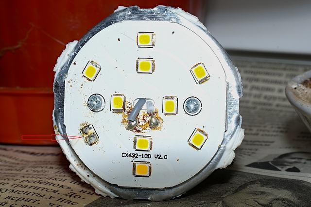

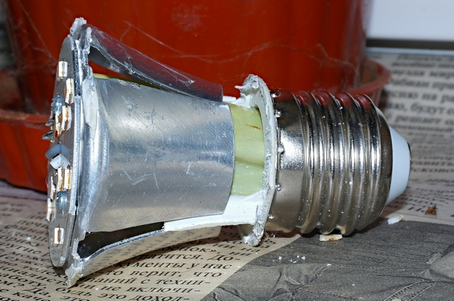

Да. температура близка к критической. Поэтому их не рекомендуют использовать в закрытом пространстве типа плафонов и тд... В первую очередь кончается светодиод. Если есть навыки, то можно вскрыть и заменить сгоревший. Его сразу видно. Или вместо него поставить перемычку из тонкого провода. Светить будет на один диод тусклее, и все. Вчера я так и сделал. Плату с диодами не стал закрывать матовой колбой и установил сие творчество в настольную лампу.

Это не служит основанием утверждать что кто-то из нас лоханулся. У меня все такие лампы. И только одна из них сдохла. Вчера ,,воскресла,,. Если ты думаешь что я её специально убил, то ошибаешься. Сама сдохла, выгорел один диод. Ссылку я выложил для того, что-бы знали, что починить такое можно максимум за 10-15 мин. А не бежать в ларёк за новой.

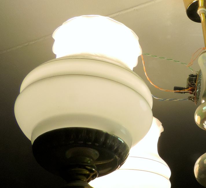

А у меня ни одна светодиодная лампа не сгорела, а пробеги большие, особенно на даче в сарае сутками горит, а энергосберегайки только в ванной комнате перегорают. Светят с 2008 года и светят. Тёща тоже жаловалась, что лампы перегорают часто и накаливания и сберегайки, ну что же ведь напряжение в сети там 250-260 вольт и частые скачки. Однако в 2013 году послал ей штук 10 лампочек с разными цоколями и до сих пор ни одна не сгорела! Дело значит не в напряжении, а в лампочках.

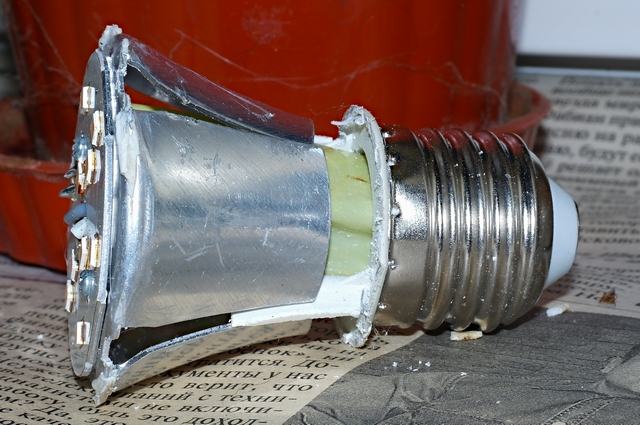

Углубившись в изучение данного вопроса, выяснили: там все детальки работают при предельной температуре. Увы, но самым грамотным техническим решением будет вот такое:
DSCN3684.JPG [ 76.44 KiB | Просмотров: 5119 ]
Эта лампа пригодна только для установки без плафона и ещё надо чтоб ее ветром обдувало.
Это называется - лампа ограниченного применения.

Вот специально полез, пощупал лампочку в люстре, ну не выше 60-ти градусов.
В настольной лампе больше, градусов 70-сят.
Но четыре года!
Люминесцентные энергосберегайки надо было поменять уже четыре раза!
А эти всё работают.
