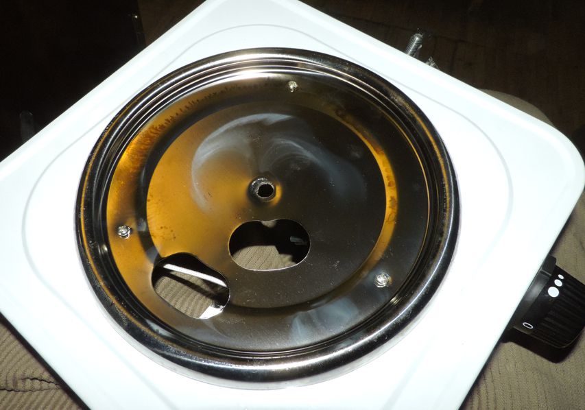

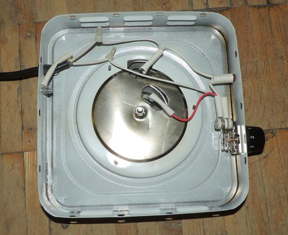

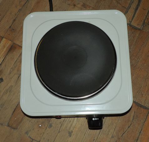

Кетай, 400р в DNS.
DSCN4588.JPG [ 68.29 KiB | Просмотров: 10805 ]
DSCN4592.JPG [ 108.6 KiB | Просмотров: 10805 ]
DSCN4587.JPG [ 93.27 KiB | Просмотров: 10805 ]
DSCN4589.JPG [ 108.4 KiB | Просмотров: 10805 ]
50% теплового излучения уходит вниз, в саму плитку (а вонь от нагретой кетайской белой краски аццкая).
Что можно использовать в качестве теплоизоляции, между этим
и самой конфоркой с тэном
Есть асбестовый картон толстый, с древних времен. Но тепло он всё-таки проводит.
Сюда надо типа спрессованной в пласт минеральной ваты, но только чтоб не рассыпалась, толщиной 1,5 - 2 см.
Короче, какие щас есть новые материалы? Конфорка может нагреваться до темно-красного цвета.
СообщениеДобавлено: 11 Feb 2020, 17:29
Сообщений: 1629
Несколько слоёв алюминиевой фольги, чередовать гладкий и мятый слой. Пищевая подходит.
У меня так на варочной панели сделано, слоёв пять или семь, гладкие снаружи.
СообщениеДобавлено: 11 Feb 2020, 23:13
Сообщений: 3175
Клёво ..получается такой типа воздушный слоёный пирог... *DRINK*
