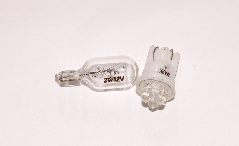

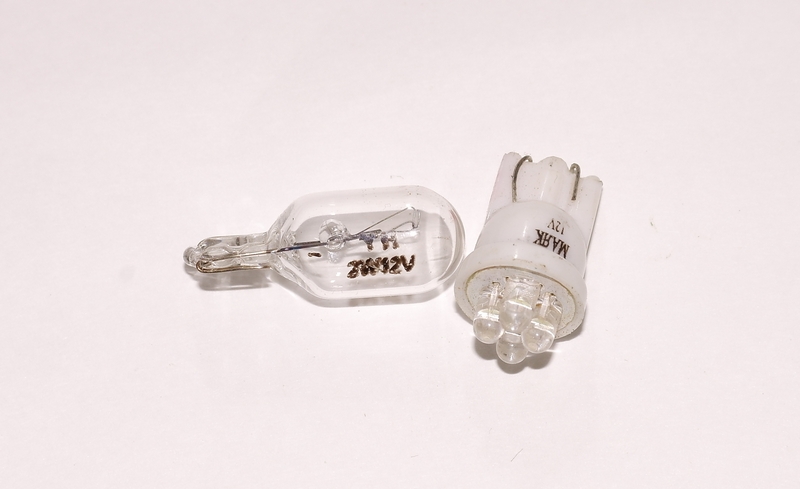

Мощность обозначается буквой W, напряжение - V. Я так понял, что это лампочки из подсветки приборов. У меня в приборке стояли без цокольные, мощностью на 2 W. (с лева). Поставил светодиодные, (с права). А ты впредь пиши яснее, и по возможности выкладывай фото, хоть маленько понятней будет. Вот фото лампочек из приборки, простая, 2W12v, и светодиодная.
Desktop_013.jpg [ 191.13 KiB | Просмотров: 5197 ]

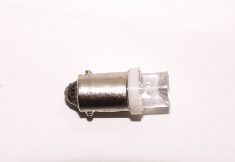

В приборке мне понравились такие светодиоды с рассеивающей линзой..мона любого цвета... :-x
DSC00532.JPG [ 246.27 KiB | Просмотров: 5190 ]

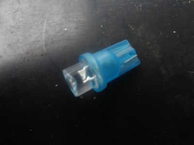

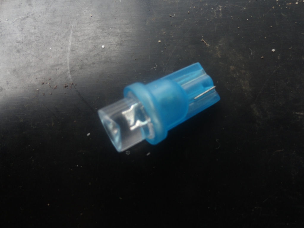

Ничего у тебя не сгорит, если замыкание не сделаешь. Светодиодные лампочки продаются в Автомагазинах. Есть и такие, маленькие с цоколем. Похож цоколь? Глянь.
Desktop_005.jpg [ 195.65 KiB | Просмотров: 5176 ]
