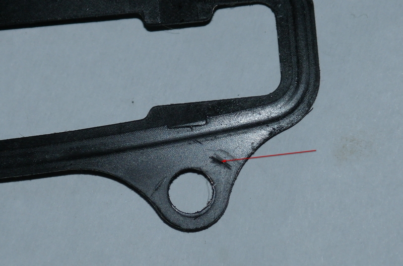

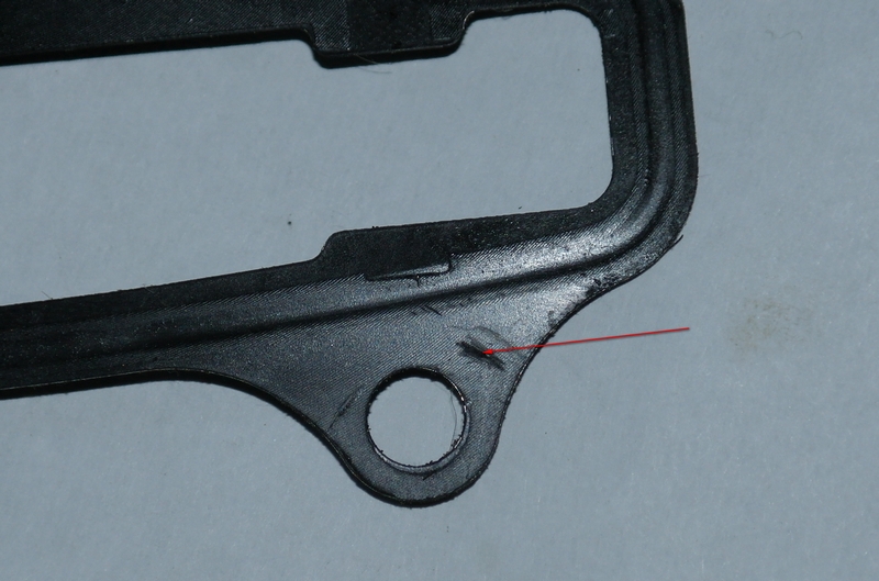

Не будем спорить, но на металлической прокладке что-то есть. С одной стороны чистый металл, а с другой стороны какое-то черное напыление. Металлическую часть нож не берет, скользит, а на обратной, где напыление, сдирает его. Что там за напыление, я не знаю, но оно есть. Вот фото, карябина указана стрелкой.

ДОМОВОЙ писал(а):
оно есть.
Тефлоновое покрытие. Бывает с двух сторон. У Аута, например.
