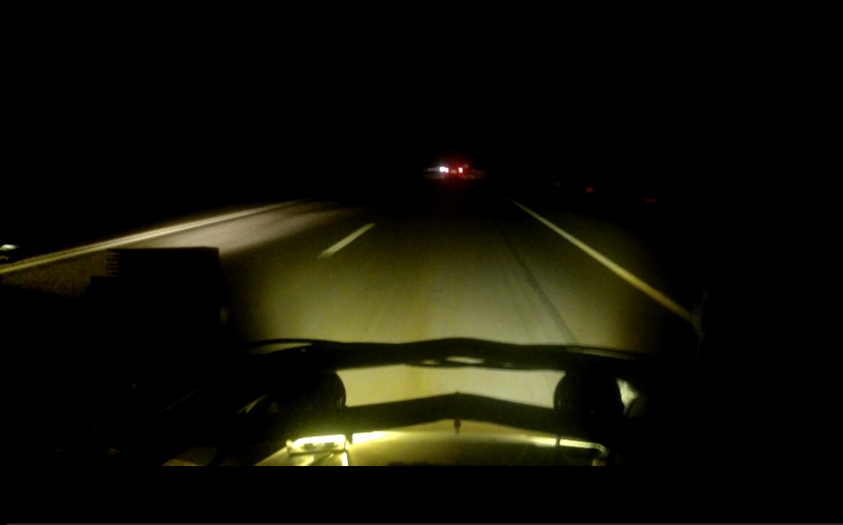

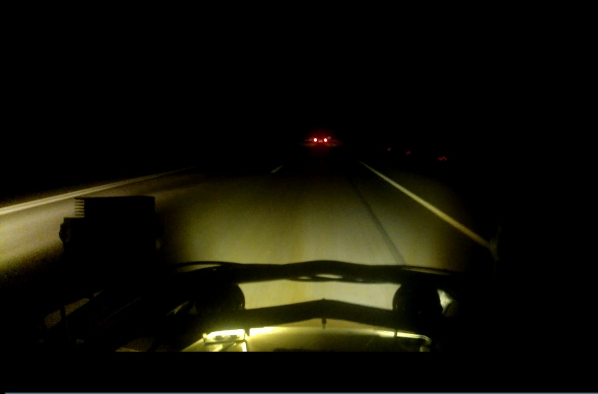

Dj@gger писал(а):
Для оценки яркости нужна привязка. К чему-то известному.
Например, поставить рядом 2101(обычные лампы), 2109(галогенки), и что-нить с заводским ксеноном, ну и скутер конечно же. И чтобы они все попали в один кадр
Вот тогда можно сравнивать.
Скрин с видео. Сравнение освещение авто и светодиодное освещение (всего около 20 ватт).
ближ.jpg [ 49.34 KiB | Просмотров: 2412 ]
ближ 2.jpg [ 46.78 KiB | Просмотров: 2412 ]
