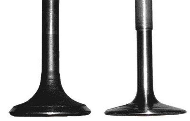

Клапана бывают, тюльпано образные и Т образные)
А мощность(лс) вообще никак не связана с крутящим моментом(тягой НМ).
Да когда измеряют мощность на нагрузочном диностенде, мощность высчитывается по формуле через крутящий момент.
Но эти измерения весьма относительны и меряют только НМ(тягу), мощность лс закладывается уже в чертежах инженерами при расчете.
Поэтому есть двигатели
1400сс 72лс при 4200об 140НМ при 3800об
и
600сс 120лс при 14000об 70НМ при 12500об
2500сс 1000лс при 16000об 200НМ при 10 000об
То есть, чем выше обороты мотора тем выше мощность(лс), а тяга(НМ) это вообще длина рычага(шатуна)(а может радиус кривошипа)? умноженная на силу давления на поршень.
Чем длиннее шатун тем больше НМ или чем больше объем тем автоматически длиннее шатун и больше НМ.
Многие отечественные заводы вообще не берут в расчет тягу и никогда не указывают количество НМ, поскольку это второстепенный параметр для легковых авто и мотоциклов)
Везут всетаки лошади и разгоняют, а прицепы тянут НМ :-D
Как ты не поймешь что, обороты лишь один из способов получить высокую мощность, но не единственный.
Обороты это скорость чем больше оборотов крутит коленвал тем больше оборотов крутит заднее колесо.
Мощностной диапазон оборотов это промежуток оборотов на которых происходит максимально эффективная отдача мощности.
Например что бы комфортно ездить на скоростях от 0 до 40км/ч (например трактору гружёному или там поле пахать)
его мощностной диапазон должен быть от 600 до 2000 оборотов. Такой мощности на низах мощно добиться только от дизеля.
Что бы комфортно ездить на скоростях от 0 до 65км/ч (например на вазе или стоковом 157QMB или AF 48 90сс)
мощностной диапазон должен быть от 1500 до 6500 оборотов.
Что вваливать на скоростях от 100 до 200км/ч (например на MITO 125) мощностной диапазон должен быть от 8000 до 15000 оборотов - это не потому что он 125сс 2Т
