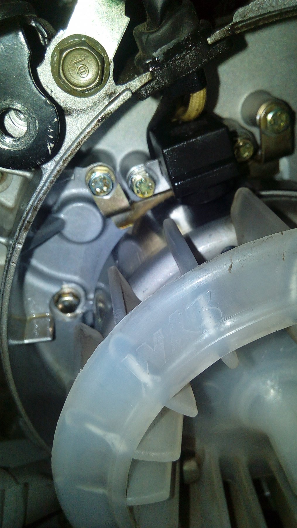

ДОМОВОЙ писал(а):
chegevara
Я на своем почти 16500км отмотал, и даже не знаю, сопливит там или нет. Ибо ни разу туда не лазил смотреть.
Не ну так у меня ж видно, сопли через кожух потом лезут, их реально видно, что там мокро!
Ну а вообще ребята спасибо за участие и дельные советы!!! Уже 5 страниц размусолили, давайте так, я уже знаю и про микротрещины и про биение вала и остальное, ищу сто крутое, чтоб занялись, если найду, отпишусь обязательно о результате! Ато мусолю одно и тоже, спасибо еще раз всем за толковые советы! Просто я любитель новых вещей, машину покупал с салона новую, мопед тоже с целью не думать ближайшие несколько лет о ремонте! Люблю новье! Вот поэтому и депресняк, что взял новье, не дешевое, а оно вот так сопливит..... Все много реально дельного насоветовали, теперь найду сто и присяду на уши мастеру, пускай все проверяет, самому интересно! Посмотрим на результат, обязательно отпишусь что и как! Реально спасибо за советы!
 Заголовок сообщения: Re: Течет правый сальник 139 QMB
СообщениеДобавлено: 19 Sep 2017, 21:13
Сообщений: 748
Скутер: Yamaha 100сс
Стаж: @
chegevara писал(а):
...Не ну так у меня ж видно, сопли через кожух потом лезут, их реально видно, что там мокро!
Где это видно? Здесь на фото практически ничего не видно. На другом форуме видна грязь только на индуктивном датчике. Причём СВЕРХУ. Почему? *DONT_KNOW* Даже крепление датчика чистое, хотя его тоже должно было забросать маслом.
Что то тут не то. Или фото не удачные, или ты неправильно понимаешь процесс и происхождение этой грязи иное.

Alwert писал(а):
Да нет, тут 100% всё правильно, может по фото плохо видно эту "потливость", ну это 100000% колокол разбрызгивает масло, которое выдавливается через сальник и идёт по валу, просто там же не течь, а "сопли", поэтому не сильно грязное там всё, тем более, что через каждые 50-100 км, я его тряпкой протираю. Может фото плохо передают, я специально обвёл места где видно масло. + масло чистое.
СообщениеДобавлено: 20 Sep 2017, 10:15
Сообщений: 748
Стаж: @
Индуктивный датчик расположен над колоколом, значит, масло с колокола должно было забрызгать его снизу, а он грязный сверху. Причем даже крепление датчика абсолютно чистое, чего не может быть, если масло набрасывает с колокола.
Впечатление, что масло поступает не снизу, а течет сверху по проводам, создавая толстый слой грязи именно на поверхности датчика. Потом , конечно, что-то попадает и ниже - колокол, вал, но, судя по твоим фото, это мелочи, там все блестит по сравнению со слоем грязи на верхней поверхности датчика.
Это логический вывод по твоим фотографиям. И, возможно, разгадка загадки, почему замена сальника ни к чему не привела, а также как может быть "кривым" новый вал. :-o
P.S. Кстати, приведи здесь первое фото с другого форума, где хорошо видно забрызганный сверху датчик.

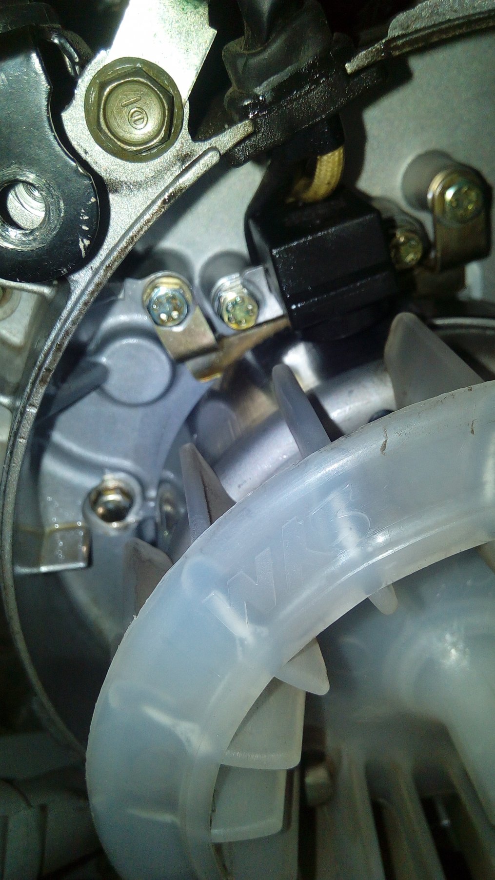

Да нет же!!! я просто этот датчик не смог вытереть нормально! там же провода идут! Колокол так разбрызгивает, что масло выходит через щель между кожухом генератора и крышкой картера, там же не герметично, просто щель, где пластмасса прилегает к железу! выкидывает, что за время эксплуатации накидало на датчик, я просто не протирал его ни разу сверху! Поступает масло именно снизу!!! я же был свидетелем снятие колокола генератора, под ним вся медь в масле и видно, что оно выходит именно из того отверстия в крышке где сальник сидит!!!! а уже потом от вращения вала оно брызгает по картеру и за счёт высоких оборотов разбрызгивается вокруг, вытекая в том числе и по проводам и по датчику! это 100000000%. Как может быть кривой вал я не знаю!!! просто кто-то написал как одна из причин! не вытирал тщательно просто этот датчик я сверху! ну я ж не совсем идиот, что не вижу где так сказать эпицентр... это 100000% район сальника, а уж сто там, сальник, кривой вал, микротрещина или ещё что-то, кривая крышка, я уж точно не знаю..... если "специалисты" не могли определить!
Не ищите чёрную кошку в тёмной комнате, течь район сальника, это 1000000%
IMG_20170918_195421_1015x1804.jpg [ 311.74 KiB | Просмотров: 10641 ]

chegevara писал(а):
...накидало на датчик, я просто не протирал его ни разу сверху!
Понятно. Где-то протёр, где-то нет.... Тогда твои фото просто некорректны, а народ-то удивляется, что там чисто... :-D
Остается прежний вариант:
Alwert писал(а):
Насечки - это дополнительное уплотнение за счет гидродинамического эффекта. В твоем случае они могут помочь. По автомагазинам посмотри, может что-то подойдет.

Alwert писал(а):
Так я протёр, проехал 50 км и сфоткал, чтоб видно было чётко!
И видно четко,что ты дуешь на воду. Радуйся. Там где масло, ничего не окислится )))
Во всяком случае ничего криминального не случится, если ты его при каждой замене масла будешь протирать.
Просто меньше грязи будет. Вообще в месте где стоят сальники всегда грязно. Масло оно всегда через сальник пленку натягивает. Потом она припадает пылью. Сомневаешься,-посмотри на машине под шкивом коленвала.
В любом случае тебе всё сказали. Тема открыта, найдешь что, отпишешься чтобы знали.
Но я честно говоря в это не верю. Нет там криминала. Может полировка вала слабенькая, сальник притрет фаску и всё пройдет.
Не напрягайся пока.
Это совет.
Накатай свои 80-100км зафотай и посмотрим на "ужасы" 5-ти капель масла ))))
Имхо, это ты потому что первый скут заморочился.
95% пользователей туда вообще не смотрят.
Говорю же, - за 100км можно масла полуровня просрать в трубу на максималке.
И ничего, норма.
