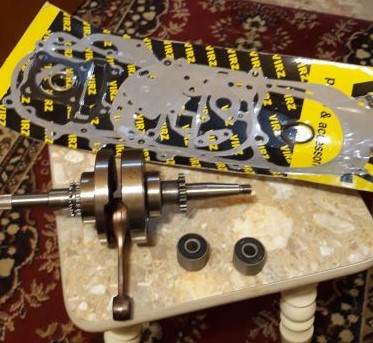

посылку забрал
20180803_163530.jpg [ 80.89 KiB | Просмотров: 10950 ]

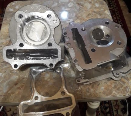

а вот и остальное
IMG-20180802-WA0169.jpeg [ 84.25 KiB | Просмотров: 10950 ]
