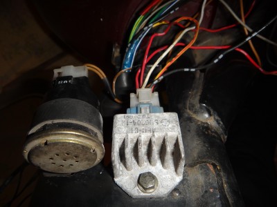

вот значит при включении поворотников этот регулятор напряжения щёлкает и всё и поворотники не мигают ! можно ли его как т опроверить на работоспособность ?

morgusha
Точно оно щёлкает, или пищалка рядом с ним?
 Заголовок сообщения: Re: yamaha vino
СообщениеДобавлено: 09 Jun 2012, 22:11
Зарегистрирован: 06 Apr 2010, 11:09
Сообщений: 712
Откуда: москва
Скутер: IRBIS nirvana
ухахаха лан признаю , что я тупорез ! и правда щёлкает пищалка....я тогда вообще ничего не понимаю...((( значит это и есть реле поворотников эта пищалка (
СообщениеДобавлено: 09 Jun 2012, 22:14
Ну судя по схеме да, это и есть реле поворотов.
Но когда бы ты в схему заглядывал?
СообщениеДобавлено: 09 Jun 2012, 22:18
Сообщений: 712
Откуда: москва
вообем он либо работает, либо - нет ! прверить его никак нельзя ?
Дохлым аккумулятором - нет.
